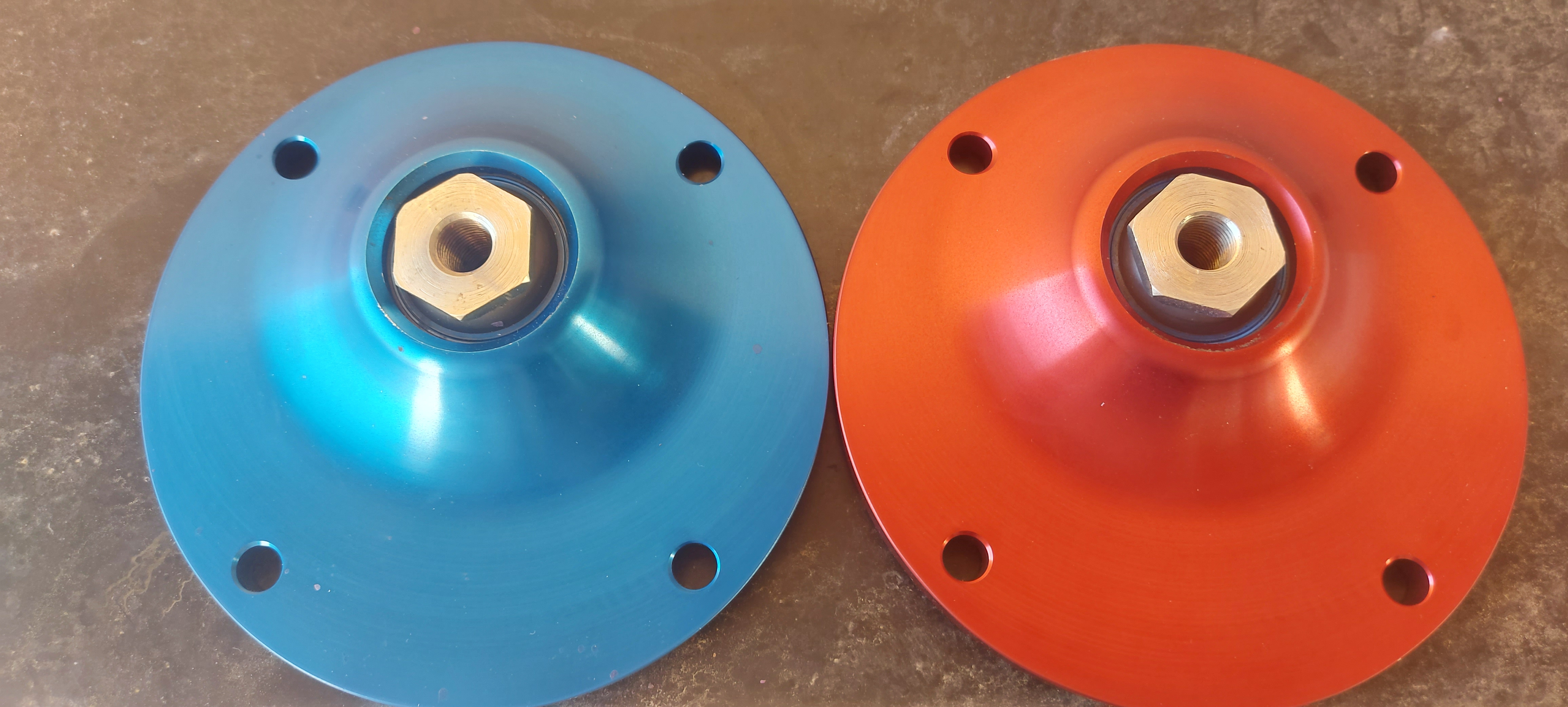

C’est quoi les bagues avec le bleu sur ton entretoise ?
Peux tu me dire ce que coûte la transformation de ta paire de triangle ?
- Messages : 13663
- Has thanked : 544 times
- Been thanked : 1186 times
Re: Ma 205Rallye 1991 (GrA)
C'est un coussinet spherique Unibal (livré avec les platines PTS).
