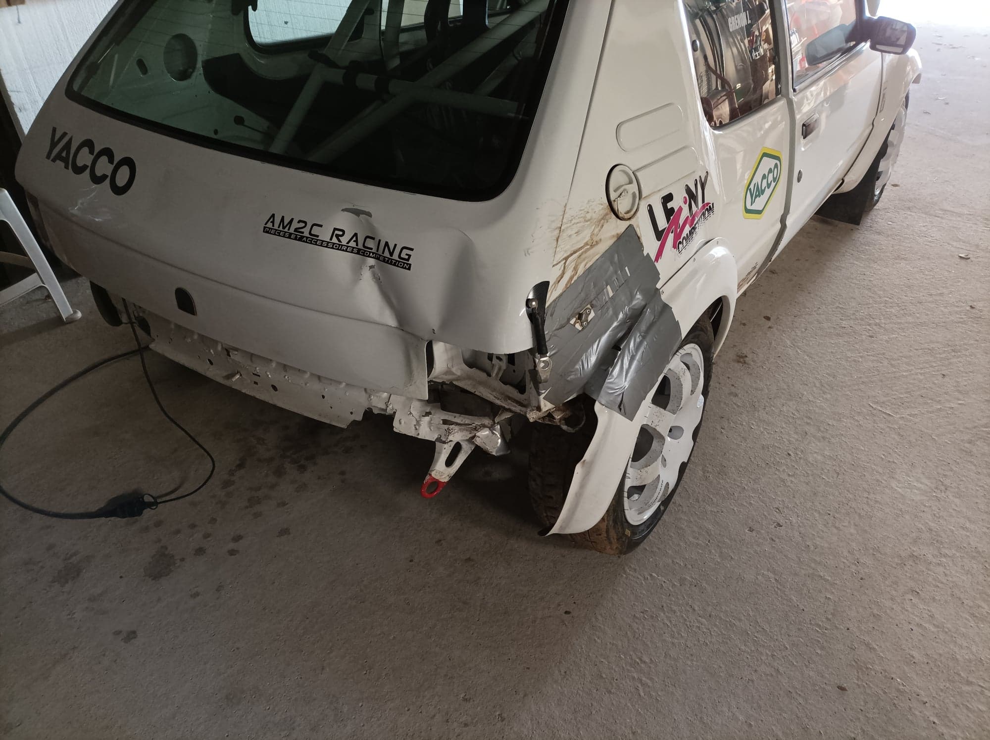

Le lendemain de cette séance d'essai, malgré la déprime et l'incertitude quant a l'avenir cette petite 205, j'avais quand même eu la force de commencer le démontage
Mais au fond du gouffre, il a toujours une petite lumière : lors ce lendemain un gars m'appelle : Stéphane Boisson de la carrosserie BS Atellier 86 à Châtellerault https://www.facebook.com/Carrosserie-Bs ... 774089648/ qui m'a gentiment proposé d'effectuer gracieusement les réparations.
- Le 1 Mars, elle était déjà sur le marbre

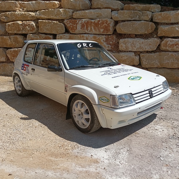

- Le 5 Mai, mise en peinture.
- Le 8 Mai, elle était presque prête à reprendre les spéciales mais ils restaient encore beaucoup de finitions.
- Le 11 Mai, soit 4 jours avant le rallye du Printemps de Bords, elle était enfin prête.

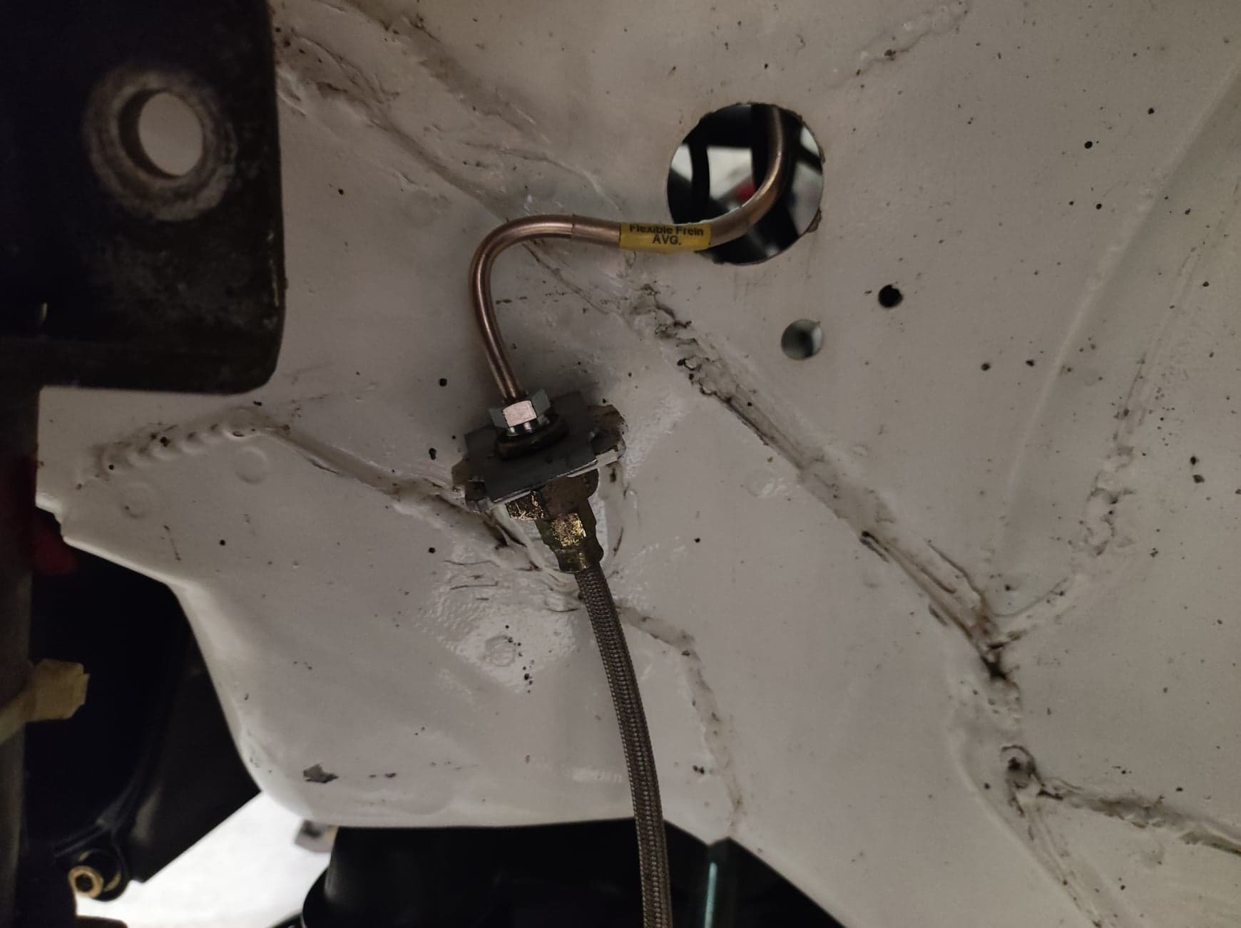

Remplacement des durites avia Dash3, par du tuyaux rigide en cupro-nickel.
- Yannou
- Messages : 1876
- Localisation : St Etienne
- Has thanked : 18 times
- Been thanked : 232 times
Re: Ma 205 Rallye F2000
Je t'avoues que depuis que j'ai mis tout avia sur ma blanche, j'ai une drôle de sensation au toucher de pédale. Ça va repasser en rigide aussi, c'est au programme.

Tu me réconforte dans mon choix de passer en rigide.Yannou a écrit : 06 juin 2022, 16:05 Je t'avoues que depuis que j'ai mis tout avia sur ma blanche, j'ai une drôle de sensation au toucher de pédale. Ça va repasser en rigide aussi, c'est au programme.
Par contre, mauvaise nouvelle aujourd'hui : presque 15 jours de délai pour des raccords passe cloison pour l'arrière.
