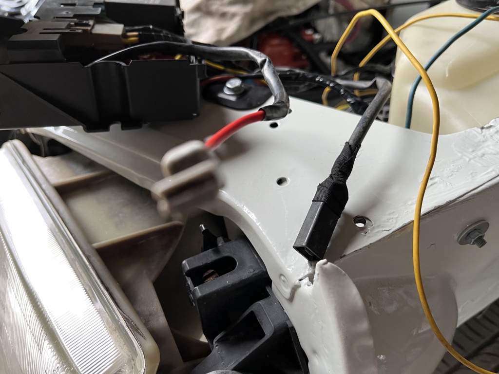

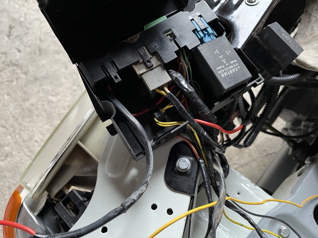

c'est la post montage pour le refroidissement du compartiment moteur,tu dois avoir une sonde au dessus des carbus si ca n'a pas été désactivéPAPY 08 a écrit : 23 mars 2023, 19:19 RE bonsoir,
voici les 2 photos , ces 2 fils sortent du boîtier noir. ou vont'ils ???
A bientôt
PAPY 08

Bonjour OlivF2000,
Merci pour cette réponse, j'ai bien une sonde sur mes carbus mais les 2 câbles libres sont au moins du 4 en diamètre. Par contre les câbles de la sonde sont du 2, est ce bien la réalité de ce câblage.
De toute façon ,je dois les reliés. je vais voir cela demain .

J’ai trouvé le câble qui va va au ventilateur mais ses 2 là… je cherche encore.

Chez moi le rouge va à la sonde de température du radiateur.
Pas la sonde extérieure celle qui est vissée dans le radiateur. Juste en dessous du boîtier noir

Merci pour ta réponse! j'ai vérifié ce matin : mes câbles sont bien posés. Sur le porte fusibles noir dans le compartiment moteur, je n'ai pas de câble connecté sur la 2ème borne ou se trouve 2 écrous de 10. Je continu a chercher avec vous mais je vais lancé un message sur ce site afin de trouver une rallye dans mon coin.
