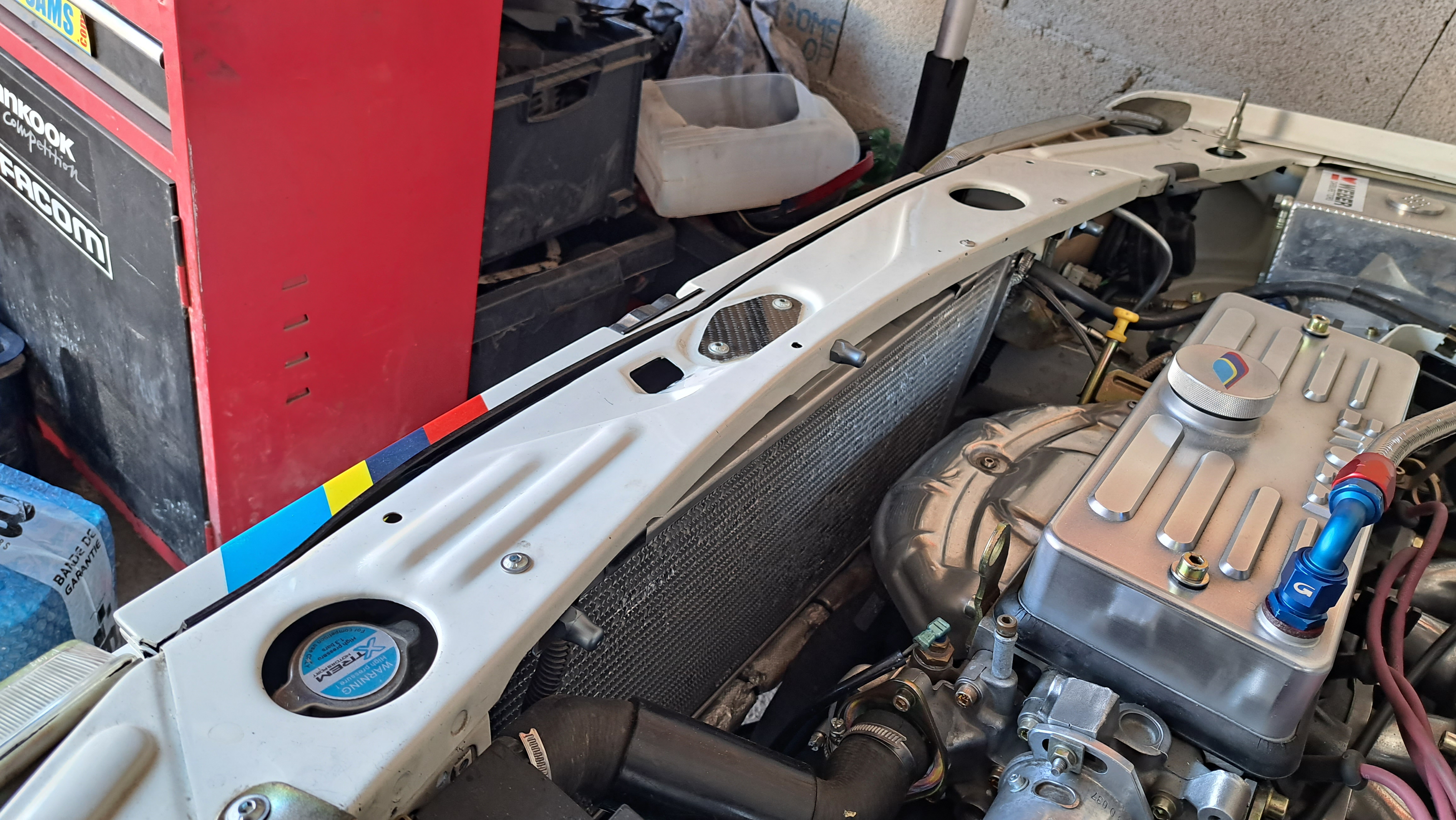

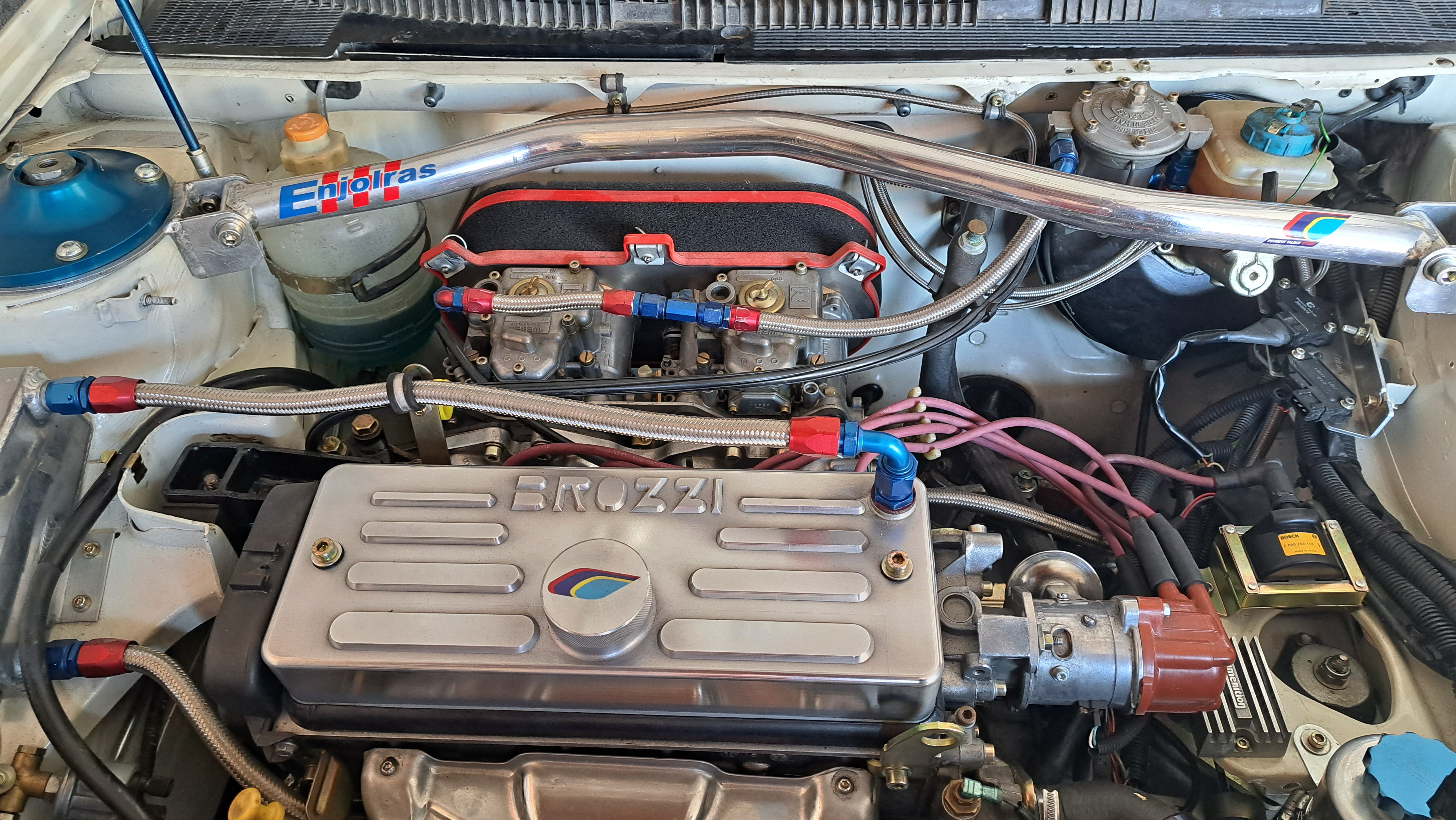

Installation des 2 buses dans l'habitacle :
De 2 buses côté carbus:
De 3 buses côté collecteur :
De la tirette extérieure :
Il me restera à fixer la bombonne derrière le siège : Et à trouver un emplacement pour la tirette intérieure

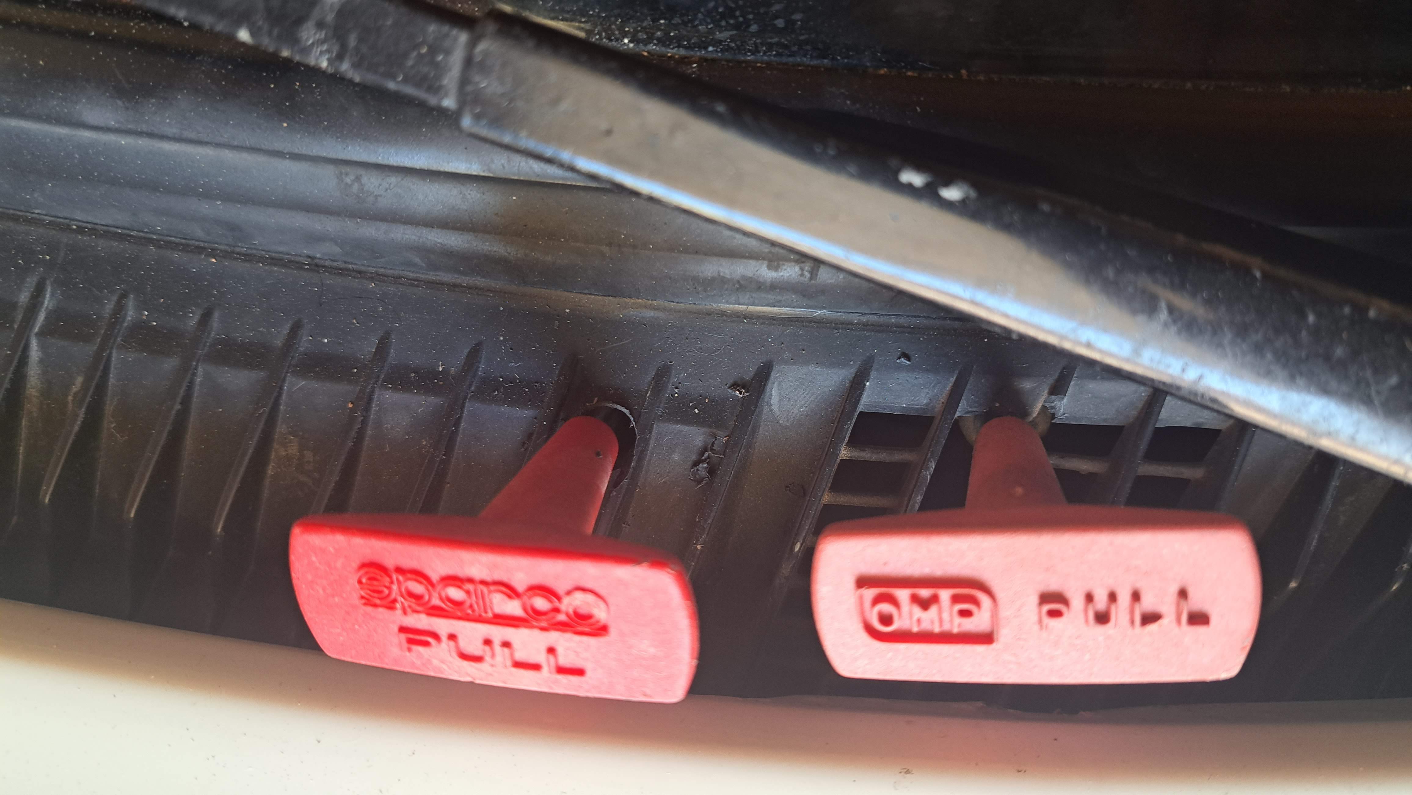

J'ai continué ce matin avec la fixation de la bombonne :
Et de la tirette intérieure :
Il me restera la bombonne à connecter, les tuyaux et câbles à finir d'attacher mais vu que je compte remettre un coup de propre à l'intérieur pendant les vacances, je ferai ça ensuite...
