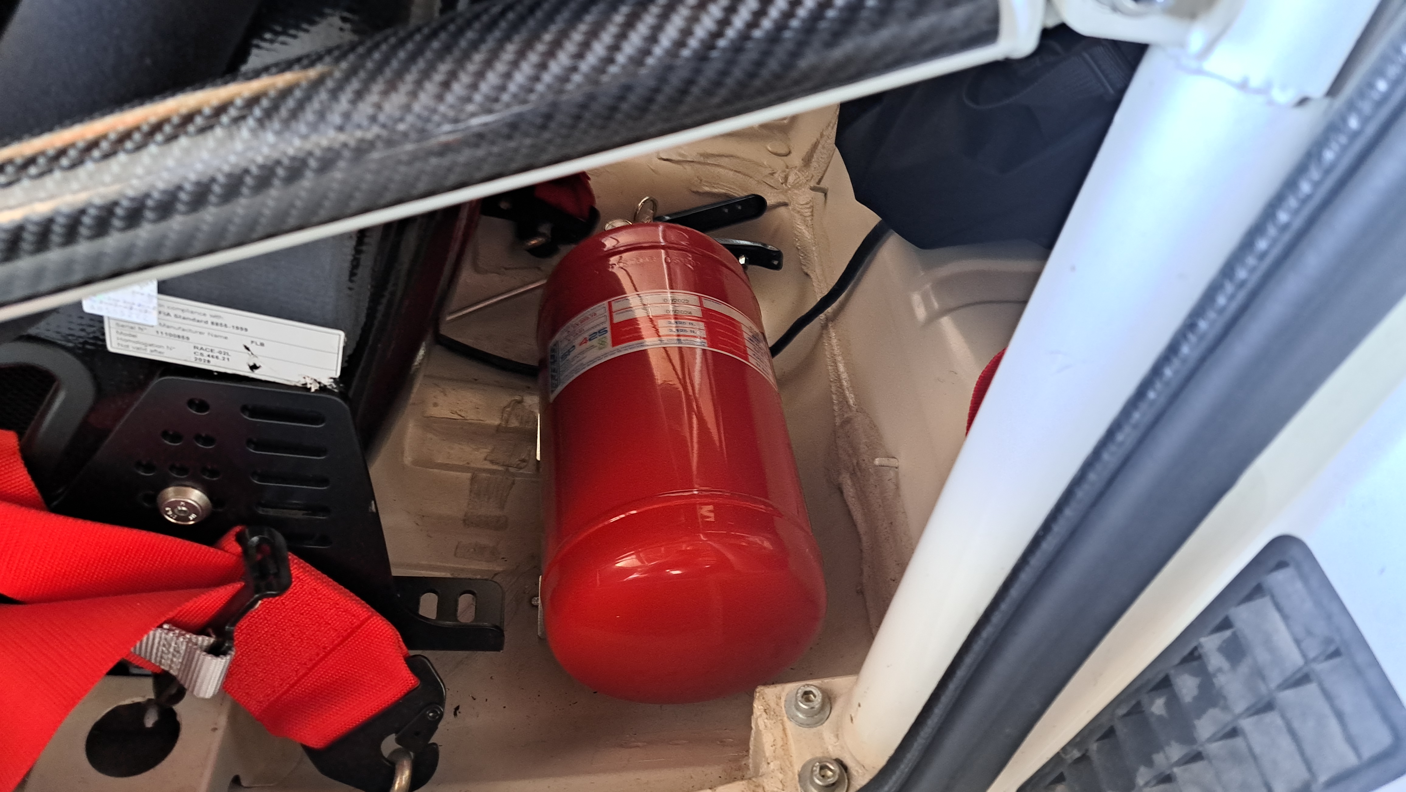

En début d'année, la réglementation slalom avait changé et imposait un extincteur automatique, j'en avais donc acheté un mais cette réglementation a été ensuite annulée, du coup je ne m'étais pas précipité pour le monter "_"
J'ai donc attaqué le montage aujourd'hui :

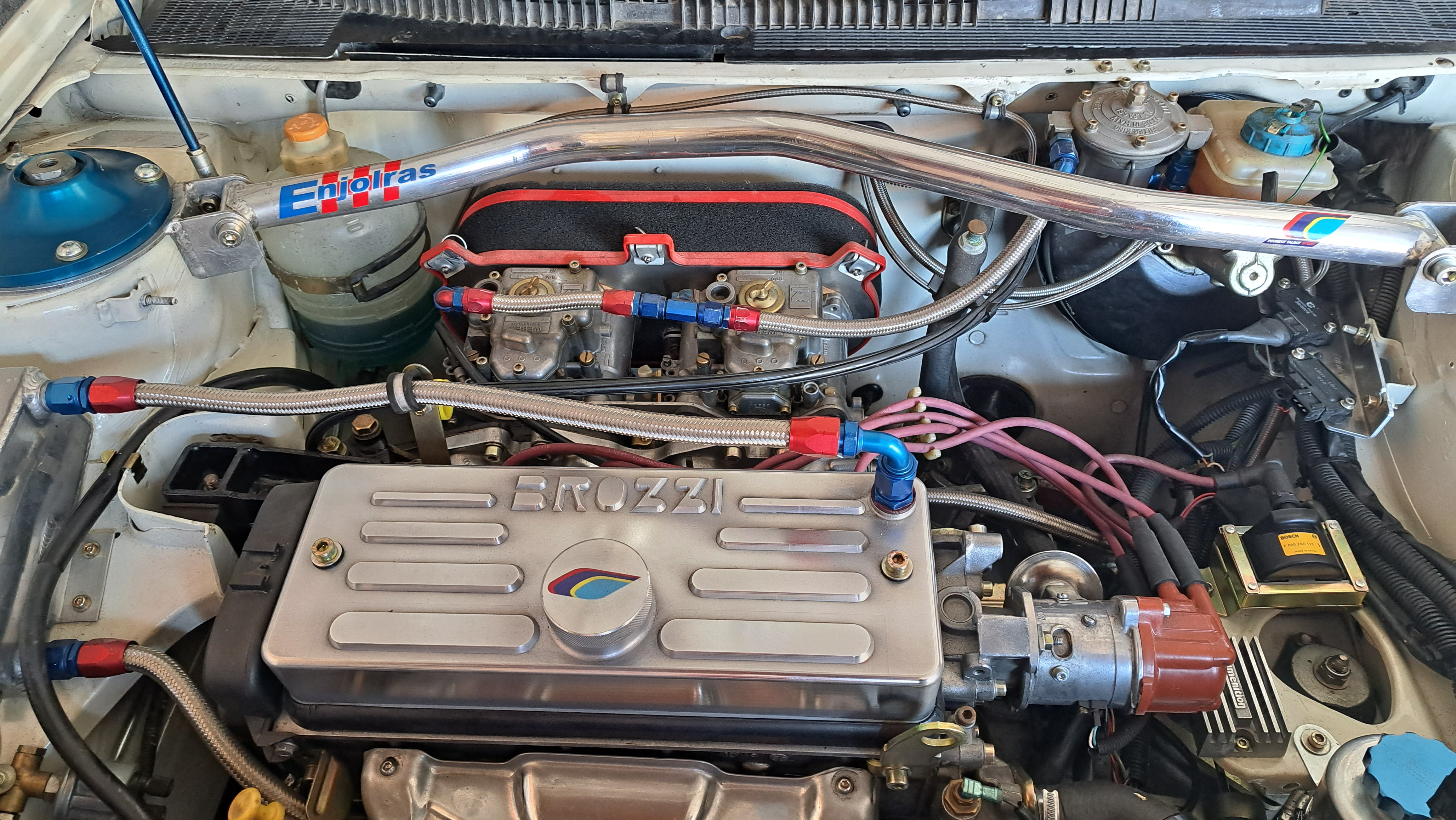

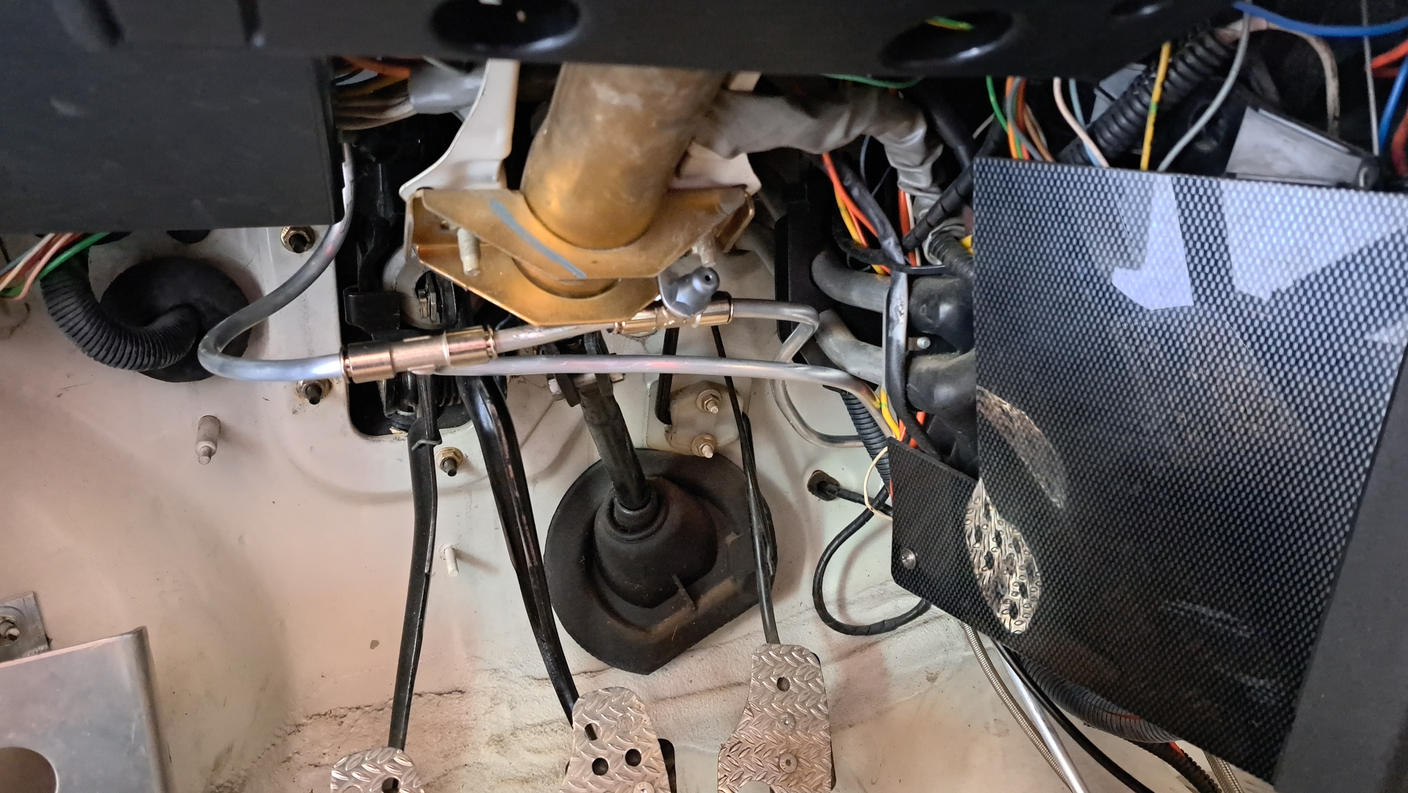

Installation des 2 buses dans l'habitacle :
De 2 buses côté carbus:
De 3 buses côté collecteur :

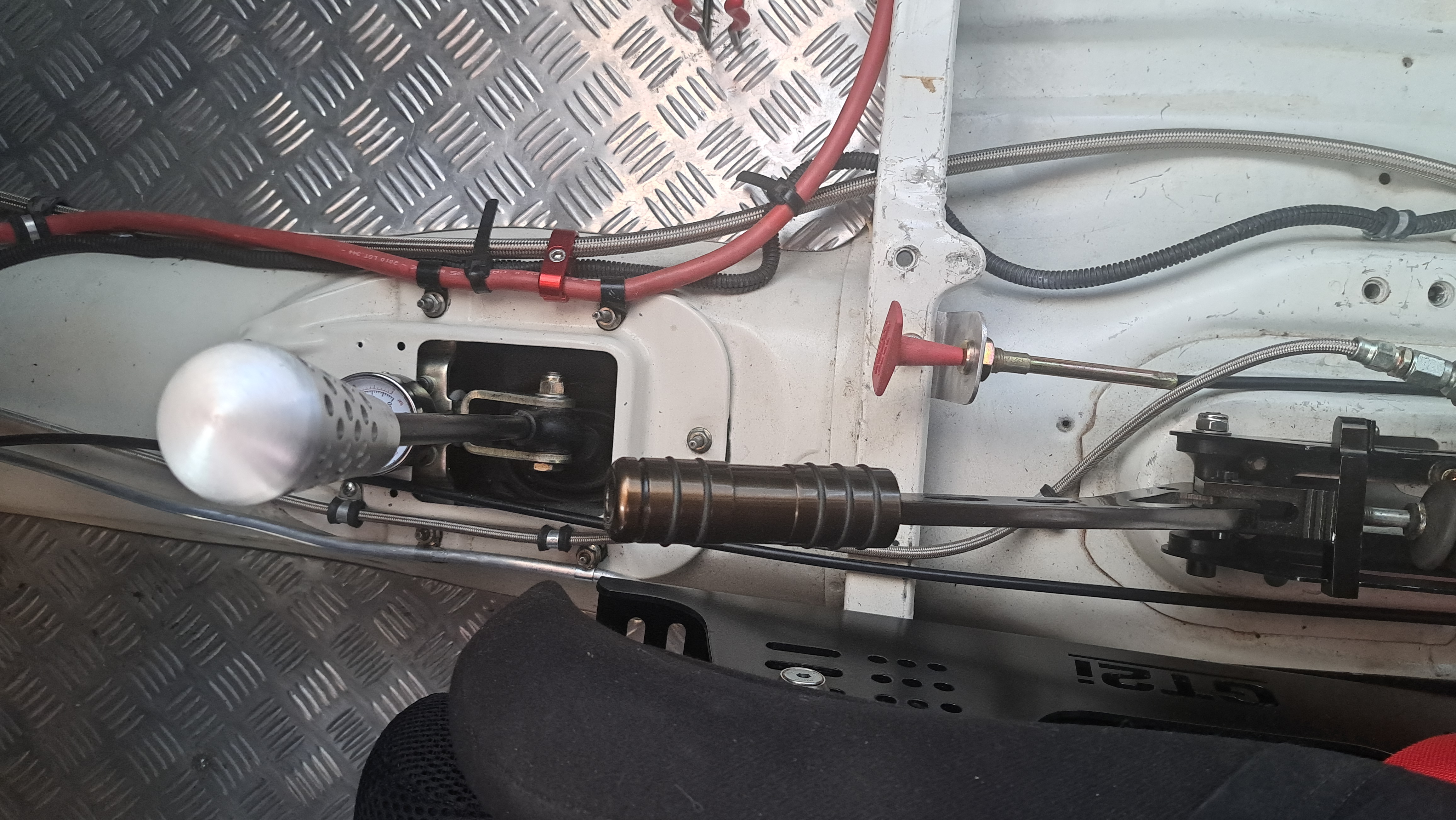

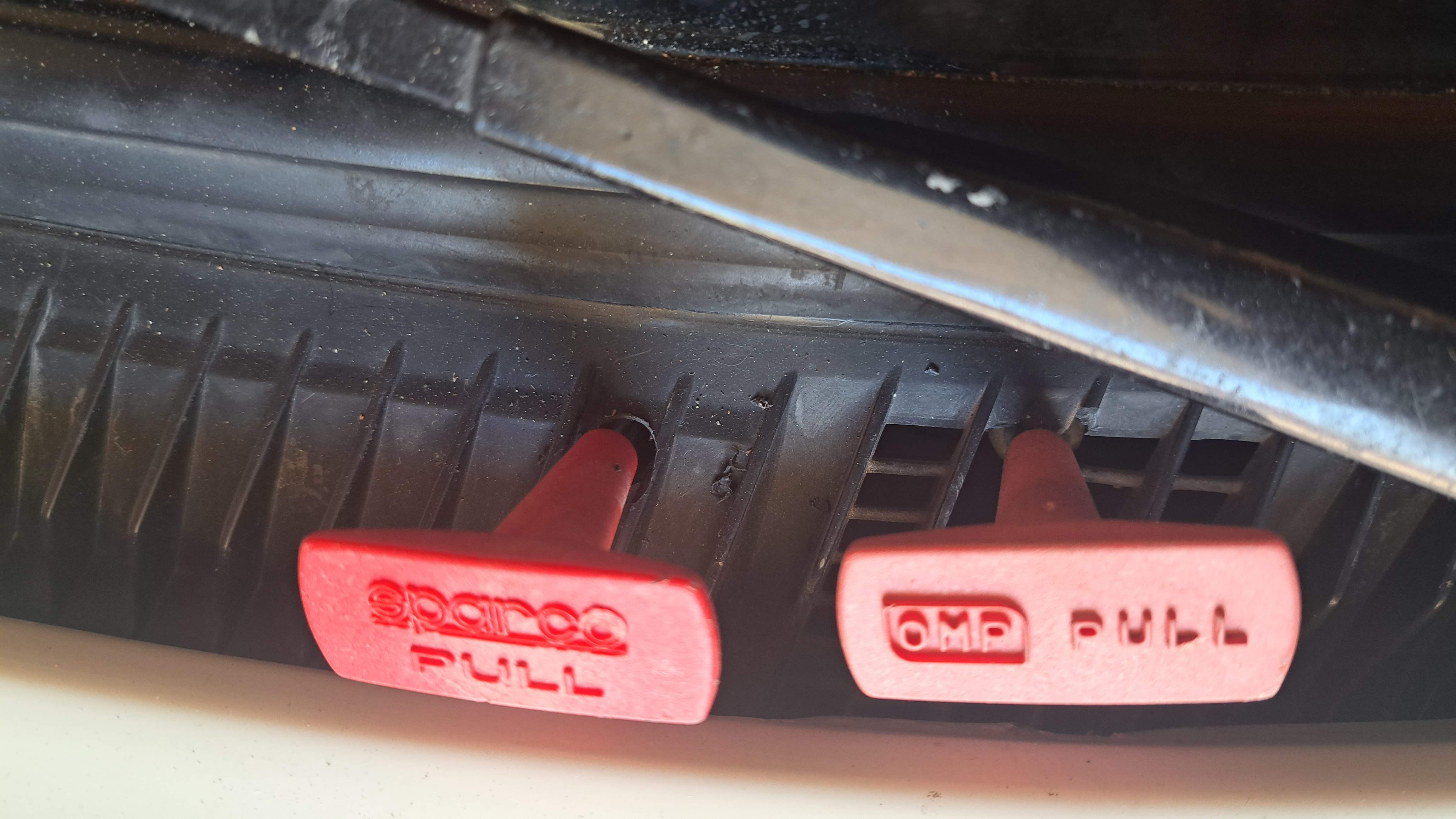

De la tirette extérieure :

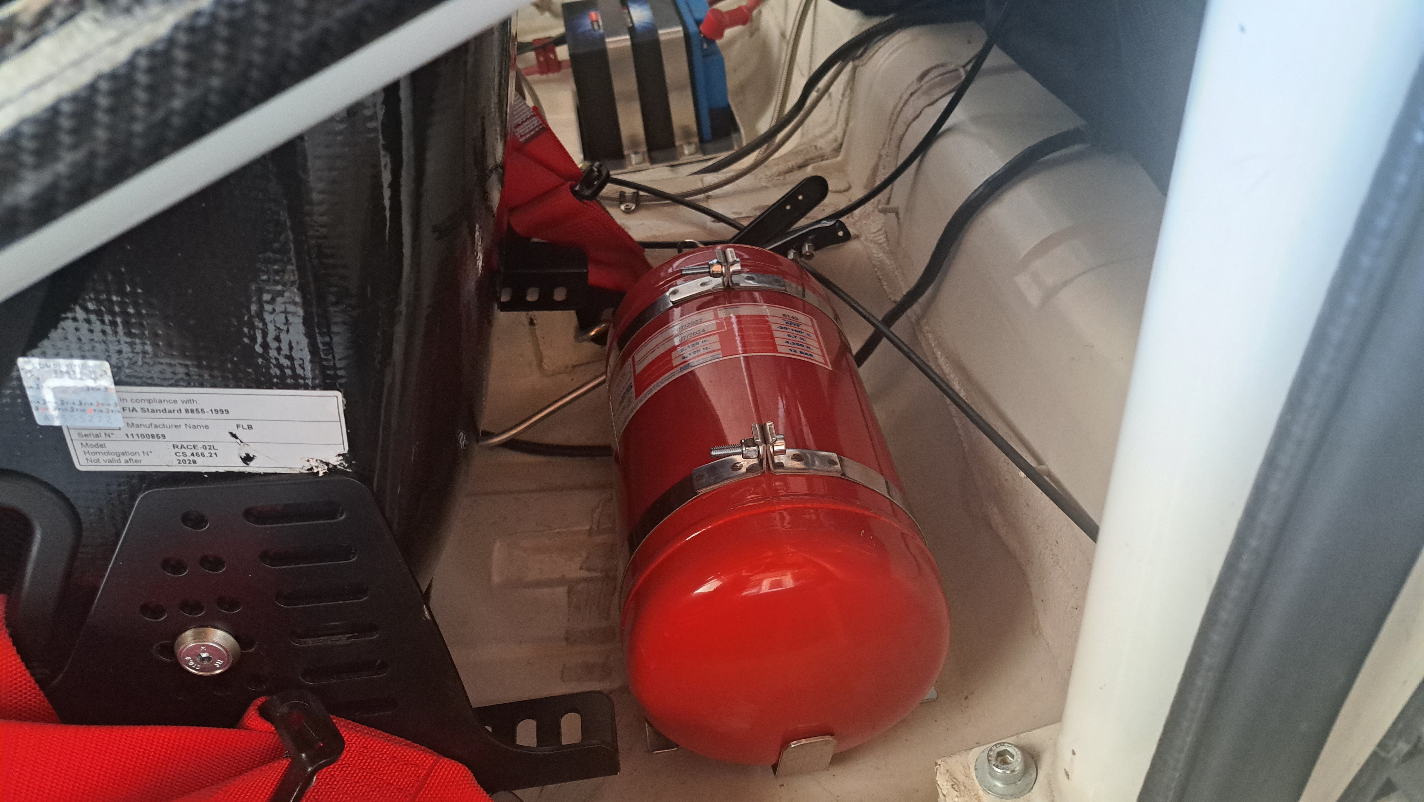

Il me restera à fixer la bombonne derrière le siège :

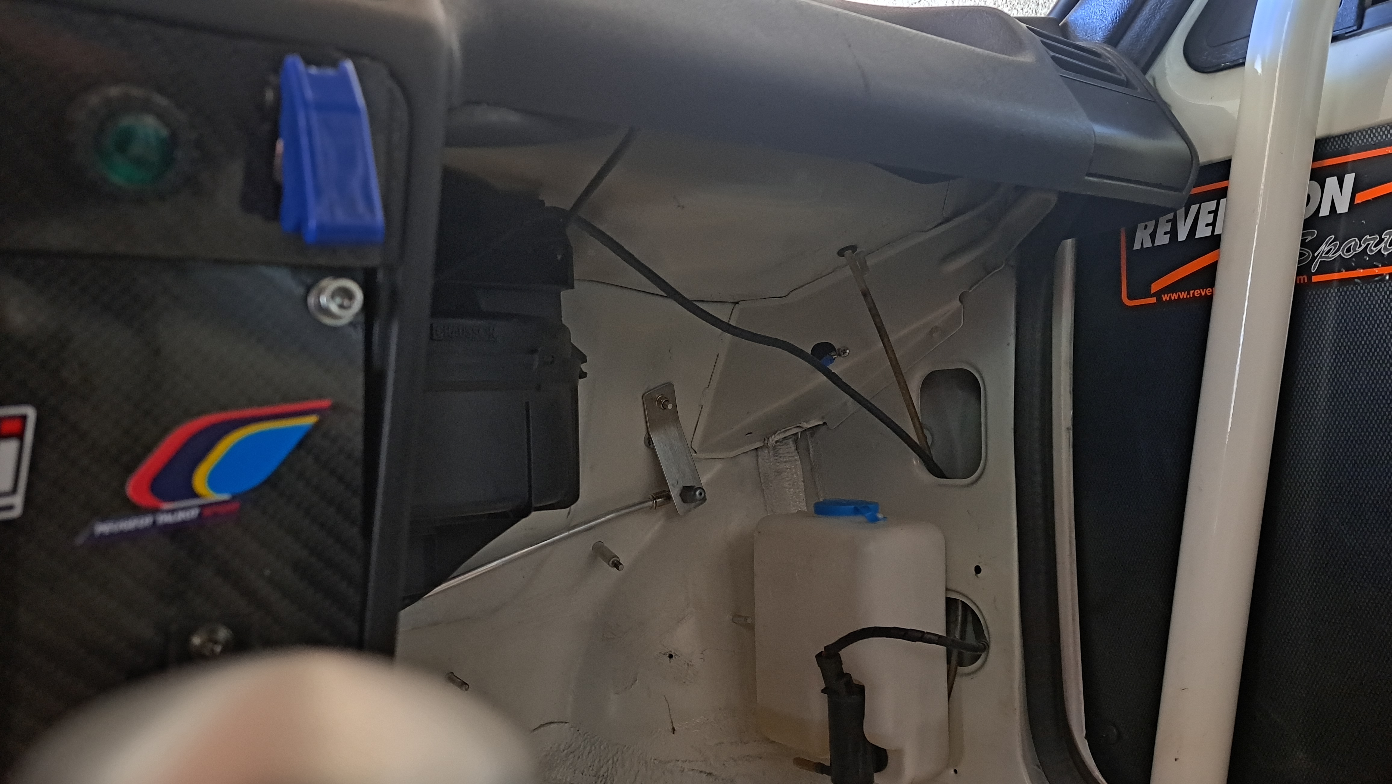

Et à trouver un emplacement pour la tirette intérieure :unsure:
Messages : 13495
Has thanked : 471 times
Been thanked : 1113 times
Re: Ma 205Rallye 1991 (GrA)
J'ai continué ce matin avec la fixation de la bombonne : :ok:
Et de la tirette intérieure :
Il me restera la bombonne à connecter, les tuyaux et câbles à finir d'attacher mais vu que je compte remettre un coup de propre à l'intérieur pendant les vacances, je ferai ça ensuite... :rolleyes:

Hier j'ai enfin trouvé un peu de temps pour finir le montage de l'extincteur: connexion de la bombonne, branchement des câbles, fixations etc... :ok:

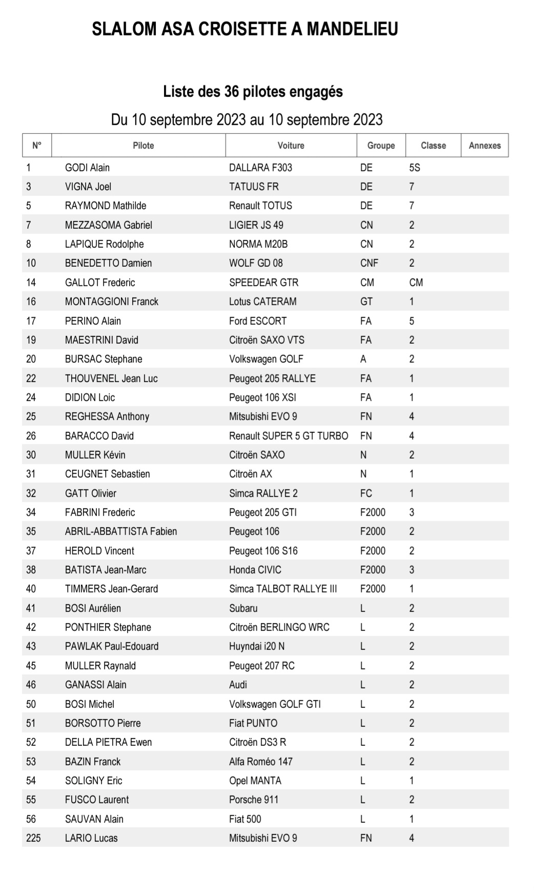

N°22 ce week-end pour mon 1er slalom en côte à Mandelieu dans le 06 :ok:
