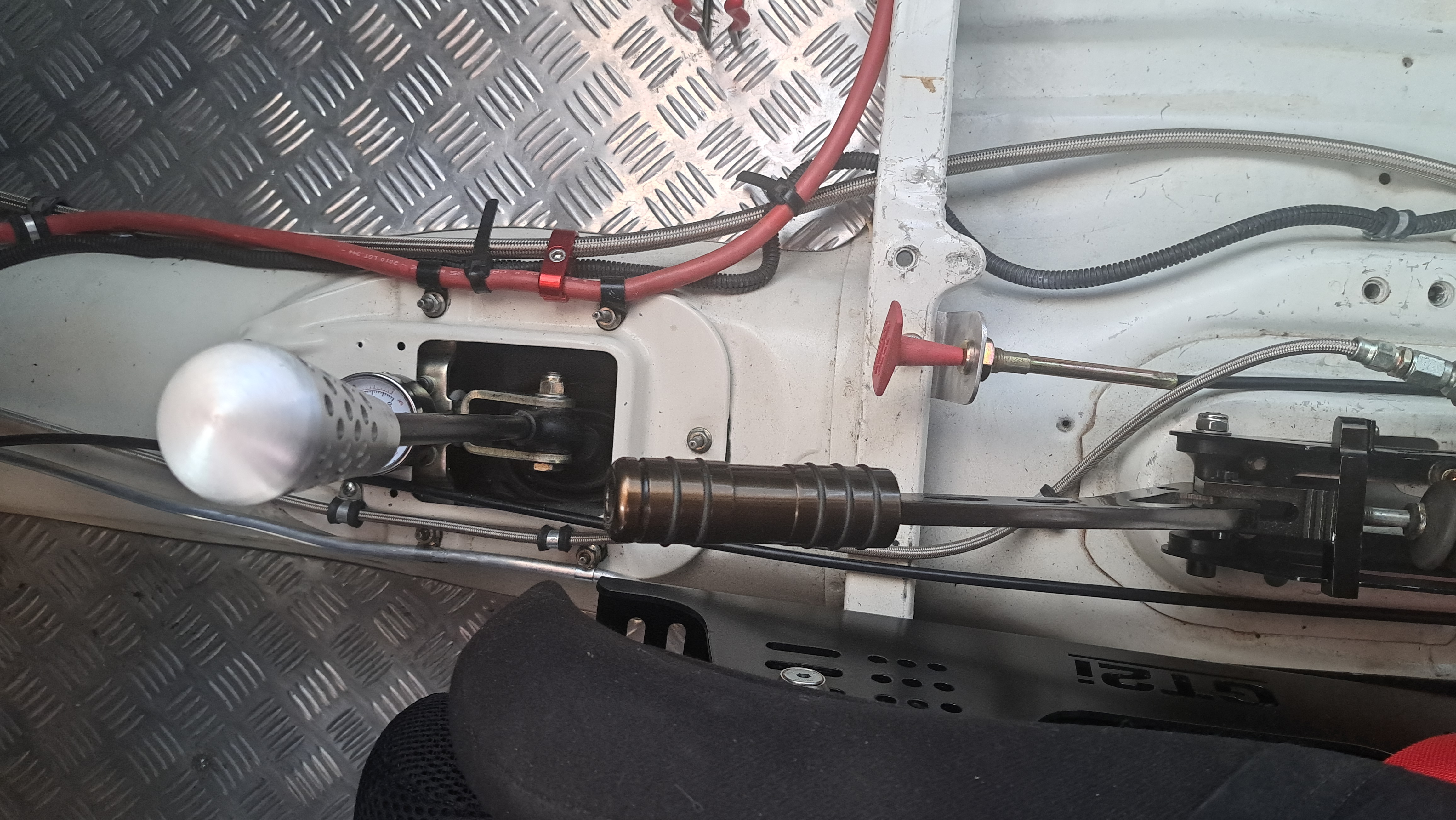

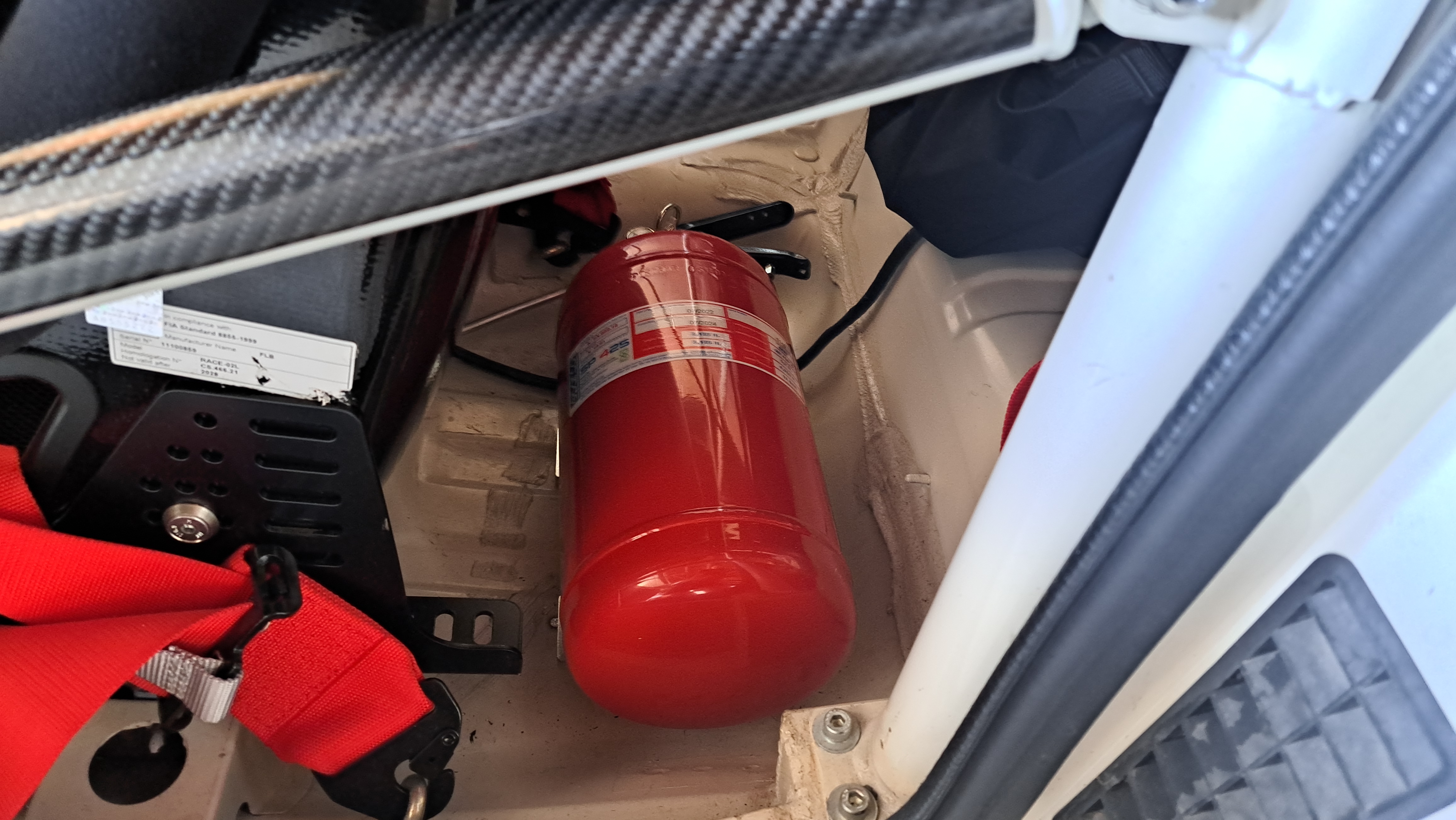

J'ai continué ce matin avec la fixation de la bombonne :
Et de la tirette intérieure :
Il me restera la bombonne à connecter, les tuyaux et câbles à finir d'attacher mais vu que je compte remettre un coup de propre à l'intérieur pendant les vacances, je ferai ça ensuite...

Hier j'ai enfin trouvé un peu de temps pour finir le montage de l'extincteur: connexion de la bombonne, branchement des câbles, fixations etc...
J'en ai profité pour donner un coup de propre à l'intérieur:
L'auto est prête pour le 1er slalom ASA Croisette Mandelieu le 10 septembre
