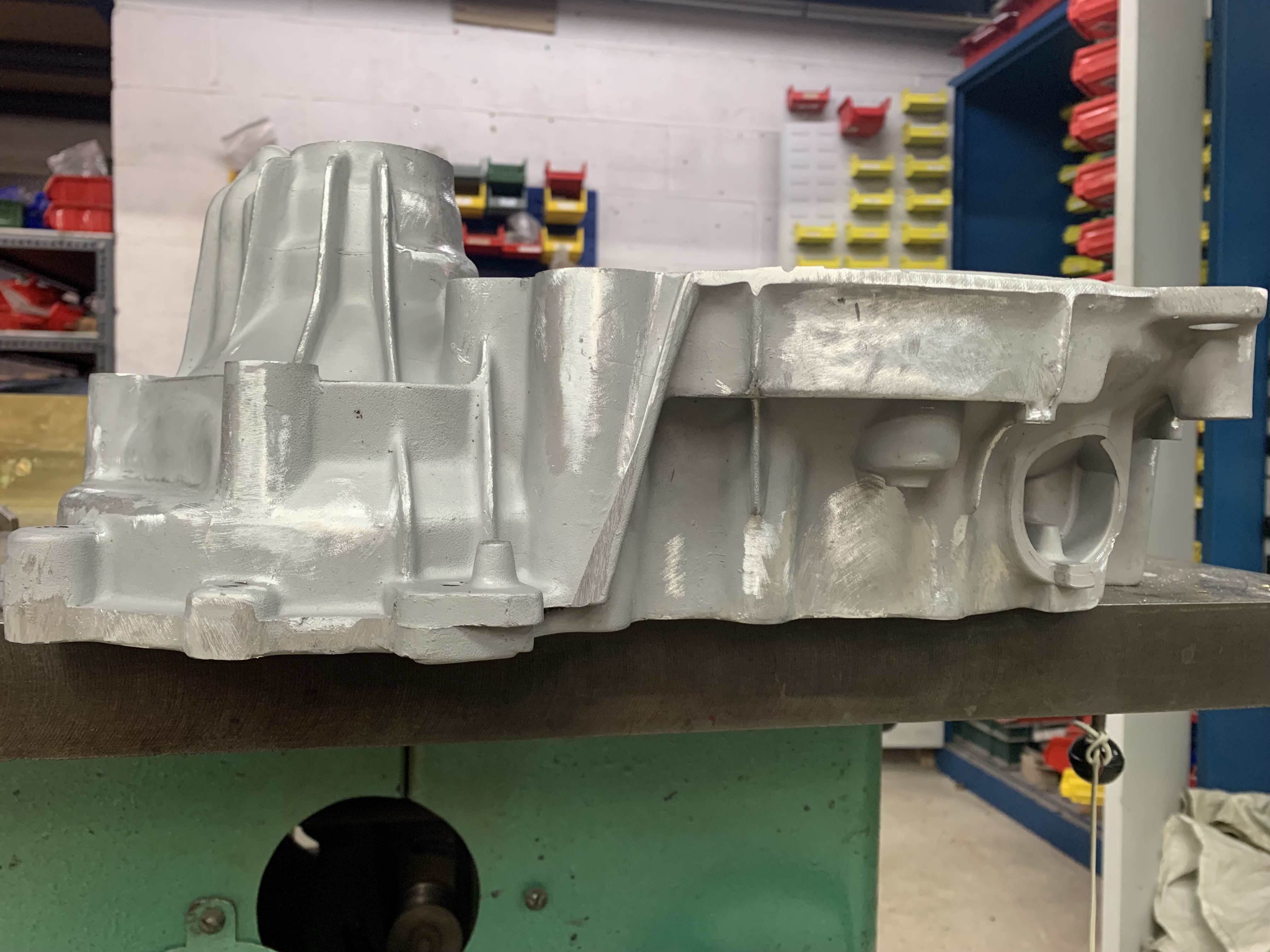

Pour le moment je vire tous les jets de fonderie et toutes les aspérités sur lesquelles je m’arrache les mains à chaque foi que je touche la boîte. :mrgreen:

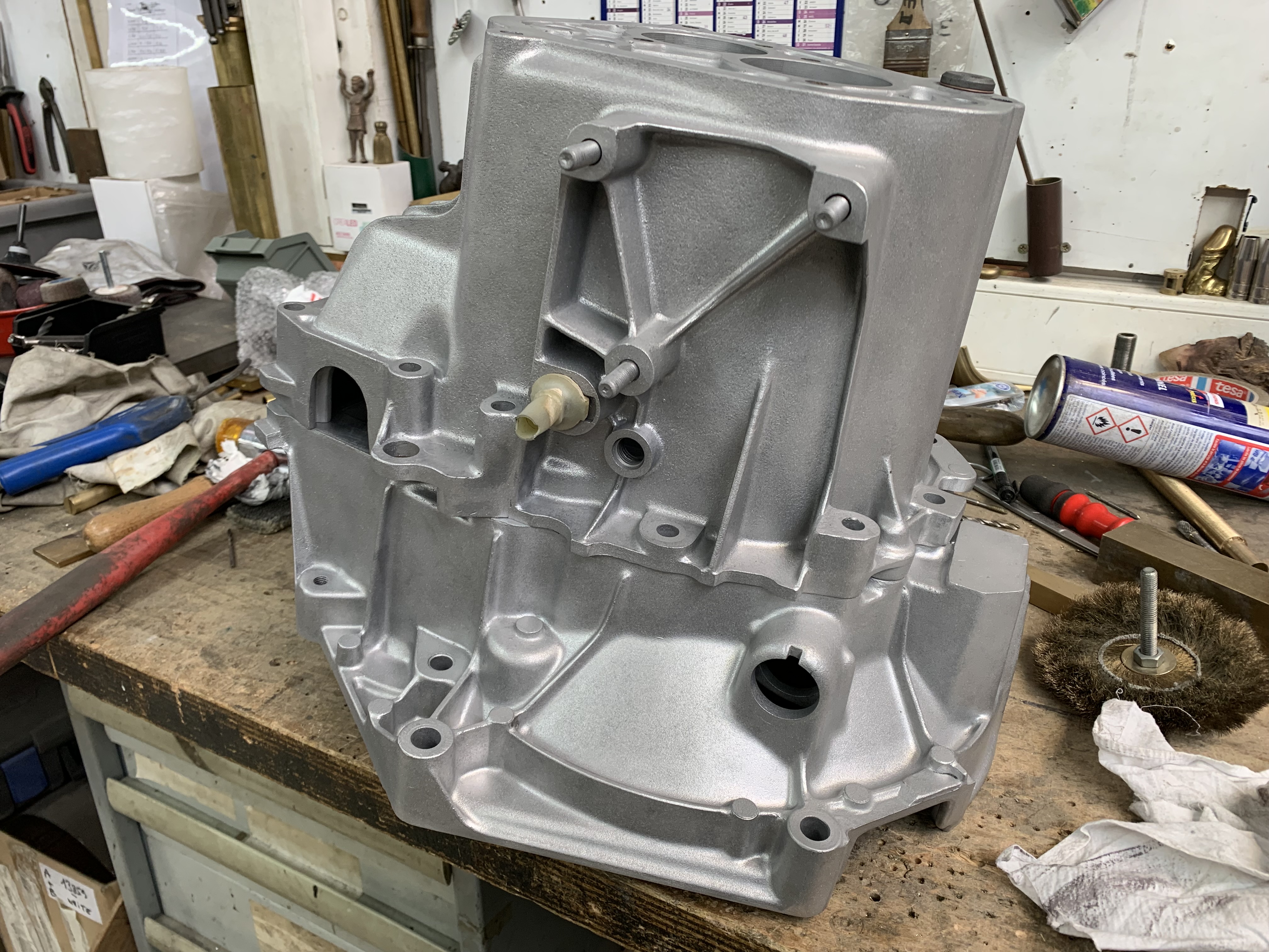

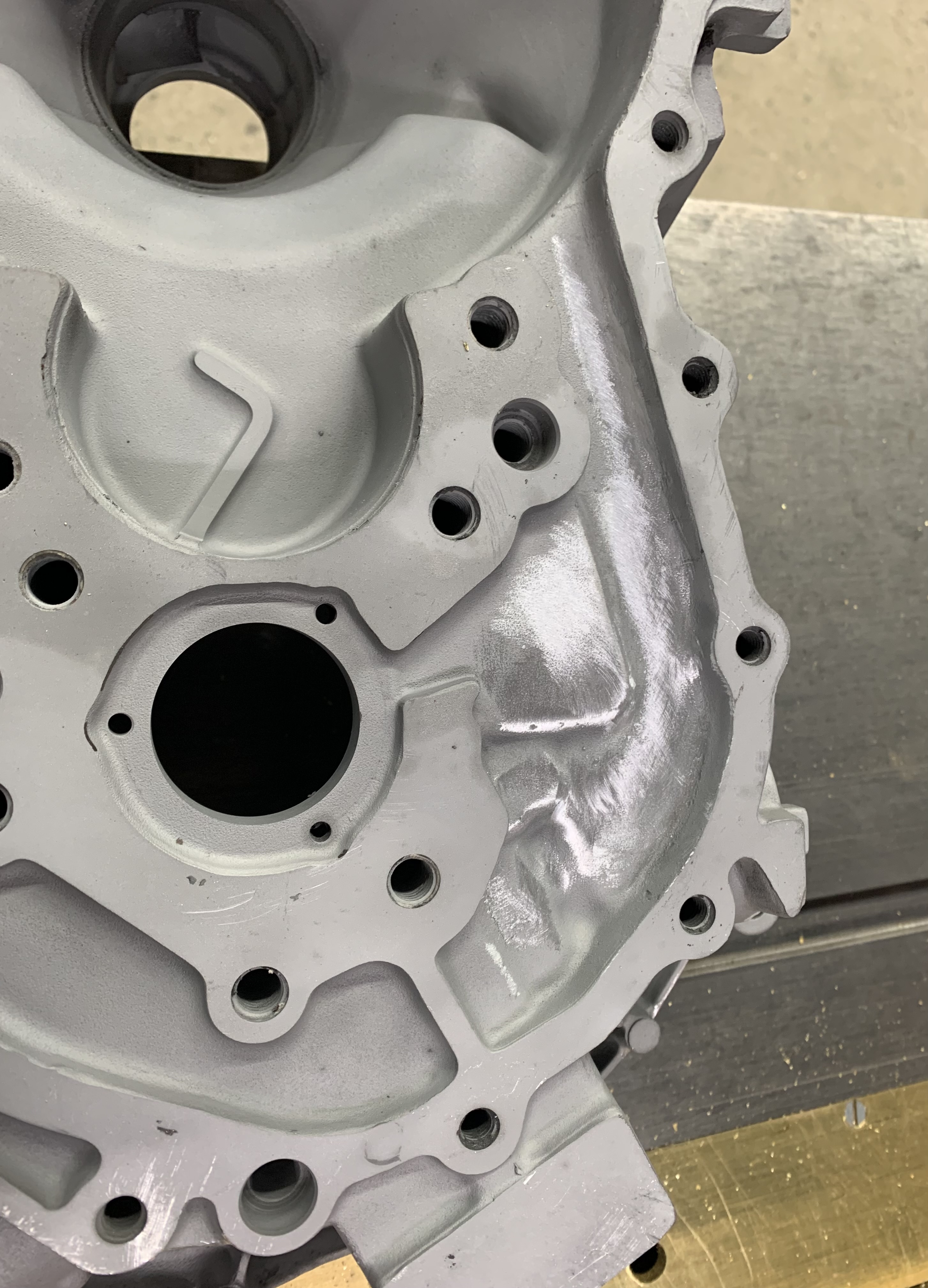

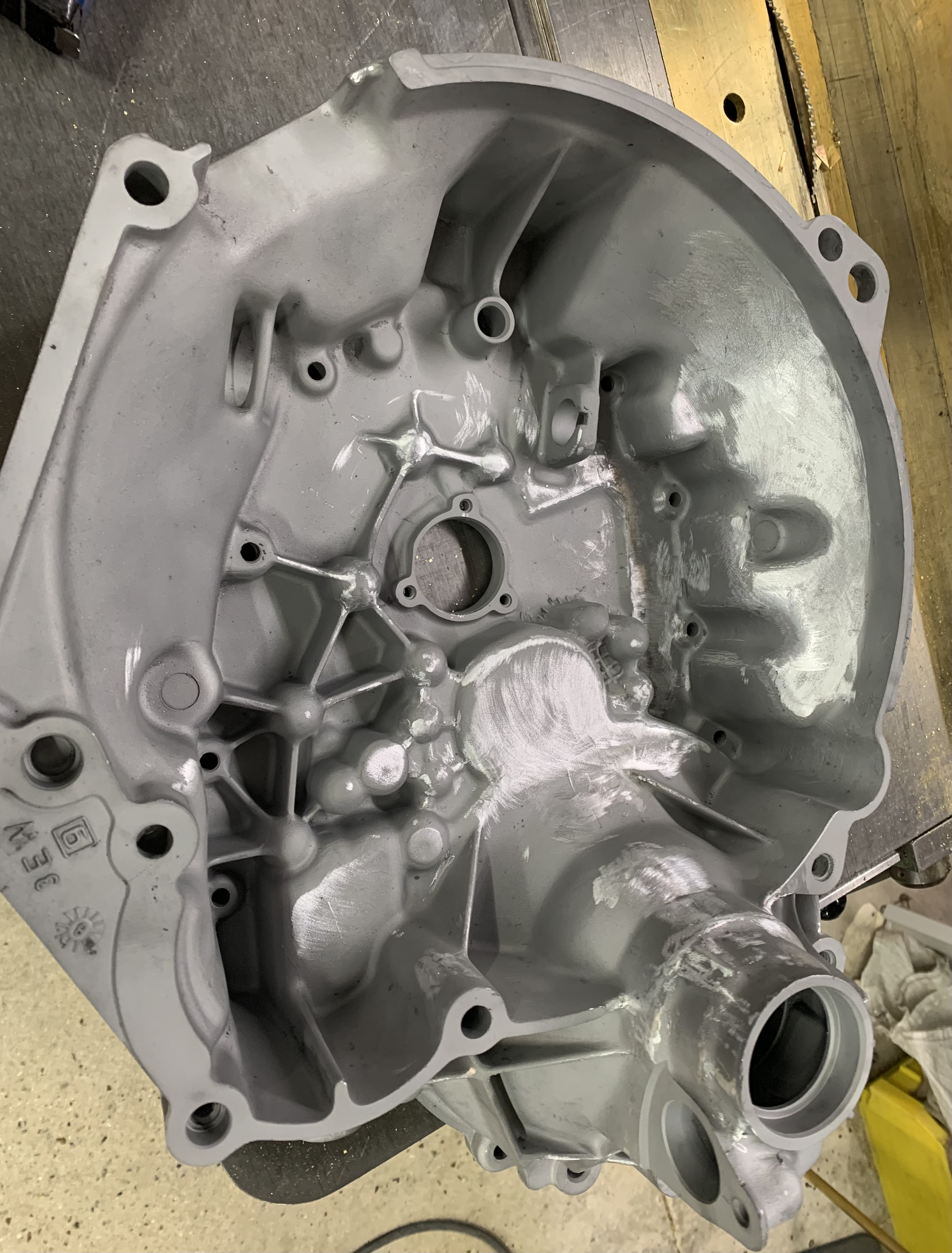

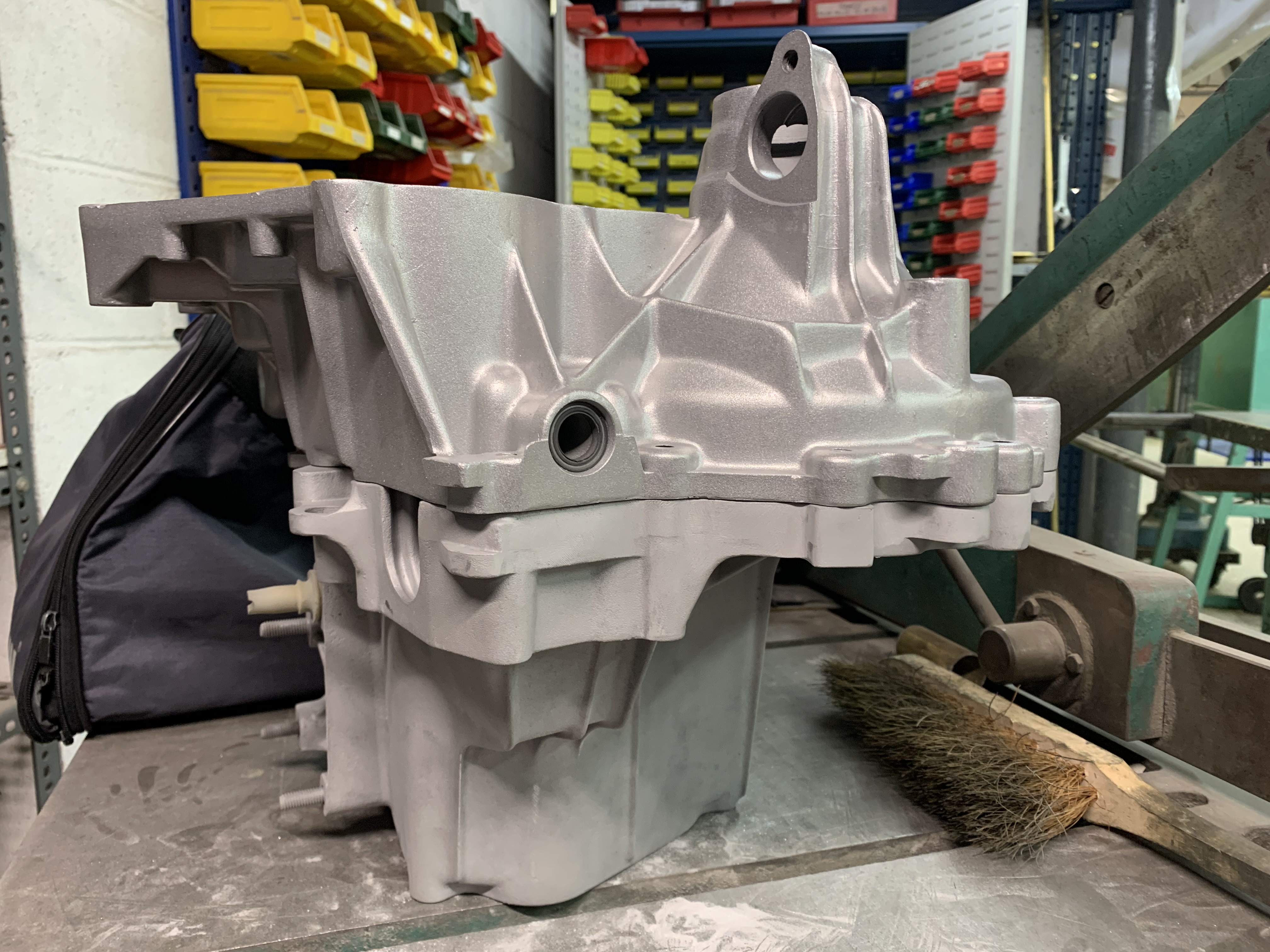

Je viens de finir mes carters.
Reste à travailler la tripaille maintenant. :mrgreen:
J’ai retiré un maximum de bavures et coutures de fonderie.
Ensuite microbillage pour lisser le tout.
Et un coup de brillant.
Y a plus qu’à tout replacer dedans quand ce sera prêt.

C'est le microbillage qui les rends propres comme ça ? :blink: ou tu utilises autre chose ?
Messages : 5844
Has thanked : 712 times
Been thanked : 1020 times
:lol: :lol: :lol: il y a autre chose.
Mais je le dis à chaque fois… ;)

Teelck a écrit : 08 déc. 2023, 20:41 :lol: :lol: :lol: il y a autre chose.
c'est le brillant qui fait ton rendu aussi propre, c'est ça?
Beau travail comme d'habitude :ok:

Peinture ou vernis, non ?
Clair que sur les moteurs et la caisse de 205, il y a des parties potentiellement dangereuses pour les mains ! Si je m'y connaissais plus en carrosserie/peinture, je ferai peut être comme toi.

olivF2000 a écrit : 08 déc. 2023, 22:37
Merci pour tout ces renseignements,c'était vraiment très instructif :mellow:
T’inquiète Oliv… Je te dis ça. :lol:
Microbillage classique en 220 pour le décapage nettoyage.
Et ensuite bille de verre de 0,8mm pour faire briller.
