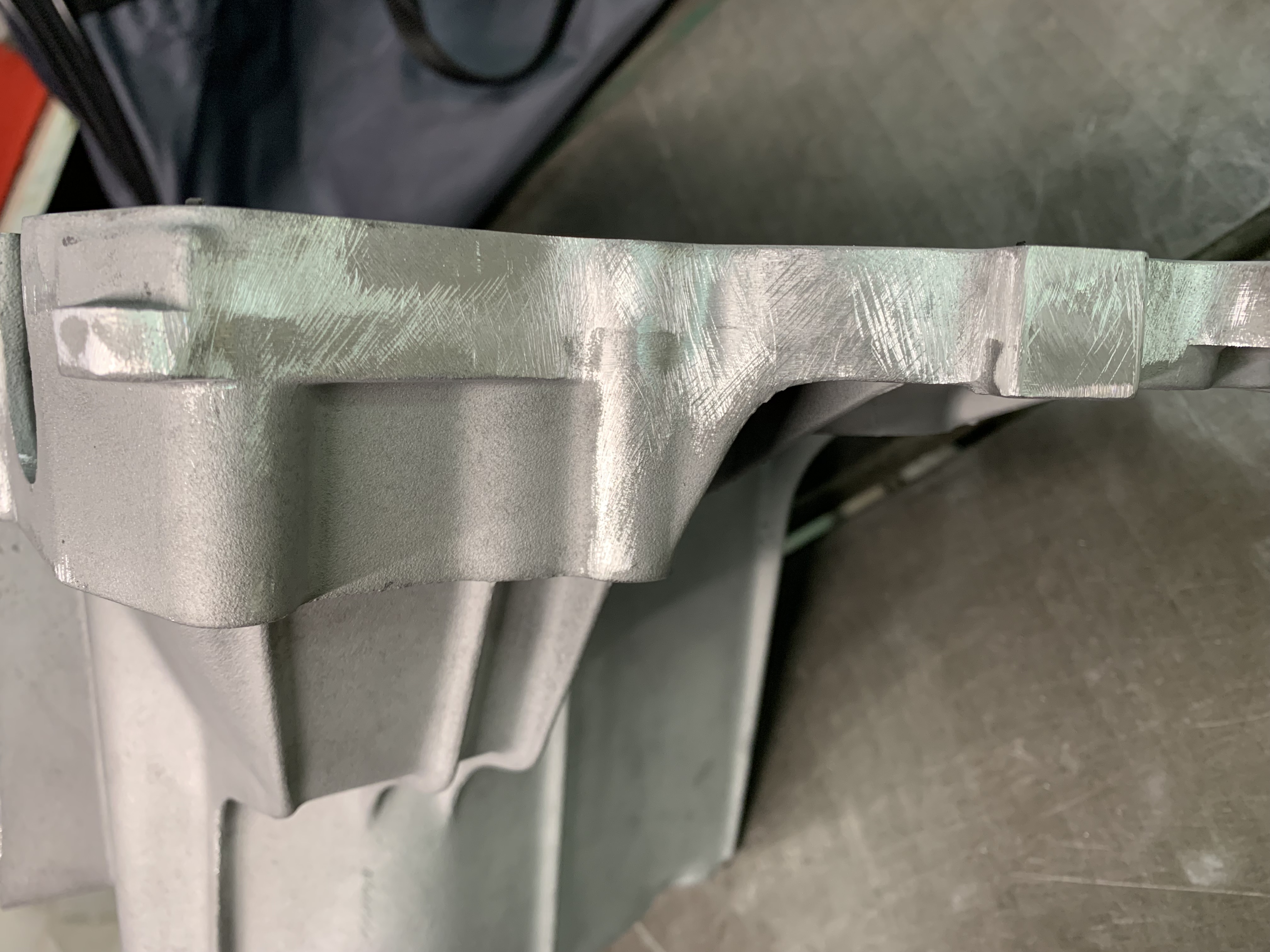

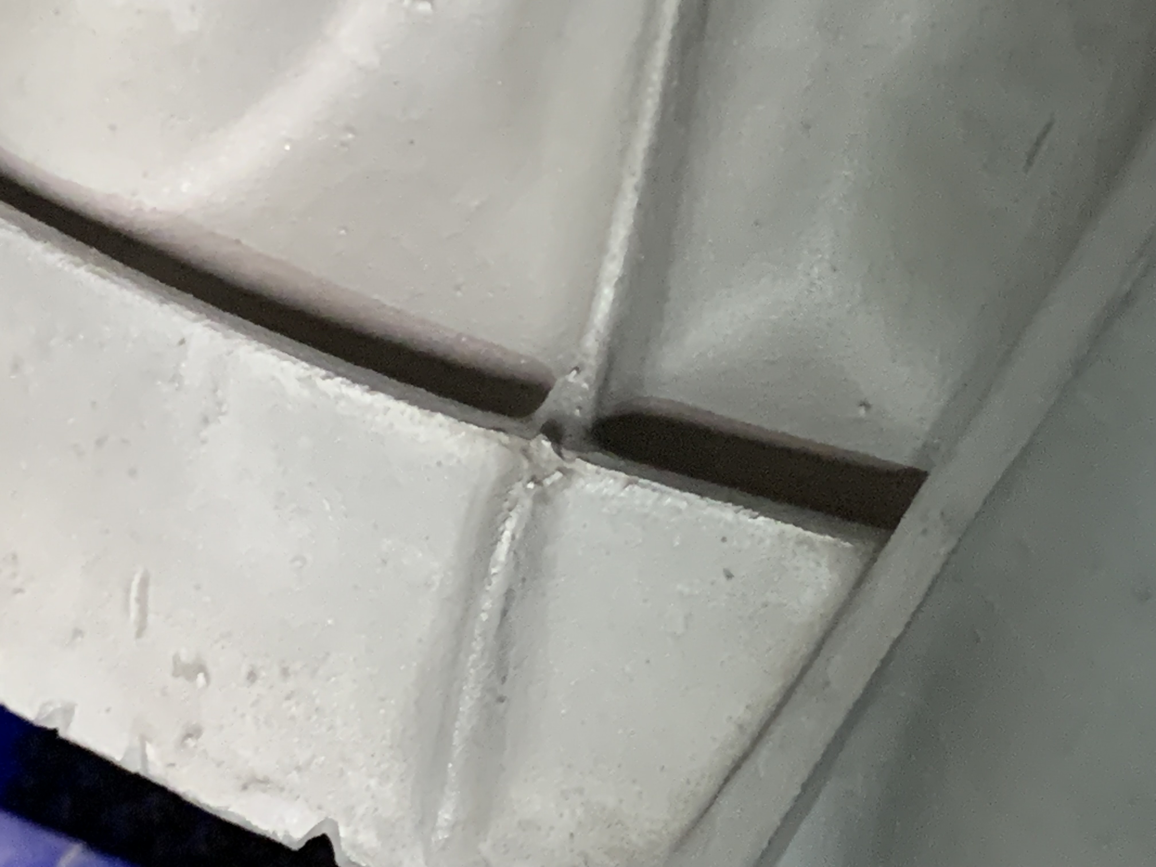

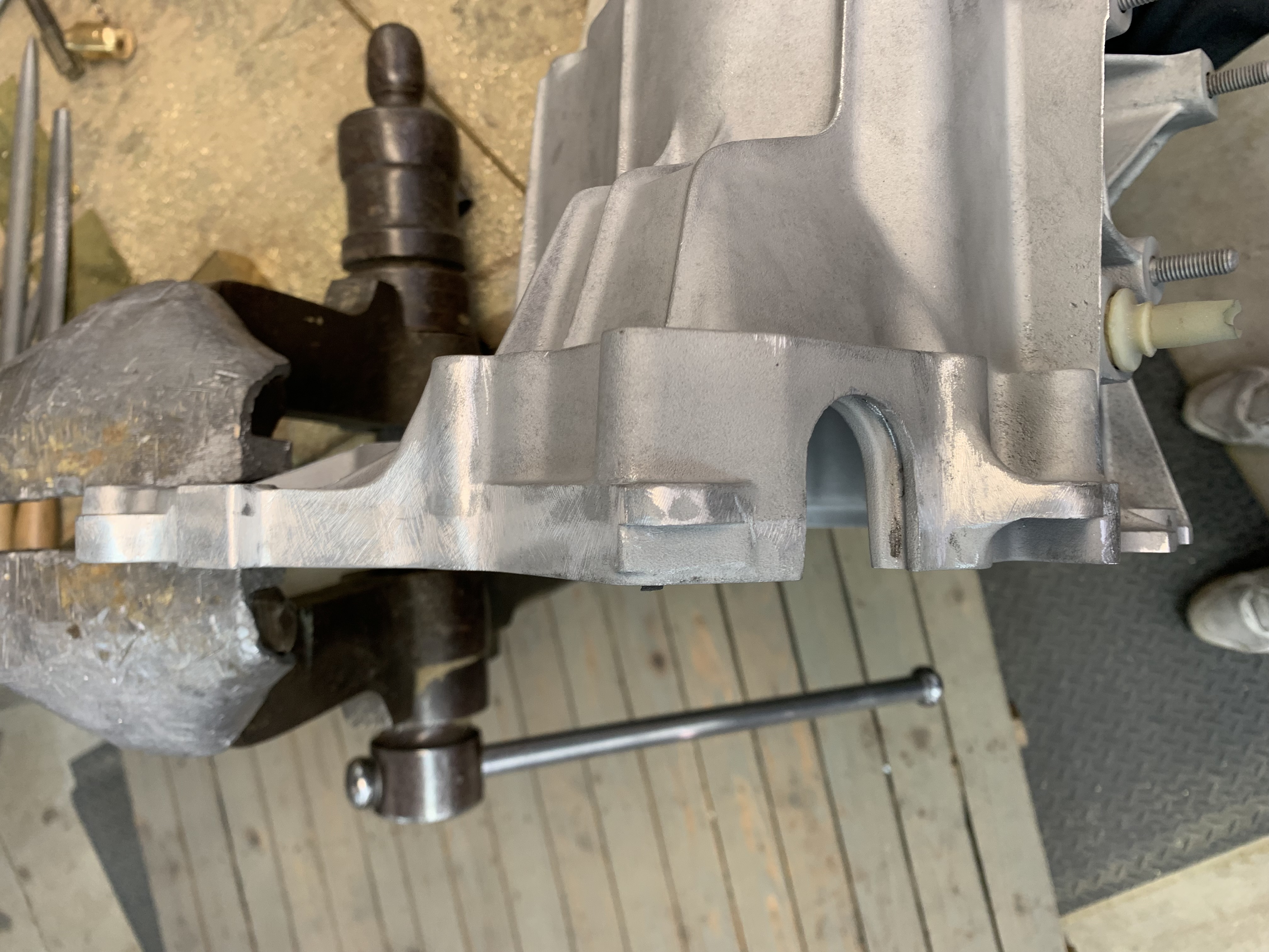

Pour le moment je vire tous les jets de fonderie et toutes les aspérités sur lesquelles je m’arrache les mains à chaque foi que je touche la boîte. :mrgreen:
J’ai reçu le début du matos pour sortir les roulements et je prendrais ensuite le kit ressorts à la boutique du club histoire de le monter et essayer ça.
Je vais en profiter pour comprendre comment fonctionne le système de sélection pour comprendre ce qui cloche dans la boîte de la Racing. Et là, c’est pas gagné !! :lol:

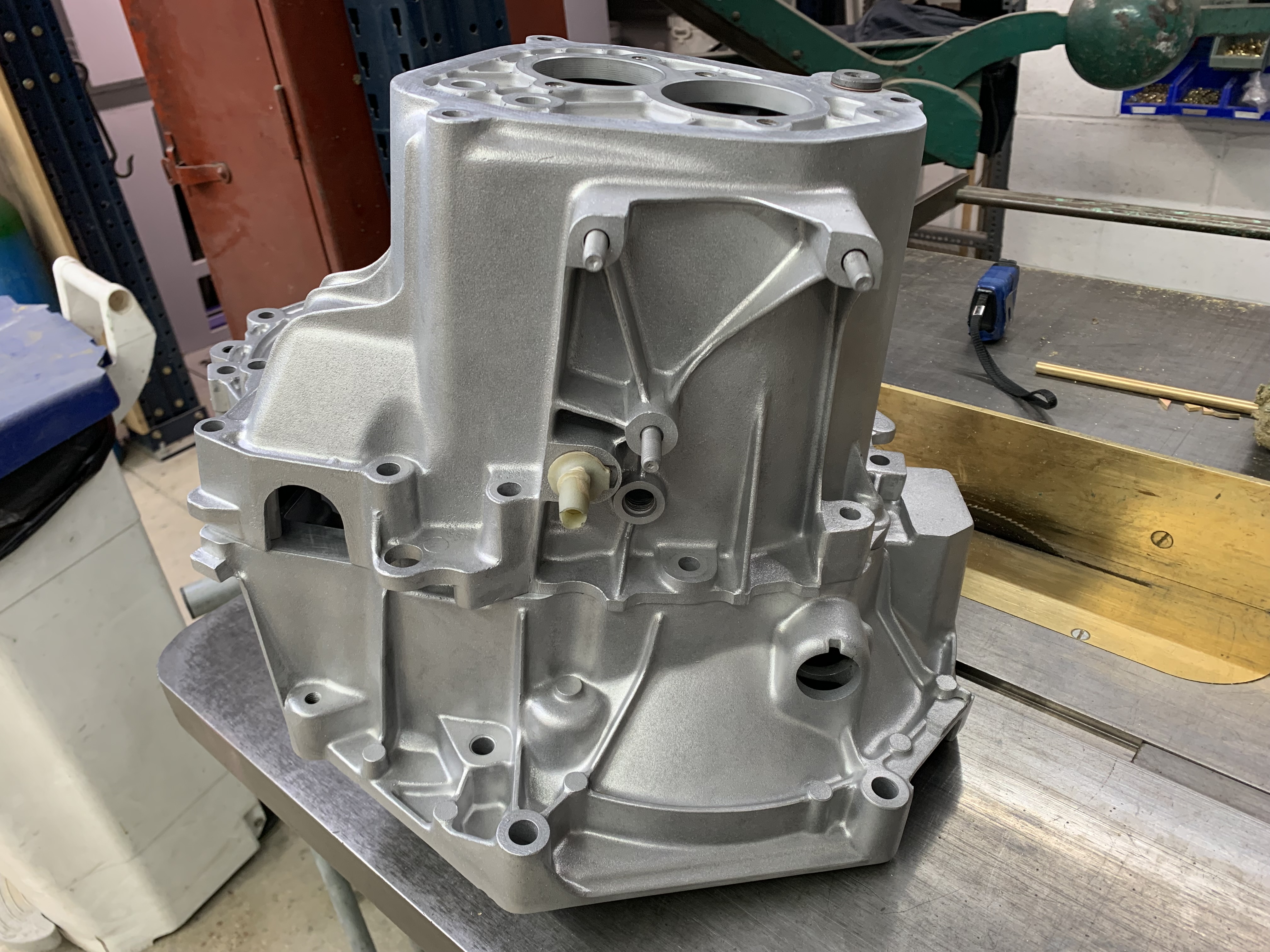

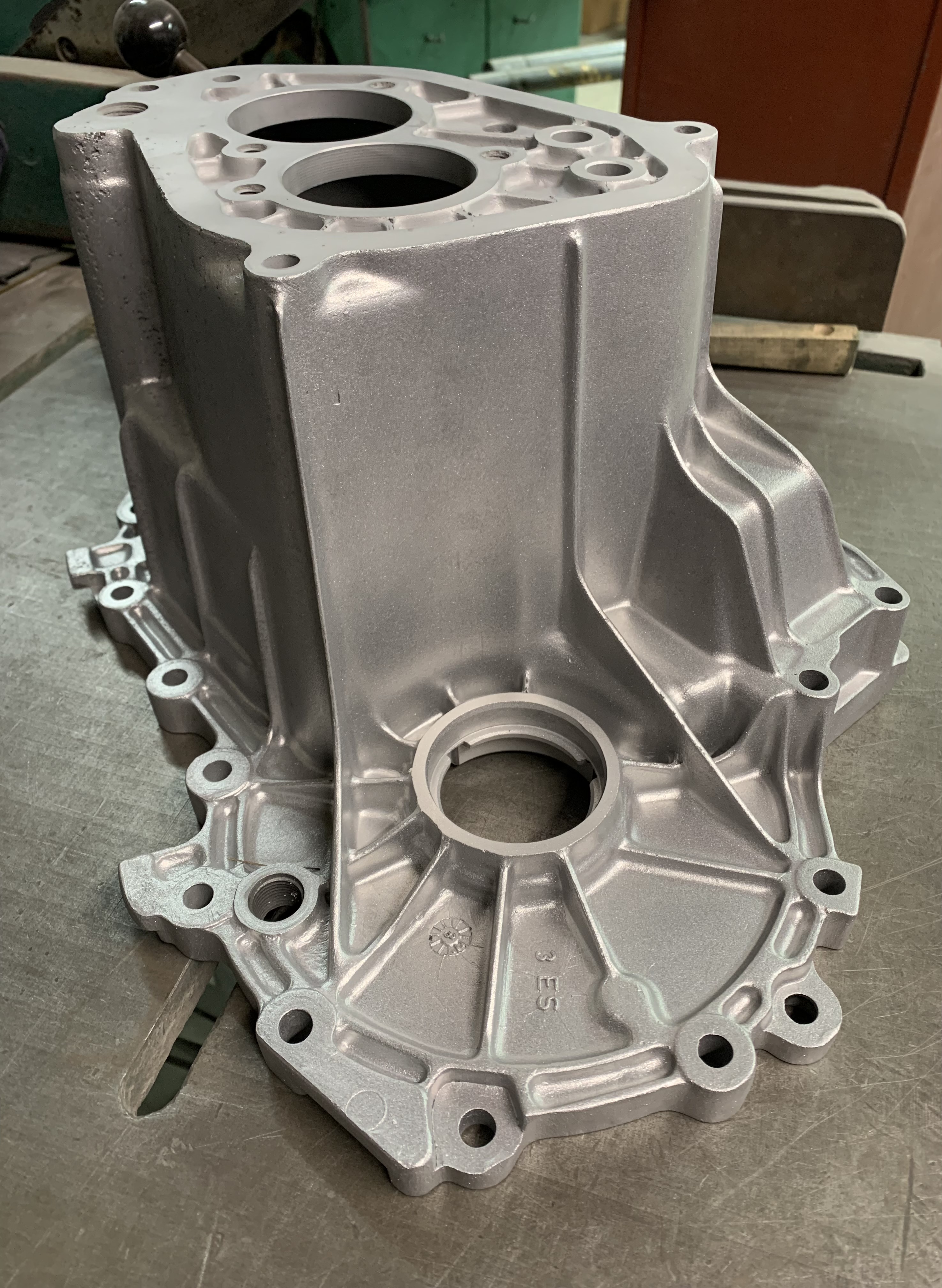

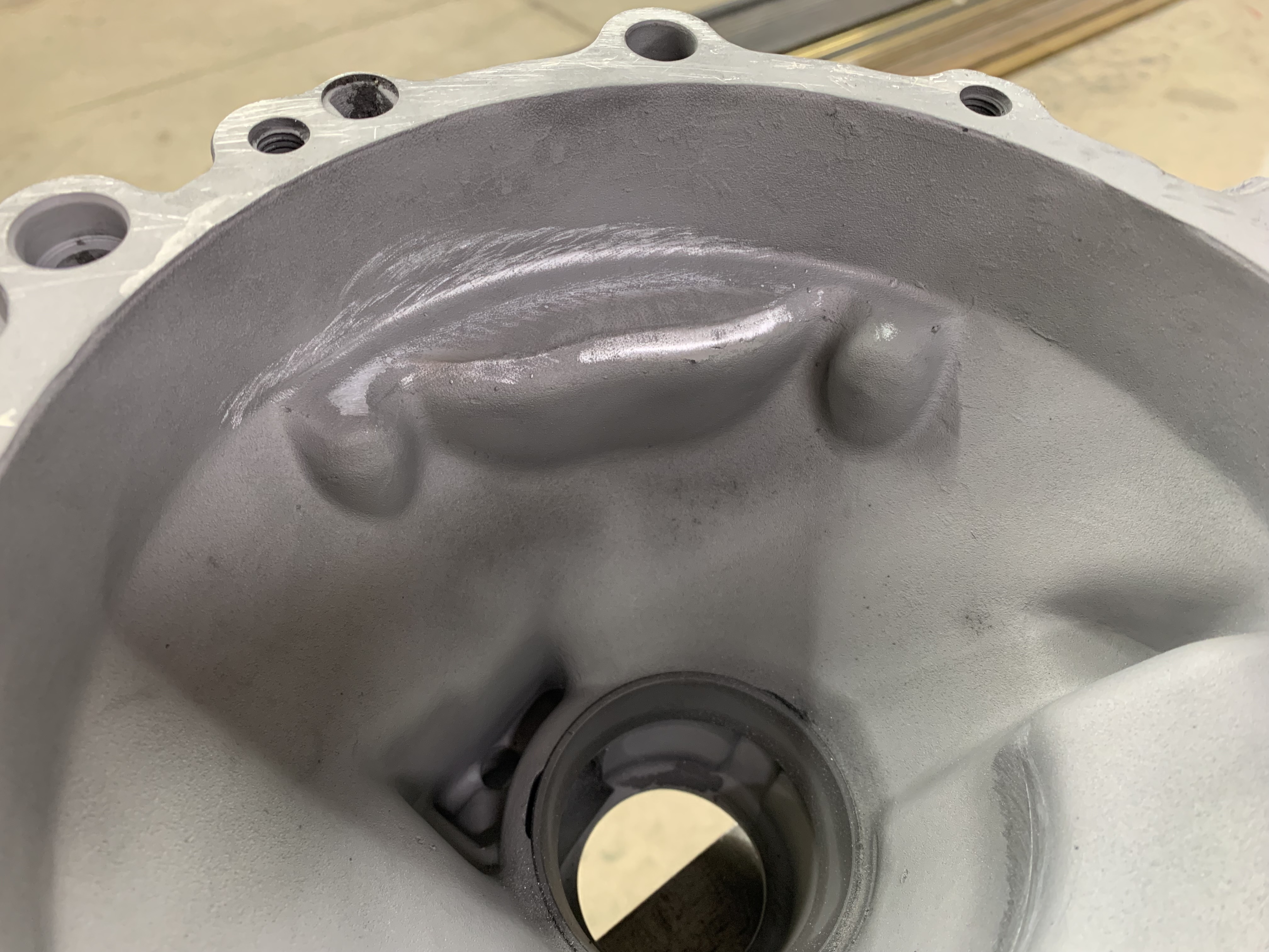

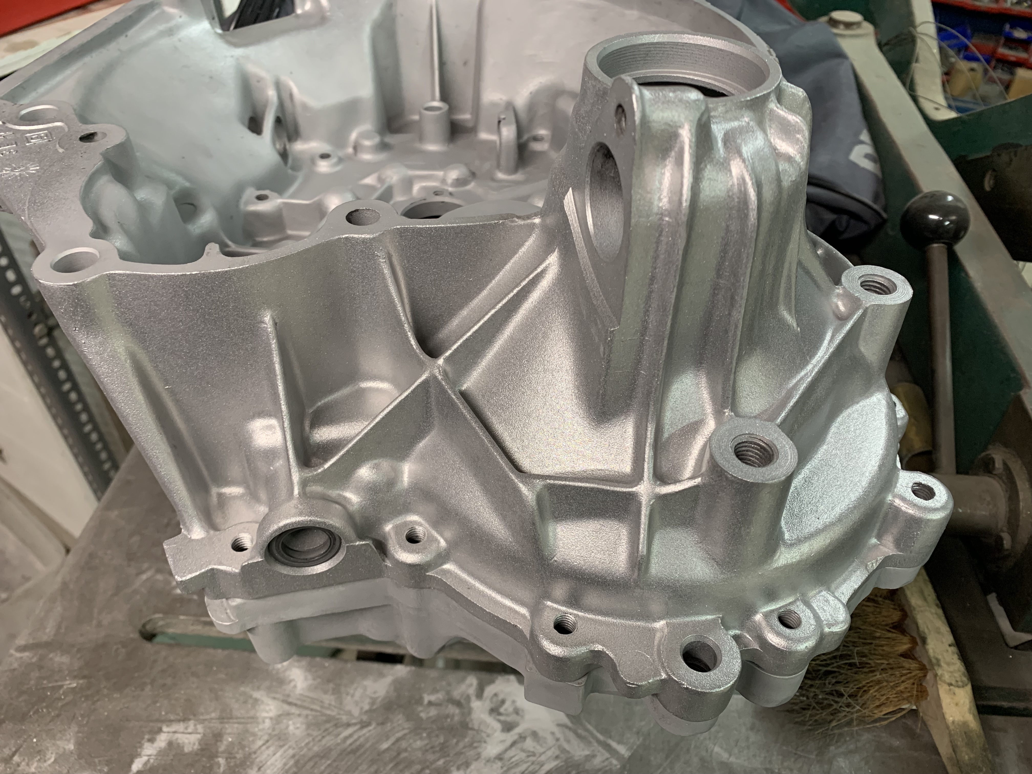

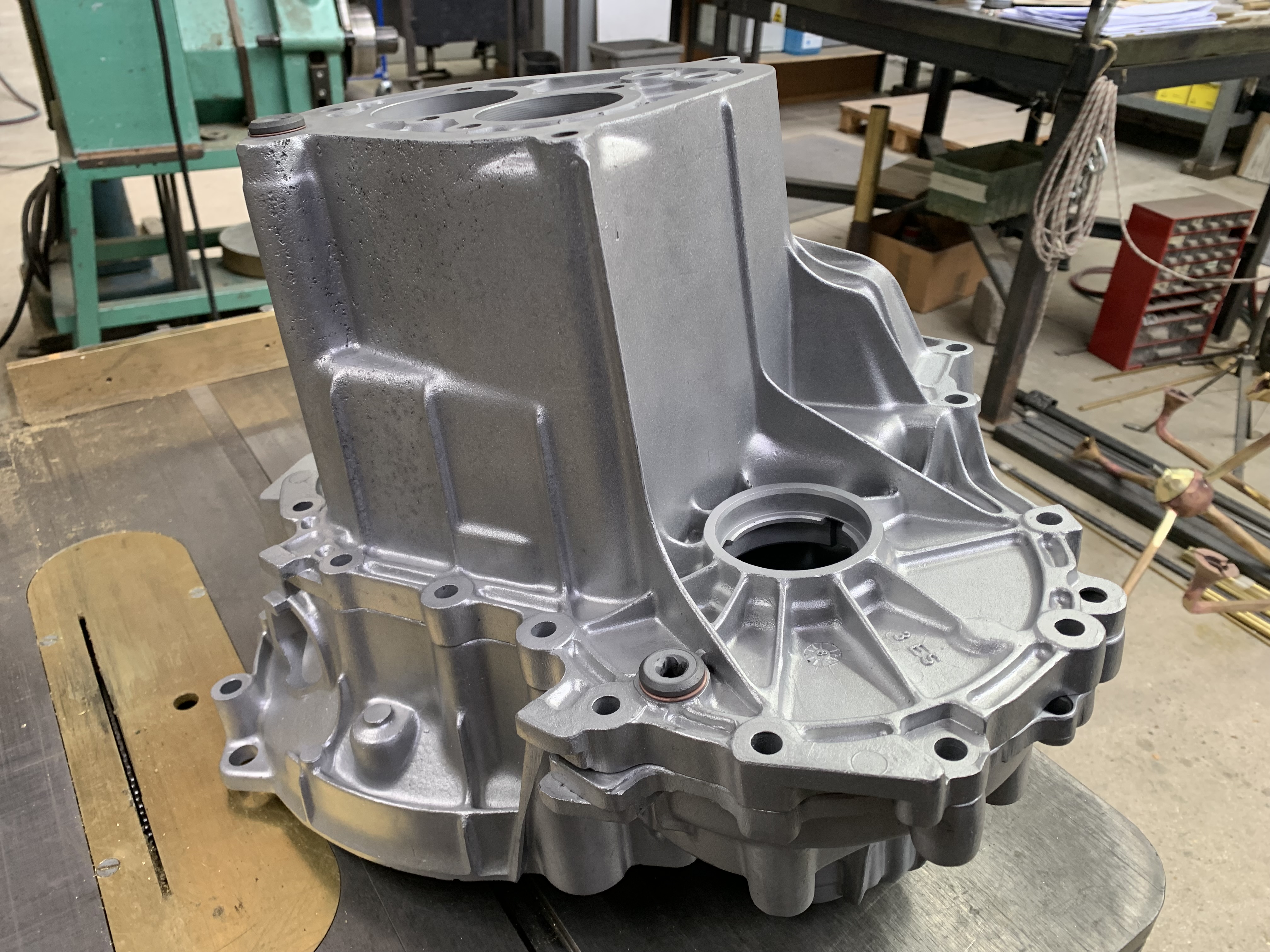

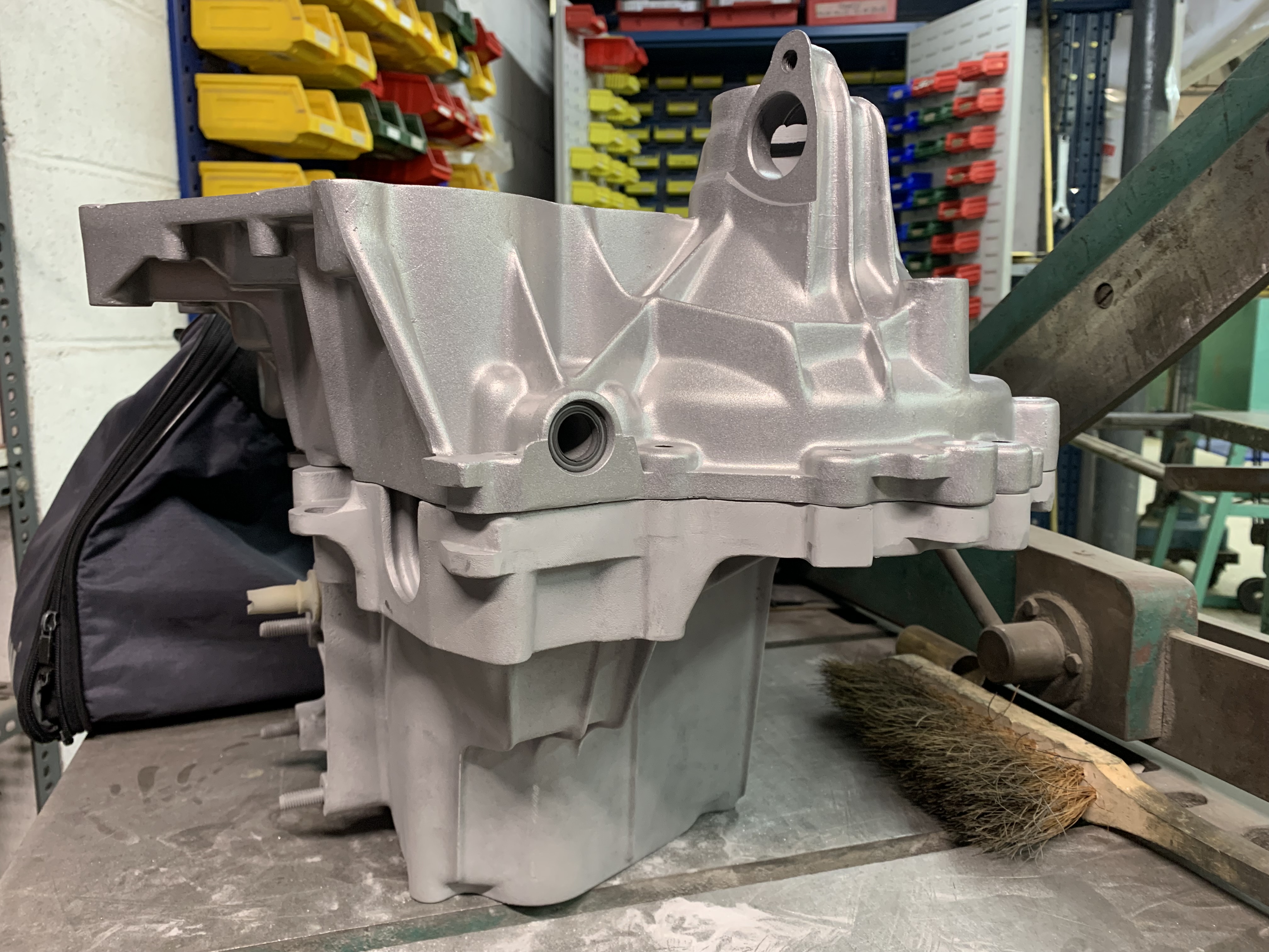

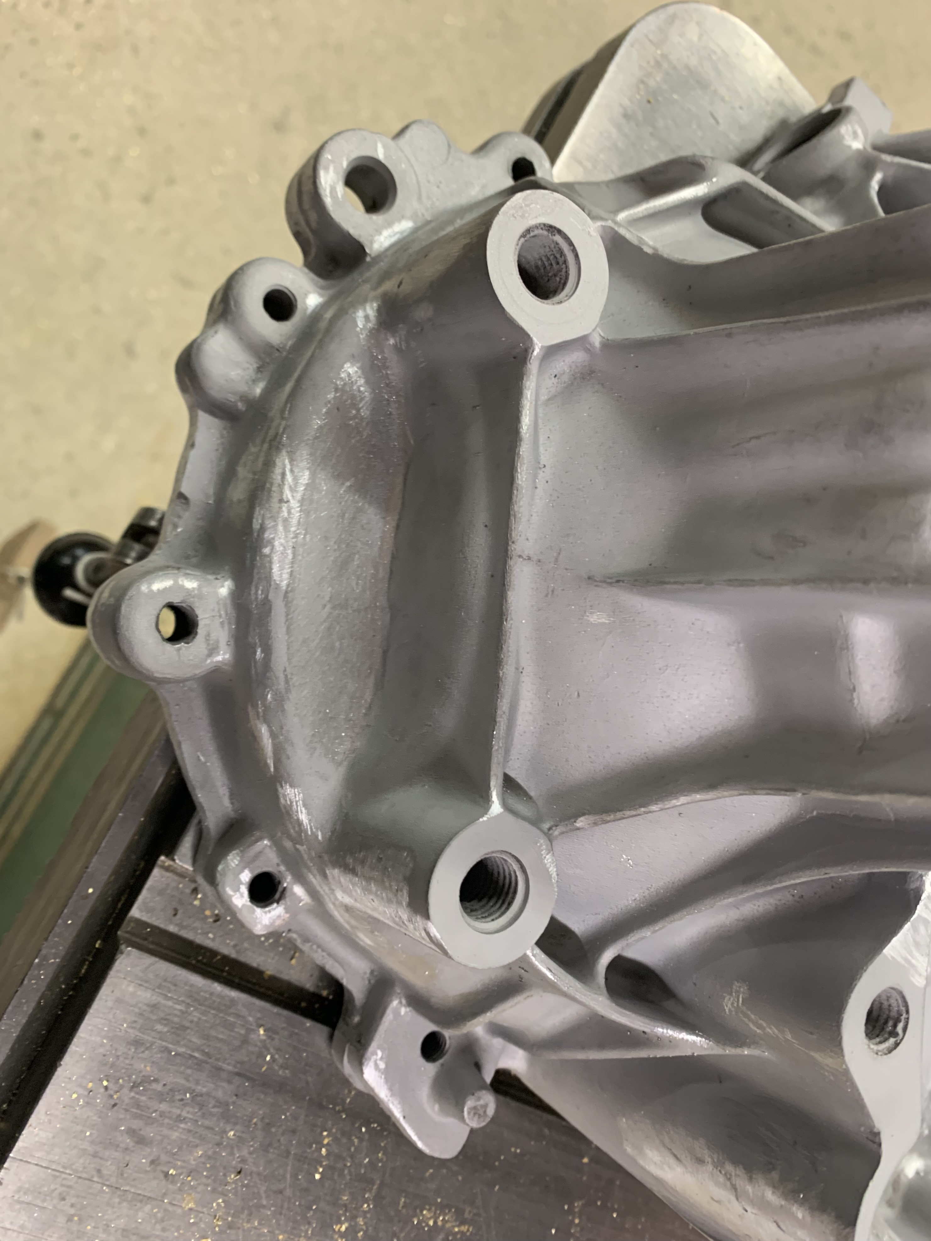

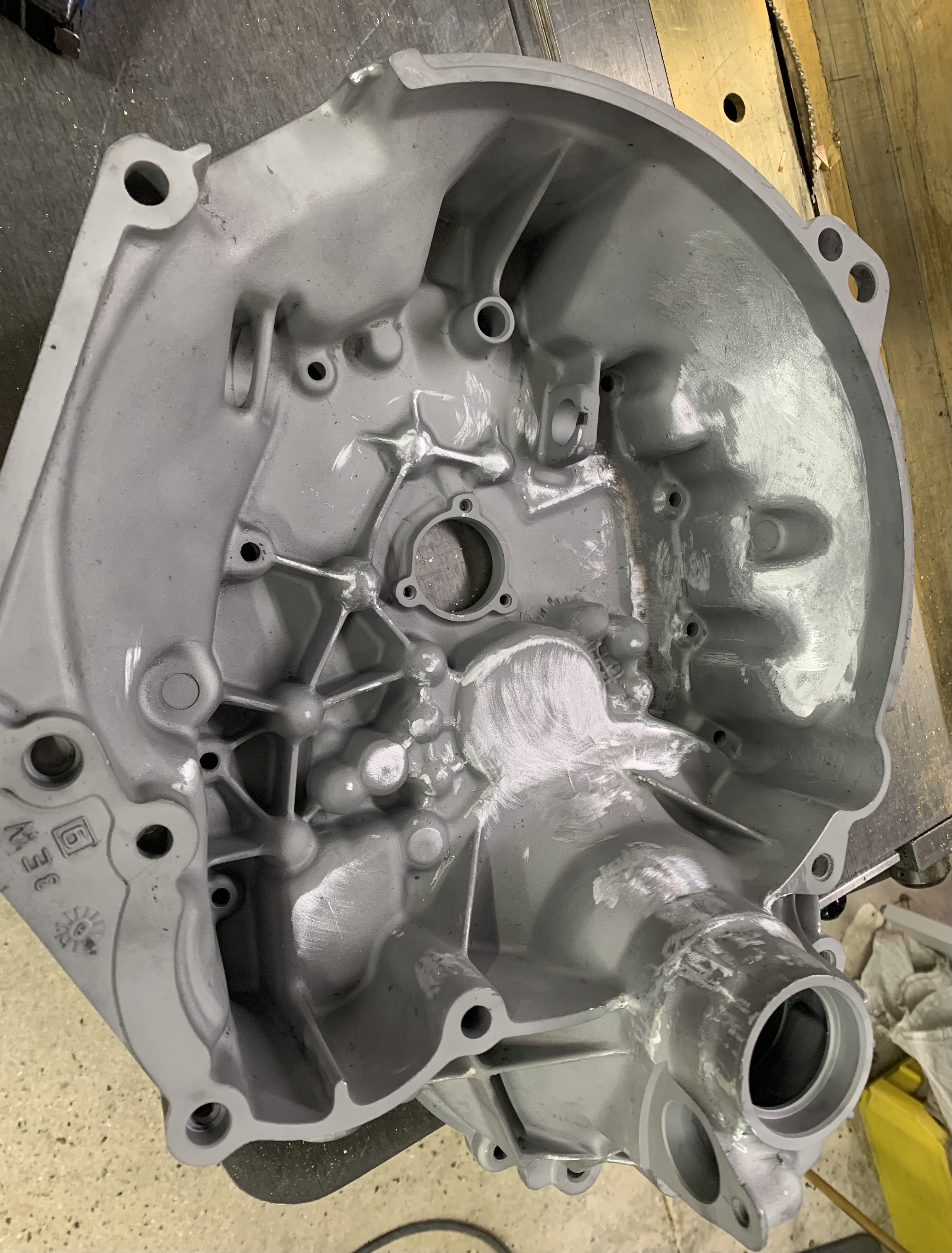

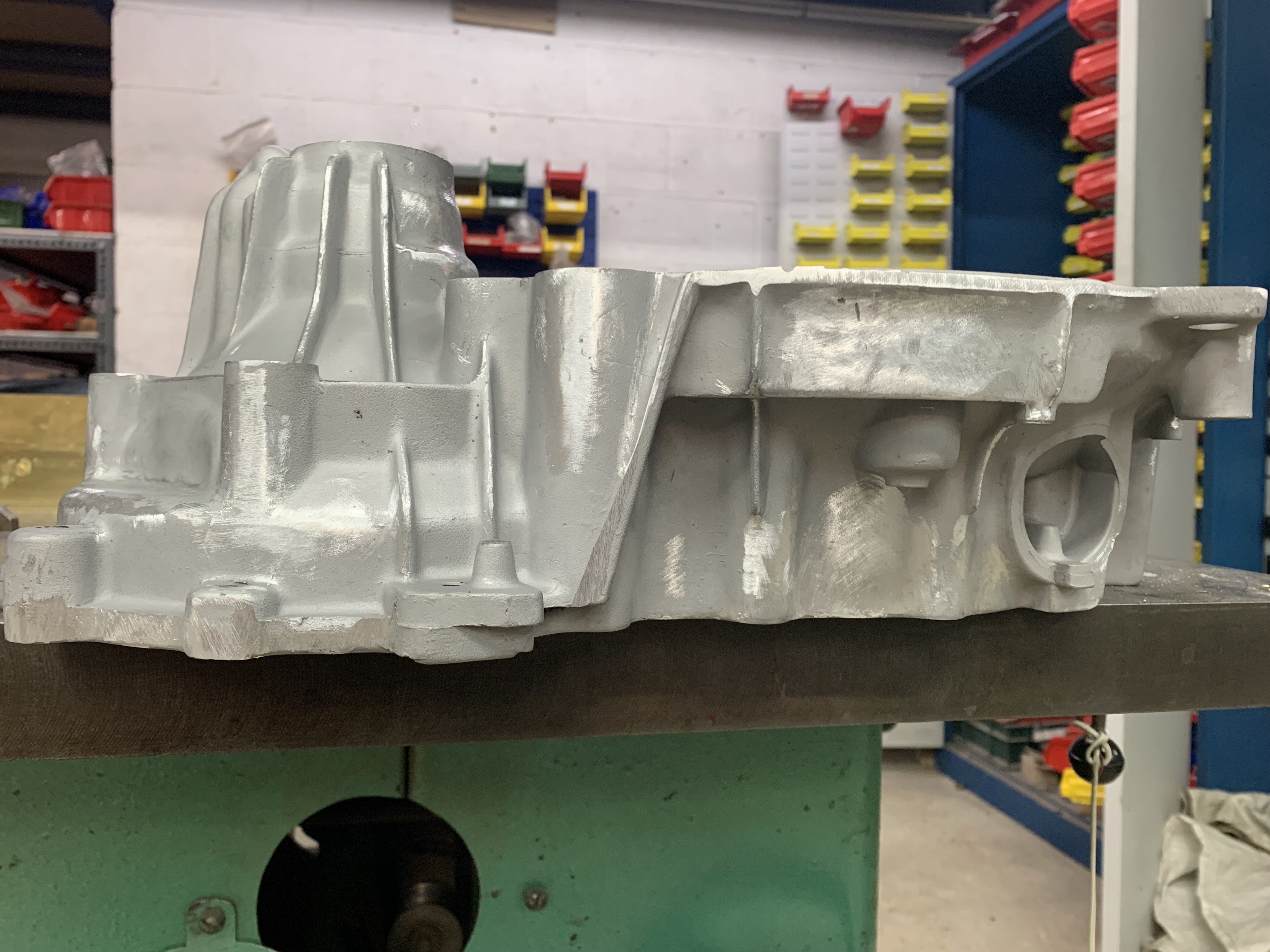

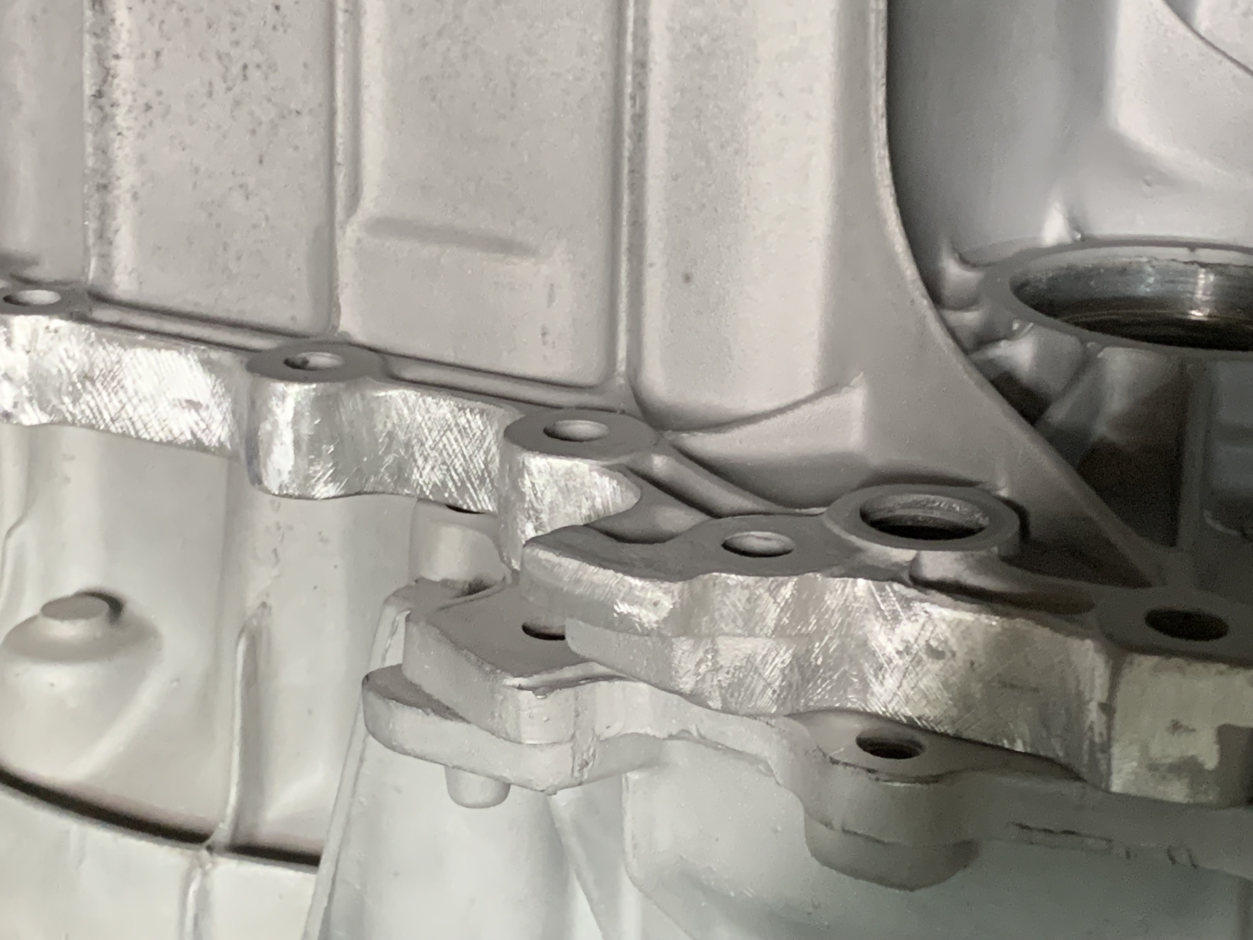

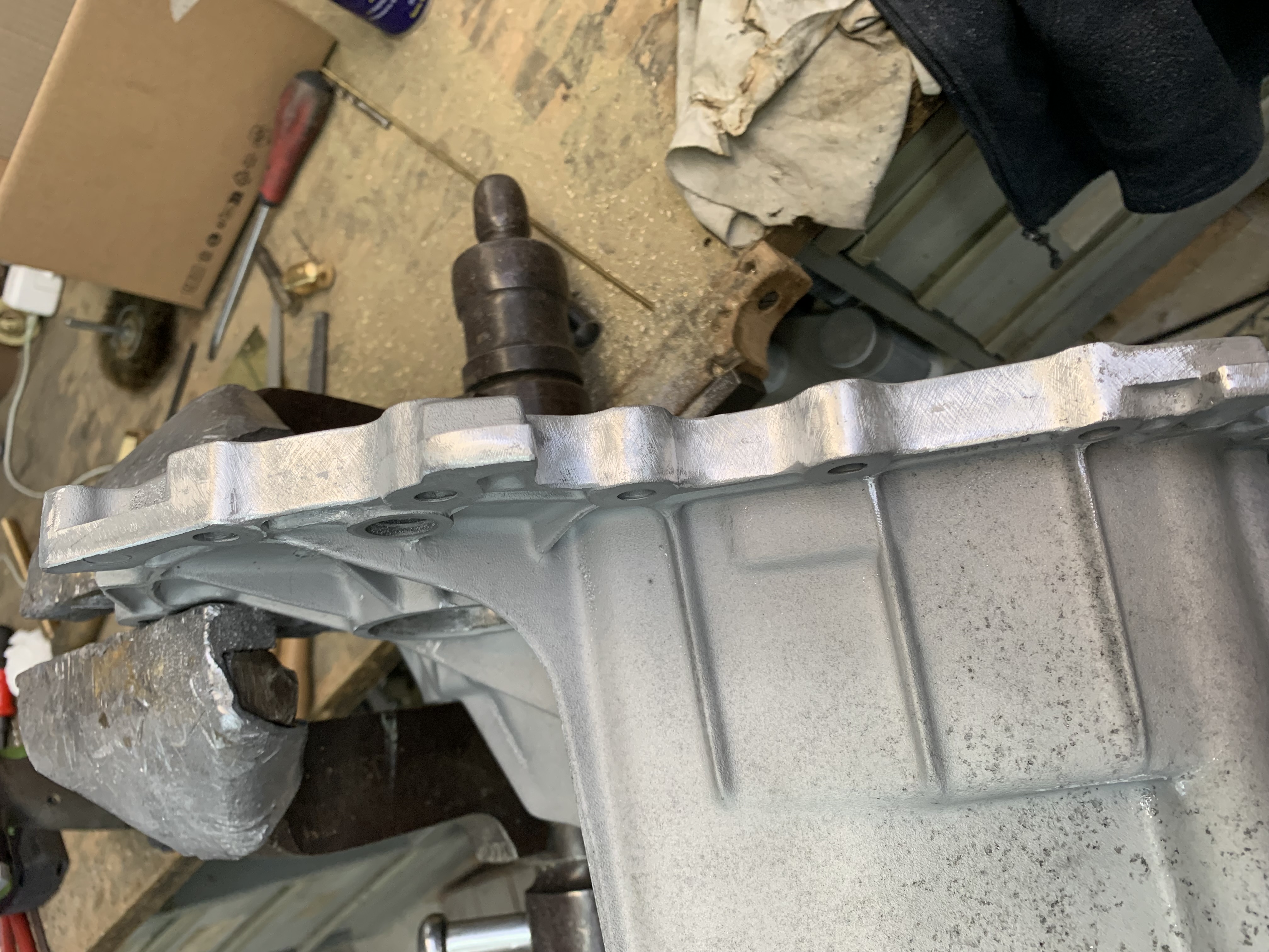

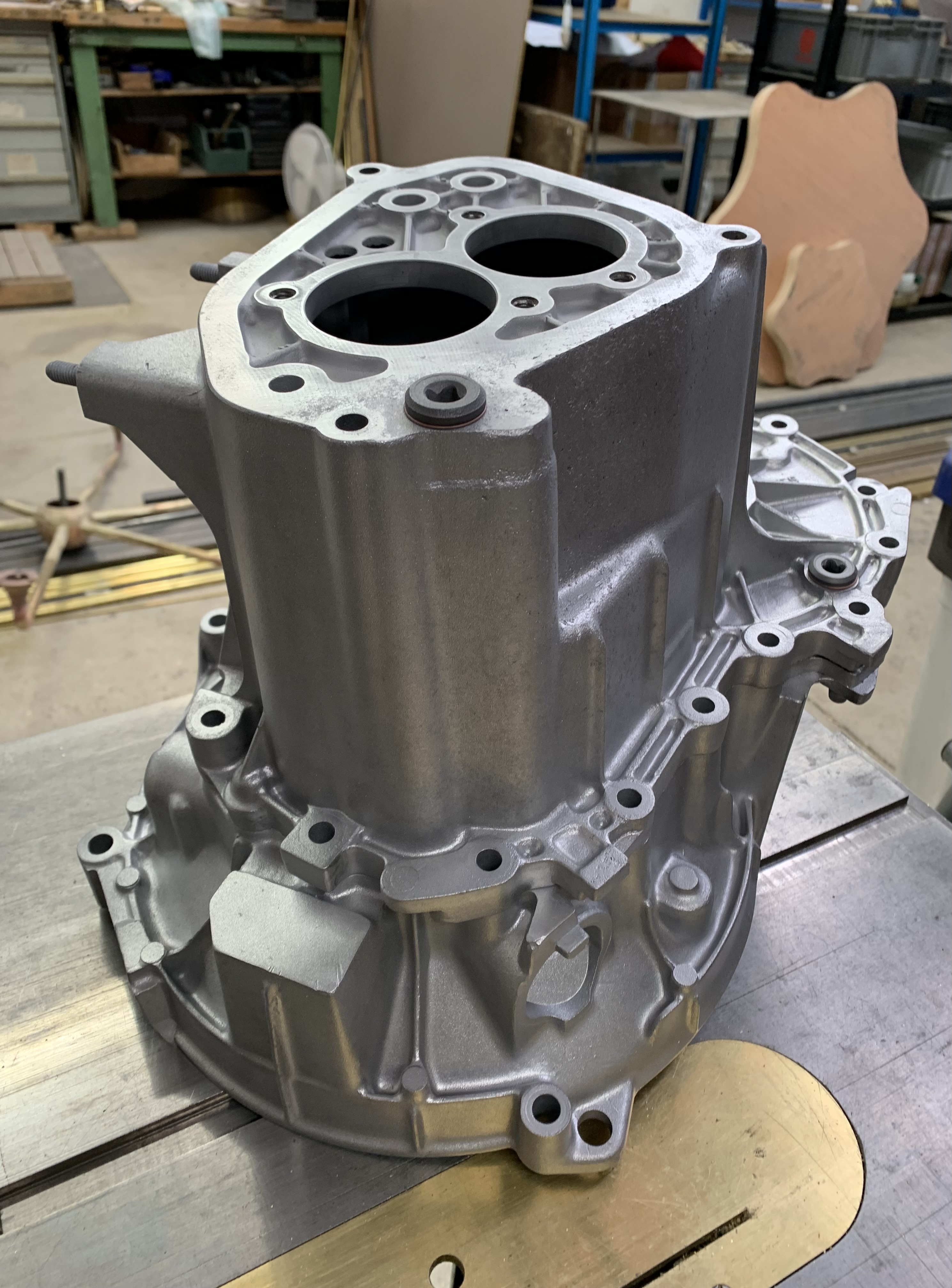

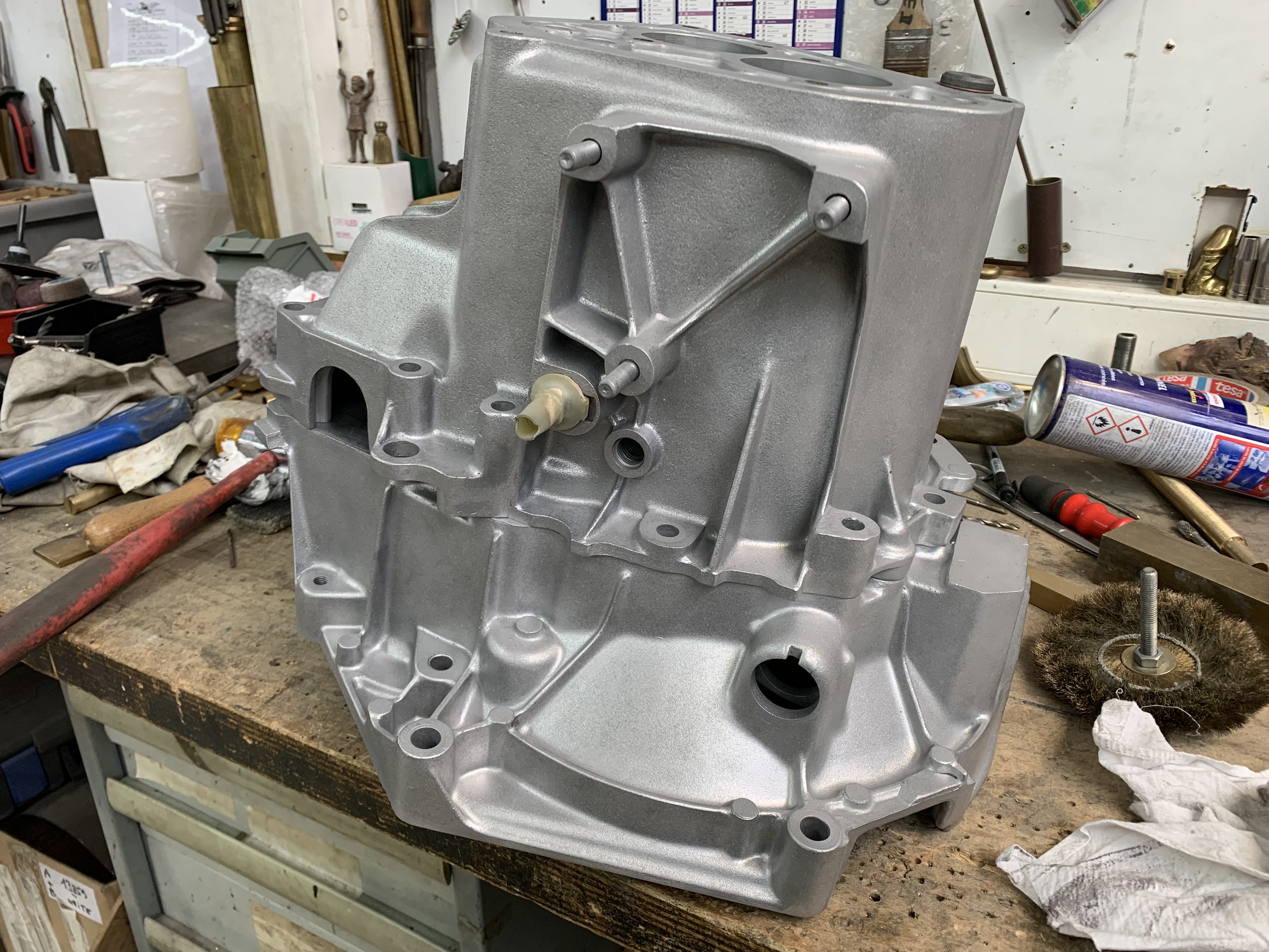

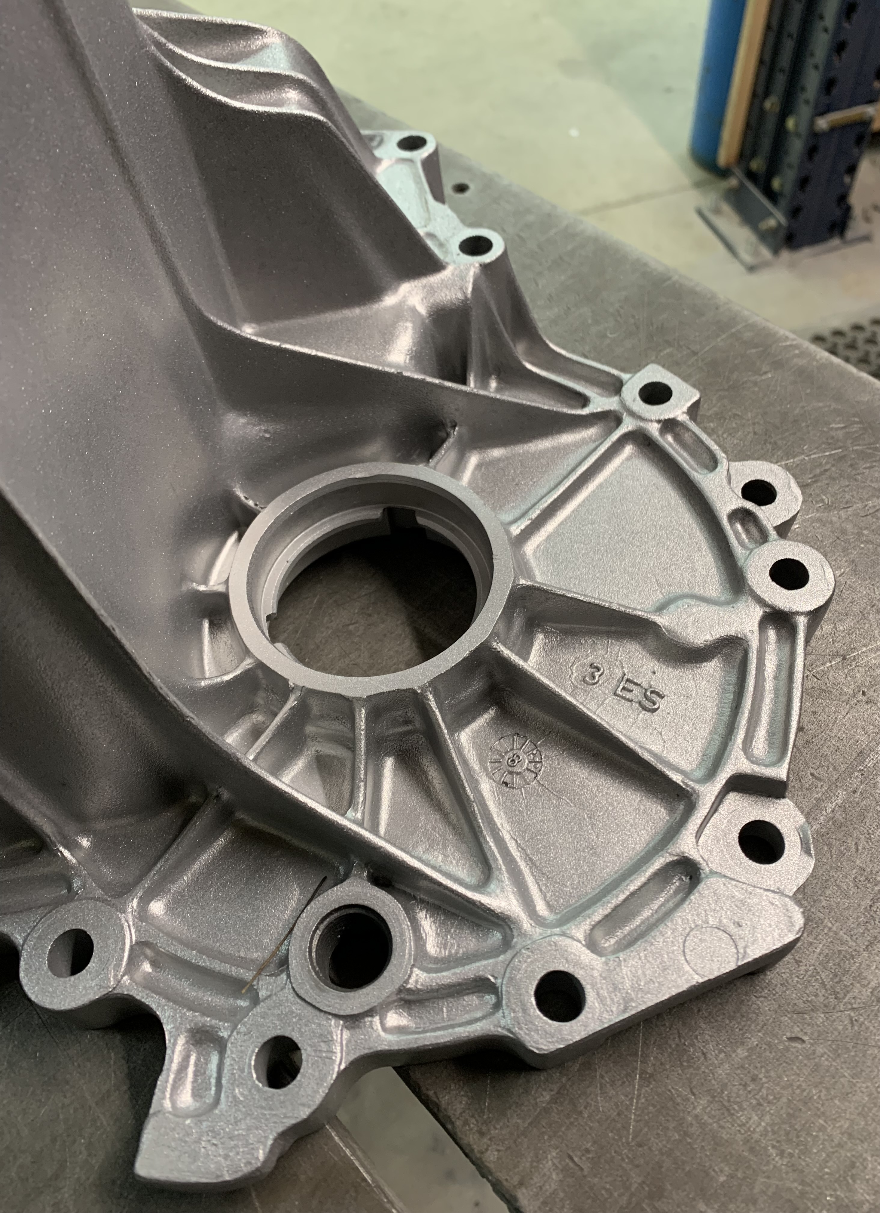

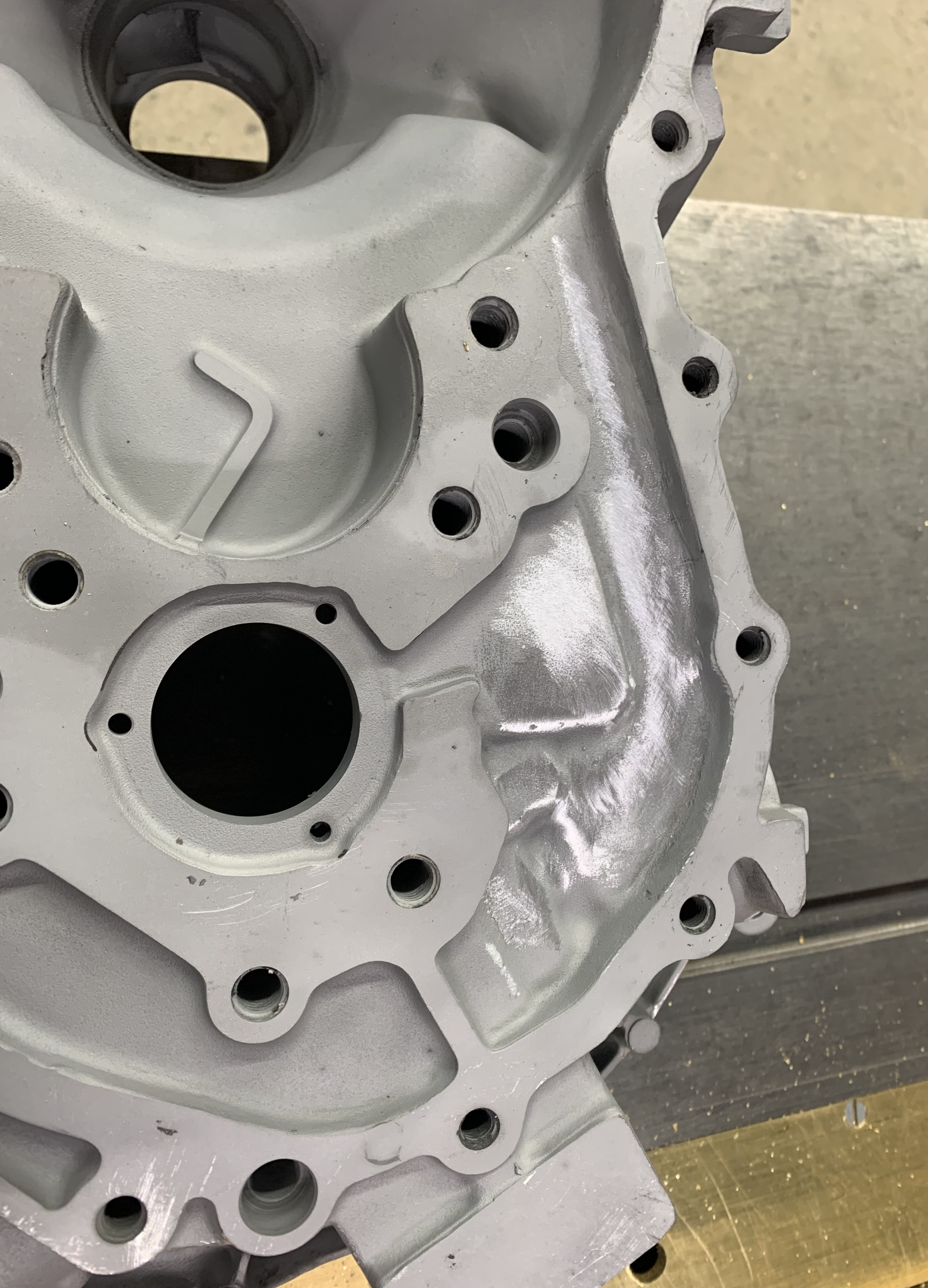

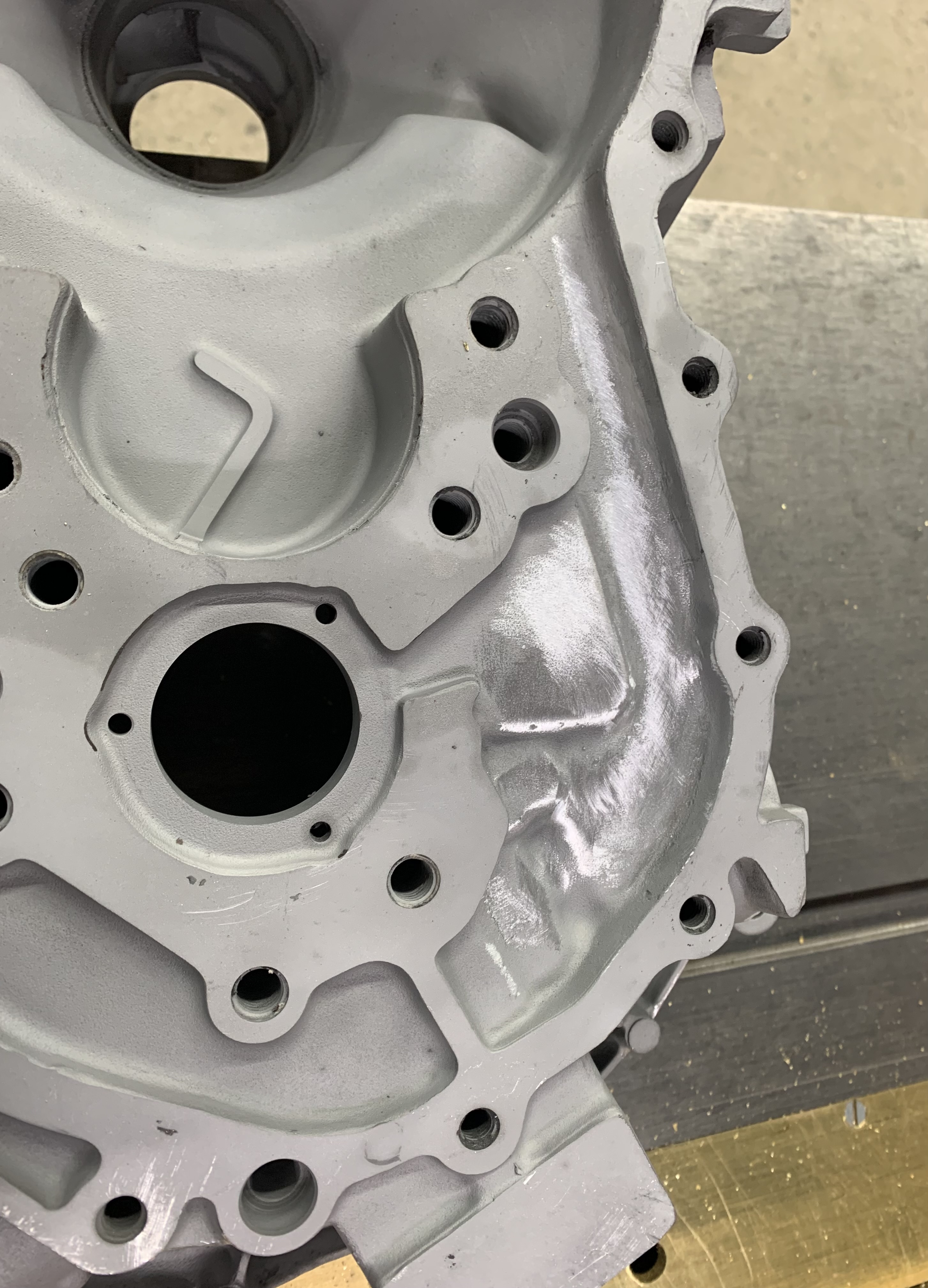

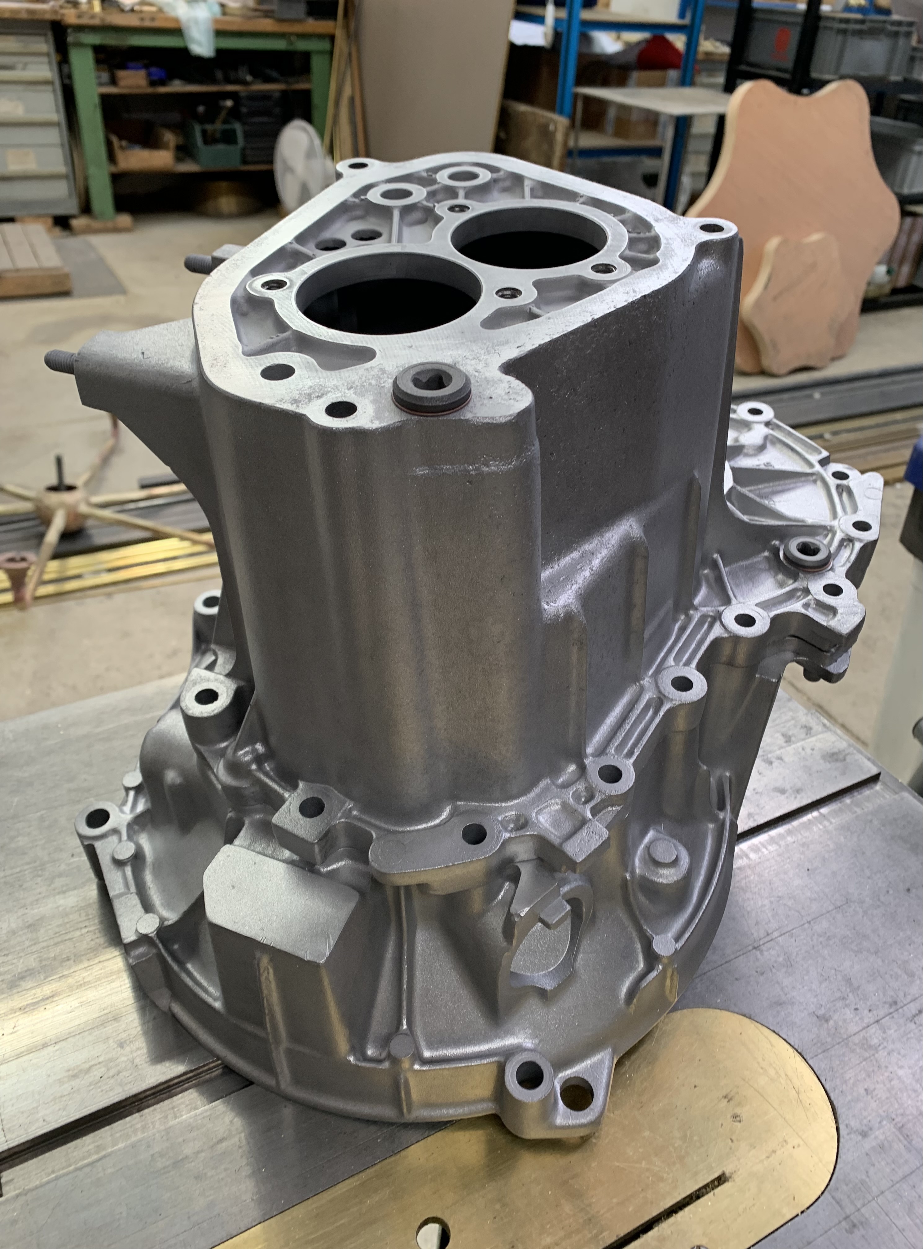

Je viens de finir mes carters.
Reste à travailler la tripaille maintenant. :mrgreen:
J’ai retiré un maximum de bavures et coutures de fonderie.
Ensuite microbillage pour lisser le tout.
Et un coup de brillant.
Y a plus qu’à tout replacer dedans quand ce sera prêt.

C'est le microbillage qui les rends propres comme ça ? :blink: ou tu utilises autre chose ?
Messages : 5890
Has thanked : 729 times
Been thanked : 1029 times
:lol: :lol: :lol: il y a autre chose.
Mais je le dis à chaque fois… ;)

c'est le brillant qui fait ton rendu aussi propre, c'est ça?
Beau travail comme d'habitude :ok:

Teelck a écrit : 08 déc. 2023, 20:41 :lol: :lol: :lol: il y a autre chose.
Merci pour tout ces renseignements,c'était vraiment très instructif :mellow:
Messages : 5890
olivF2000 a écrit : 08 déc. 2023, 22:37
T’inquiète Oliv… Je te dis ça. :lol:
Microbillage classique en 220 pour le décapage nettoyage.
Et ensuite bille de verre de 0,8mm pour faire briller.
Voilà tu sais tout. :mrgreen:
