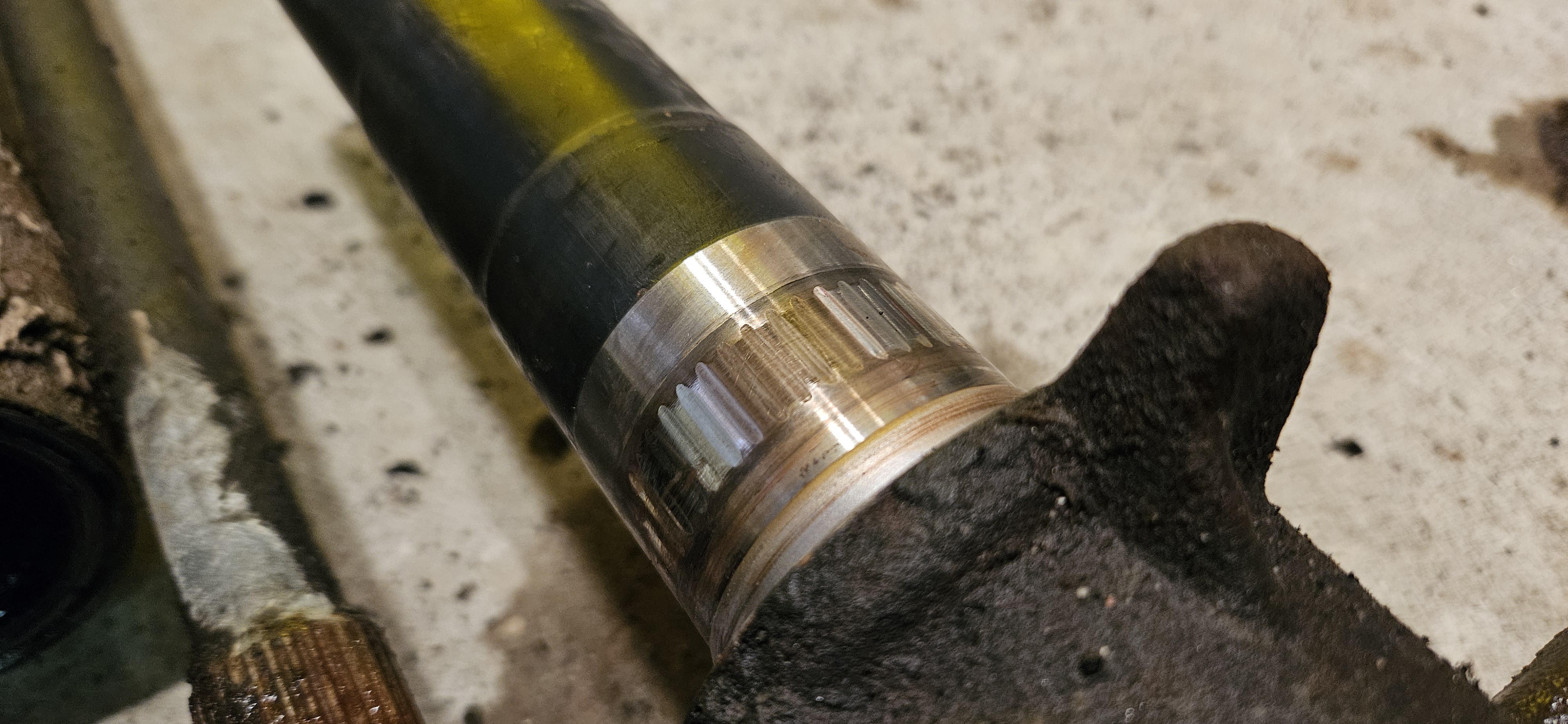

Dépose du train arriere le bras côté droit est marqué .

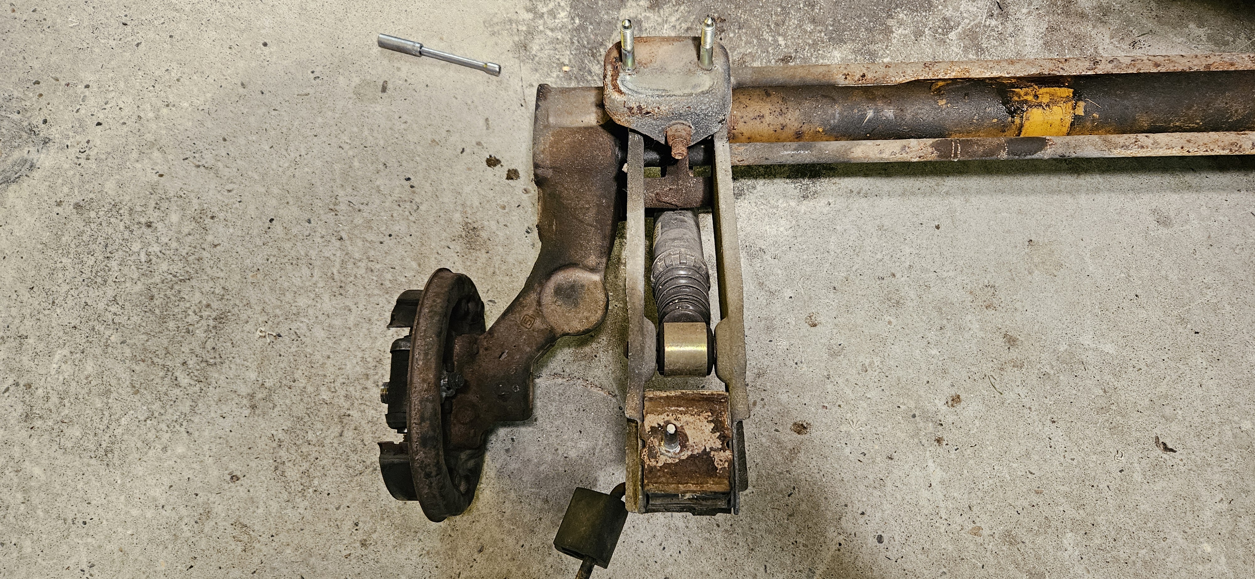

Le train arriere est prêt pour être remonté.
Reparation par insert du taraudage de fixation de butee train arriere ( 1 vis rouillée a peté au demontage malgréle WD40... ). Le kit Wurth Timesert est top ( on me l'a prêté ).
Les points de corrosion de surface seront traités après nettoyage au convertisseur de rouille.
Insert positionné
Insert positionné
