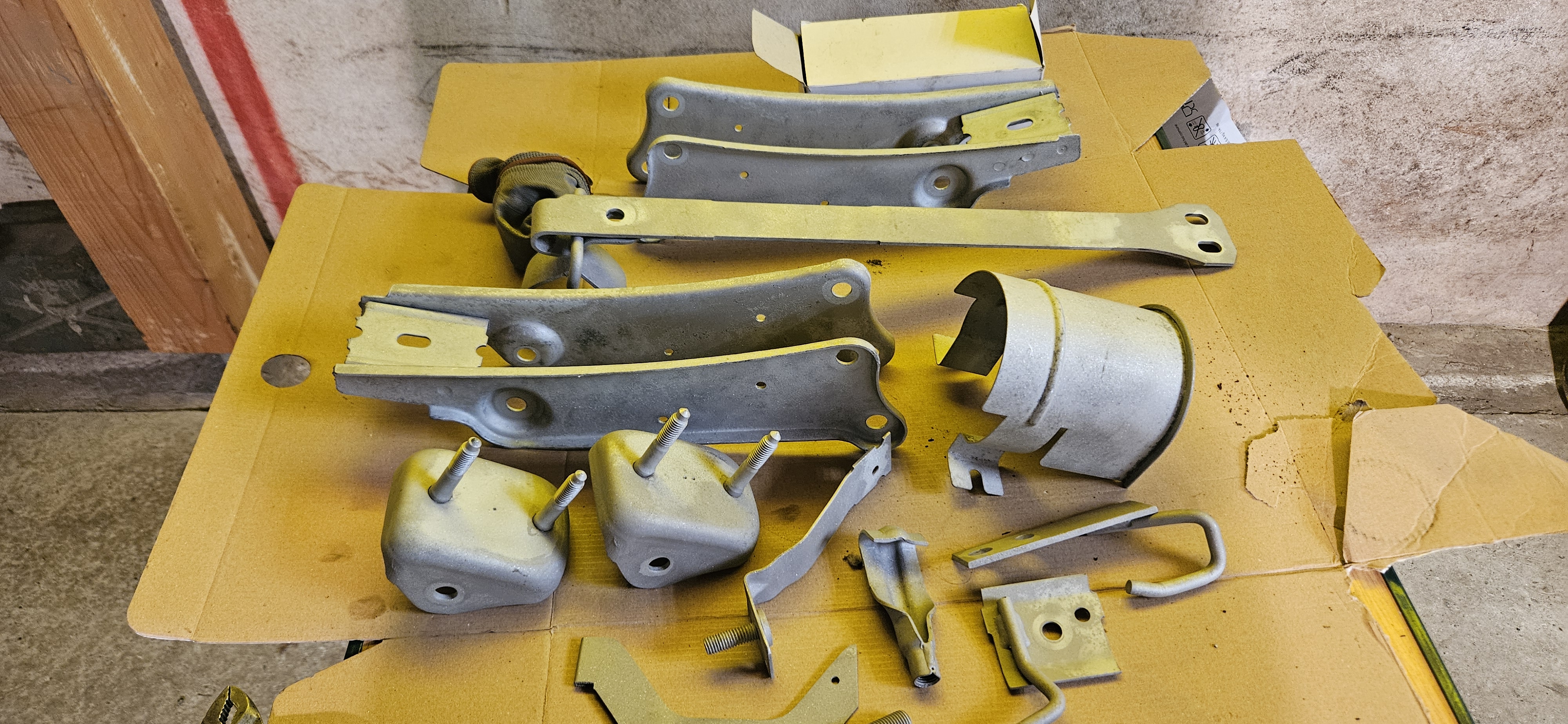

Dépose du train arriere le bras côté droit est marqué .
Sablage des pièces avant zinguage pour un remontage propre .
Nettoyage visserie et sablage pièces pour le zinguage

Un gros boulot le train ar.
Mais c’est assez simple à faire. :ok:
Y a pas que de la pièce de train ar dans les photos de pièces sablées … :ph34r: Voir pas que de rallye !! :lol:

J'imagine que tu vas nous mettre un coup de peinture sur tout ce qui n'est pas bichromaté ?
Moi aussi je vais y passer à la réfection du train arrière. Hâte de voir la suite :ok:

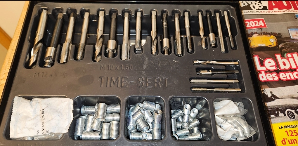

Reparation par insert du taraudage de fixation de butee train arriere ( 1 vis rouillée a peté au demontage malgréle WD40... ). Le kit Wurth Timesert est top ( on me l'a prêté ).
Les points de corrosion de surface seront traités après nettoyage au convertisseur de rouille.
Insert positionné

Beau travail :ok: ces vis de butée,j'avais aussi galéré,je les avais eu au dégrippant,à la limite de casser :mellow:
