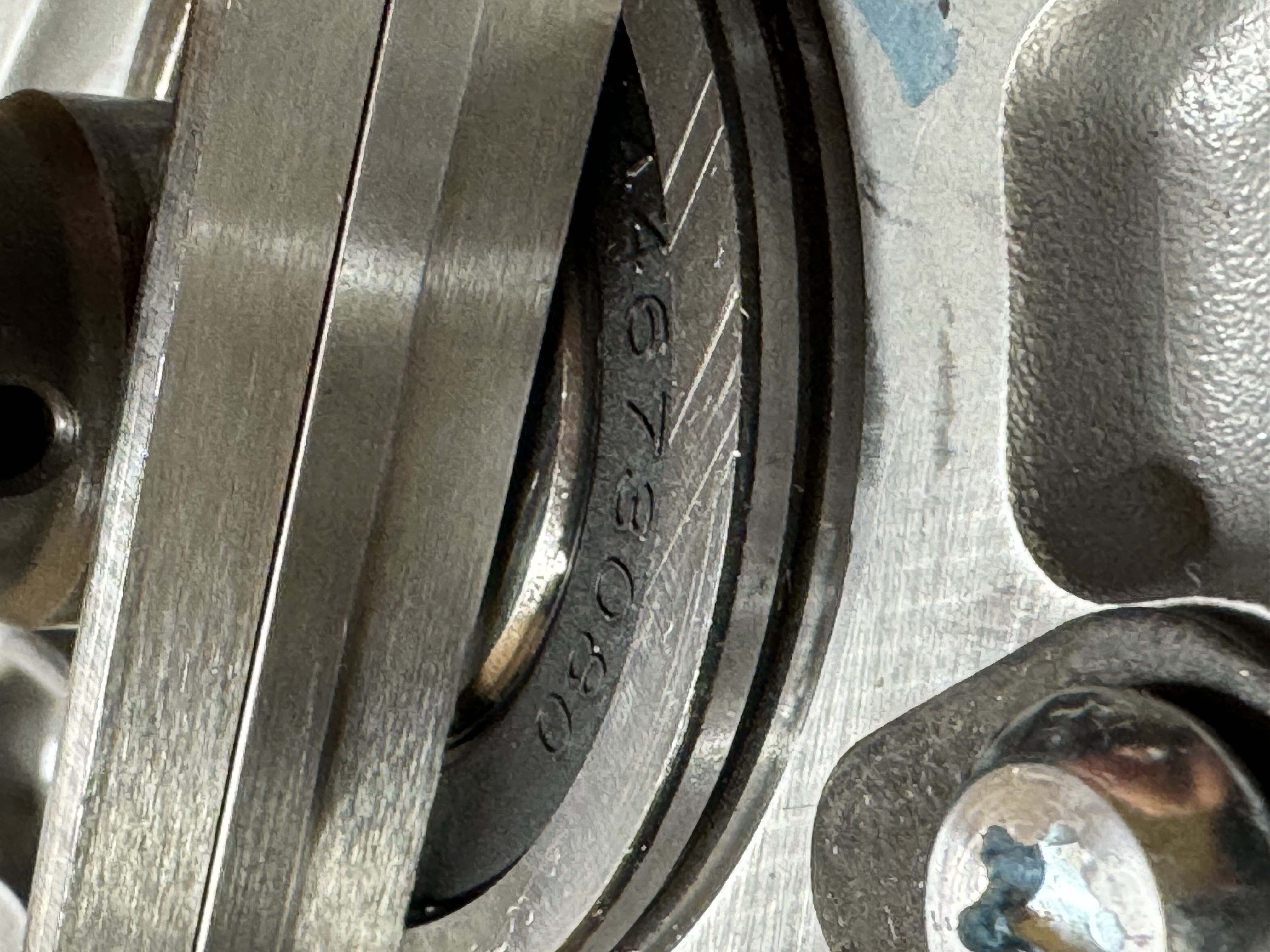

Pourquoi la portée intérieure de ce roulement est en retrait par rapport à la portée extérieure ?

Pour le roulement, c'est pour rentrer les clips de verrouillage dans ja gorge du roulement.

olivF2000 a écrit : 11 févr. 2024, 07:14 Pour le roulement, c'est pour rentrer les clips de verrouillage dans ja gorge du roulement.
Je ne parle pas de cette gorge Olivier. :mrgreen:
Regarde l’espace qu’il y a entre la bague centrale du roulement et le manche du pied à coulisse. Il y a 1 mm environ !!!
Merci pour le tuyau. :ok:

Ha OK.... :mrgreen: c'est fait comme ça. . Et puis c'est tout :lol:

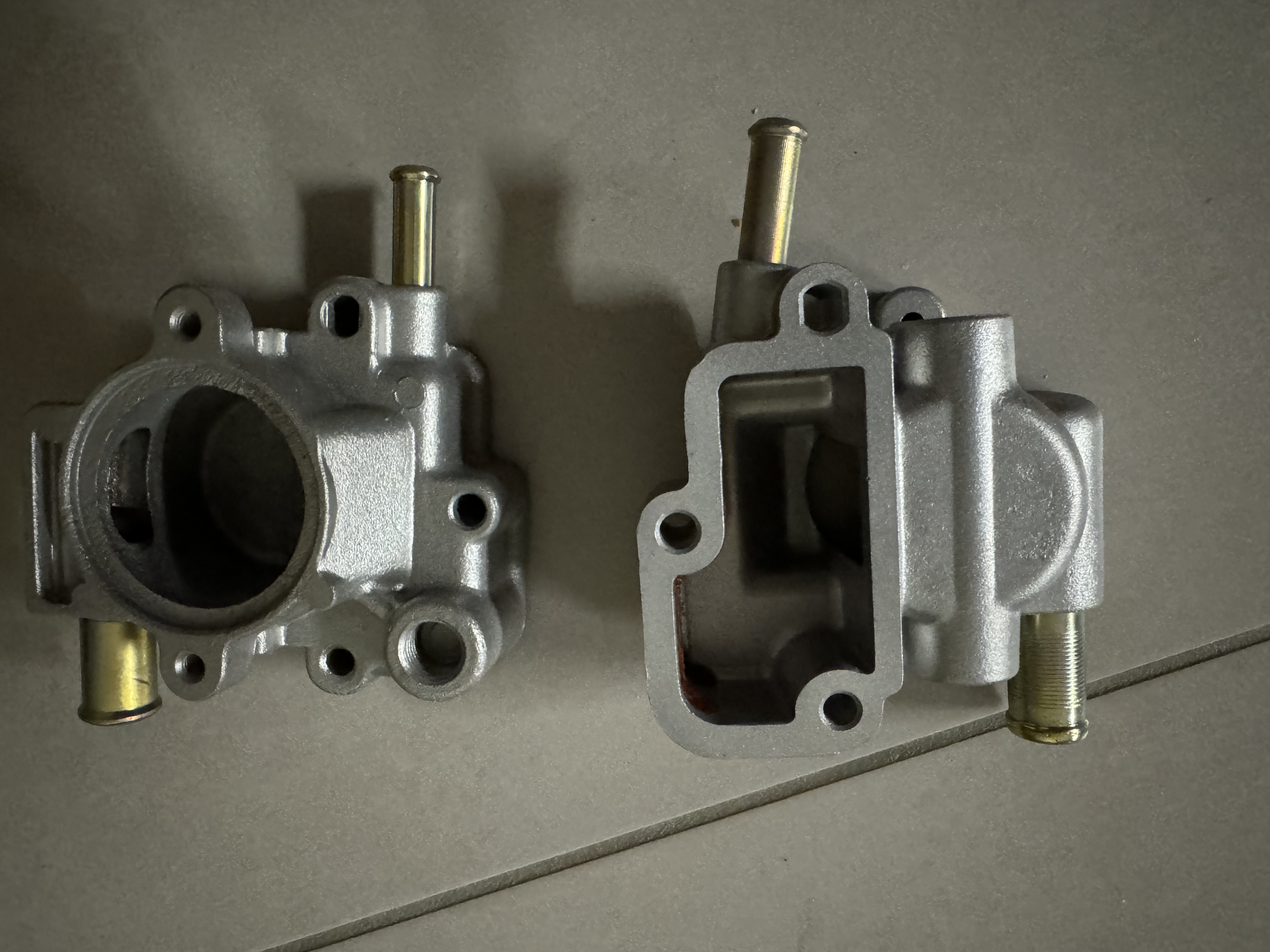

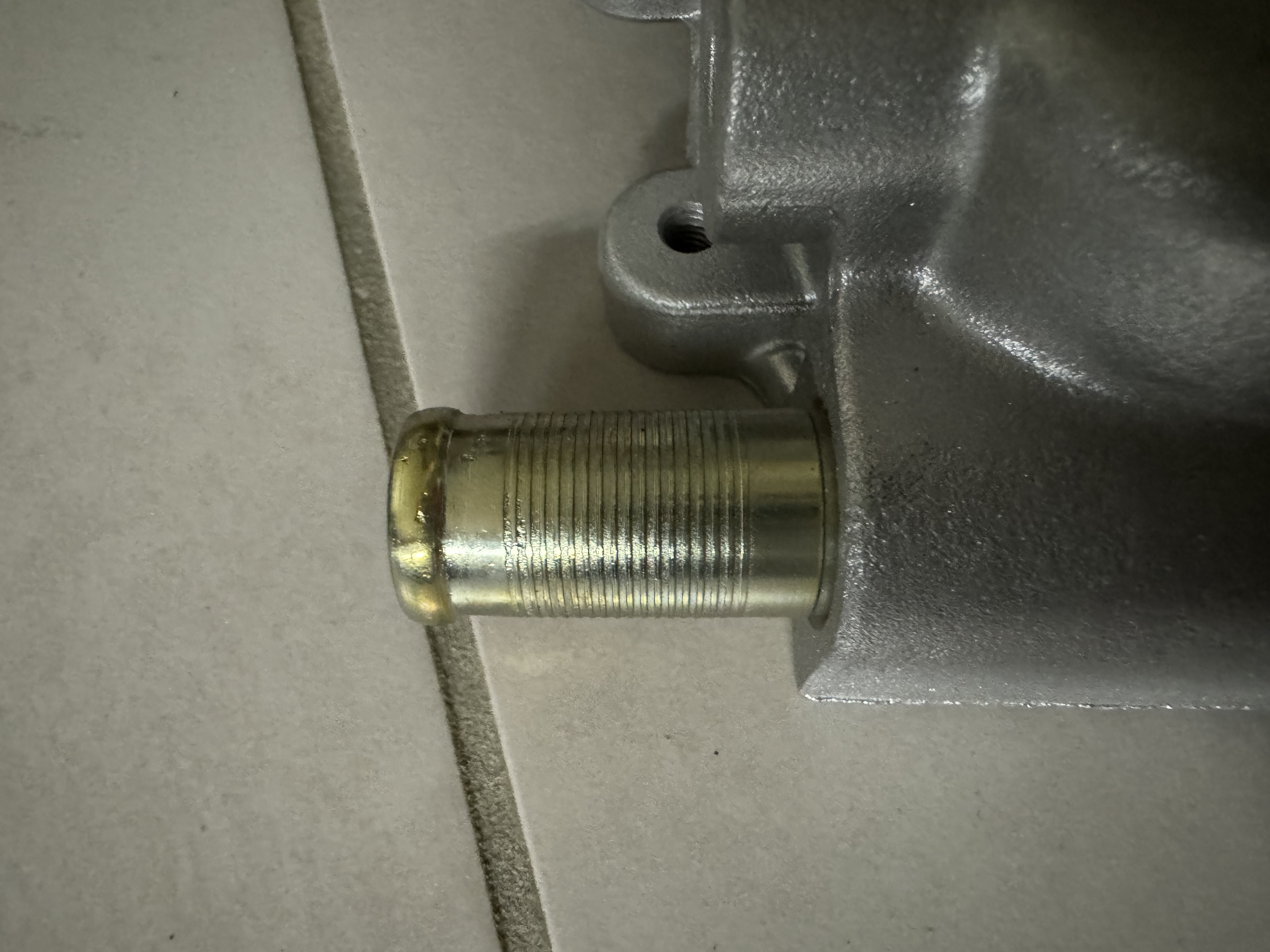

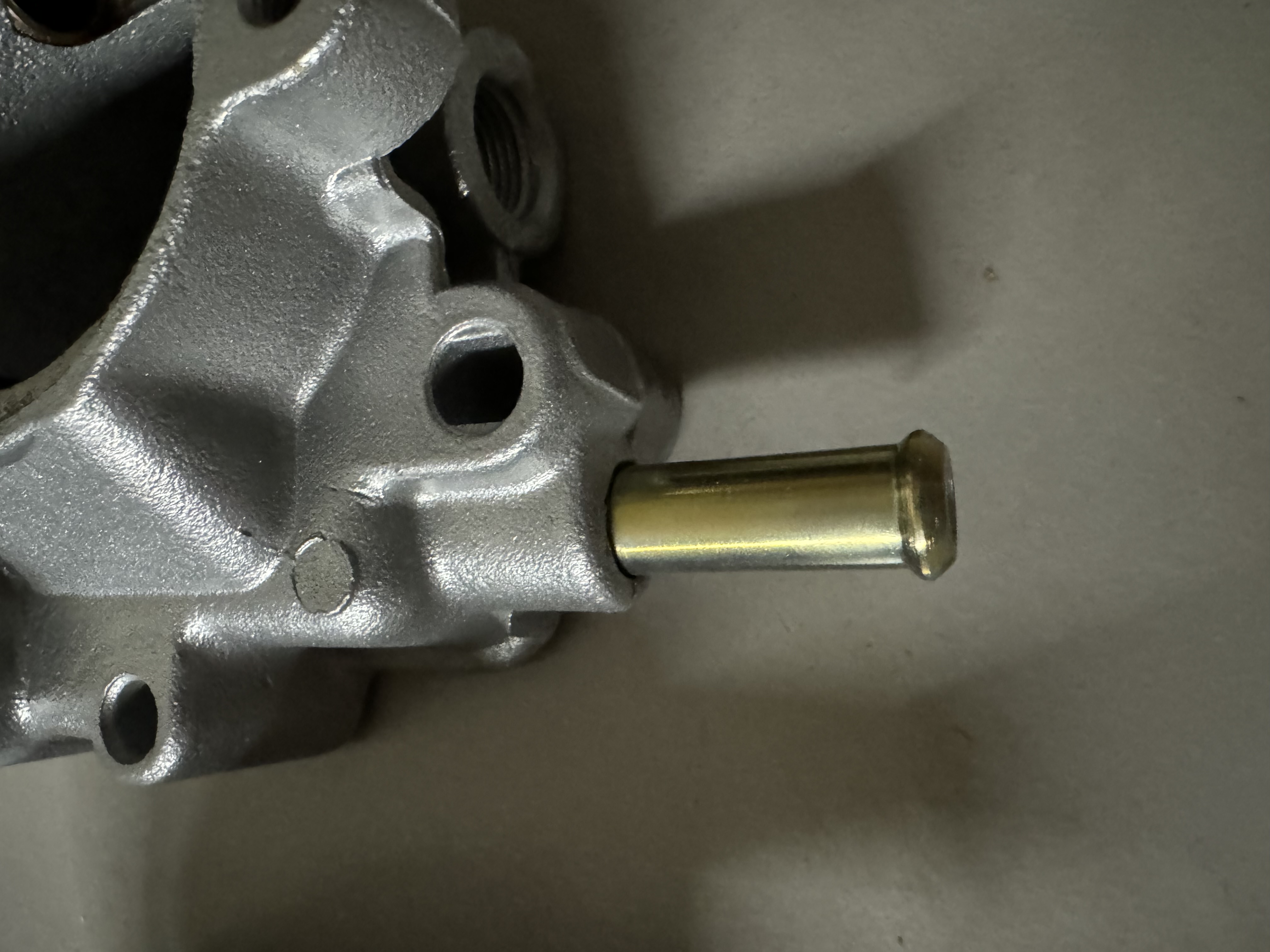

Je viens tout juste de finir le montage d’un morceau que je n’arrivais pas à restaurer jusqu’au bout !!
Le boîtier de calorstat à deux embouts en acier Bichro.
L’un pour y brancher une durite de chauffage.
L’autre pour purger le circuit de refroidissement.
J’ai réussi à sortir ces deux tubes, les faire Bichro et les re- enchâsser dans leur logement.
Voici le résultat.
Je vais en poser un sur le moteur d’expo d’Epoqu’auto je pense. :p

Comment se fait l' étanchéité ? car sortir et re-rentrer ces tubes , cela doit aléser les perçages ? :D
Messages : 5851
Has thanked : 717 times
Been thanked : 1020 times
Je les ai remonté à la loctite pour être sûr de faire un montage étanche. :ok: (Enfin j’espère !!!) :mrgreen:
