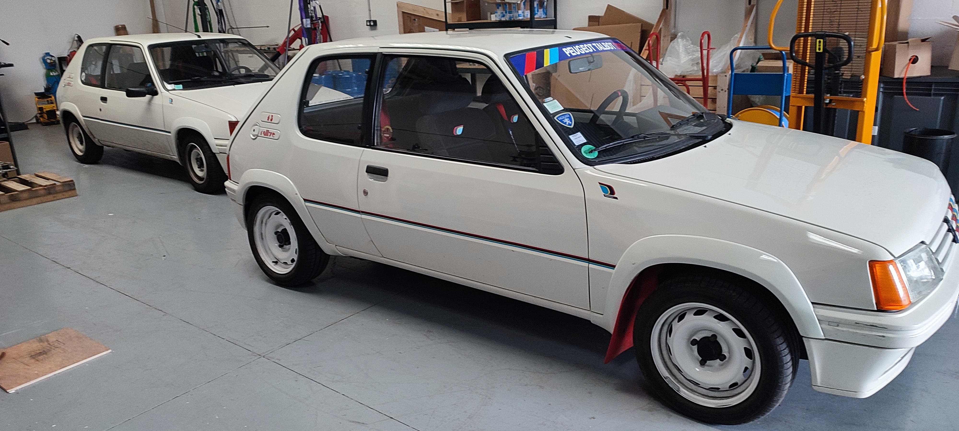

Alors, voilà je vais faire vivre ce post, puisque je suis l'heureux propriétaire de la numéro 2, ex-Jay205.
Premier tour de roues avec elle. Voici mes premières impressions.
