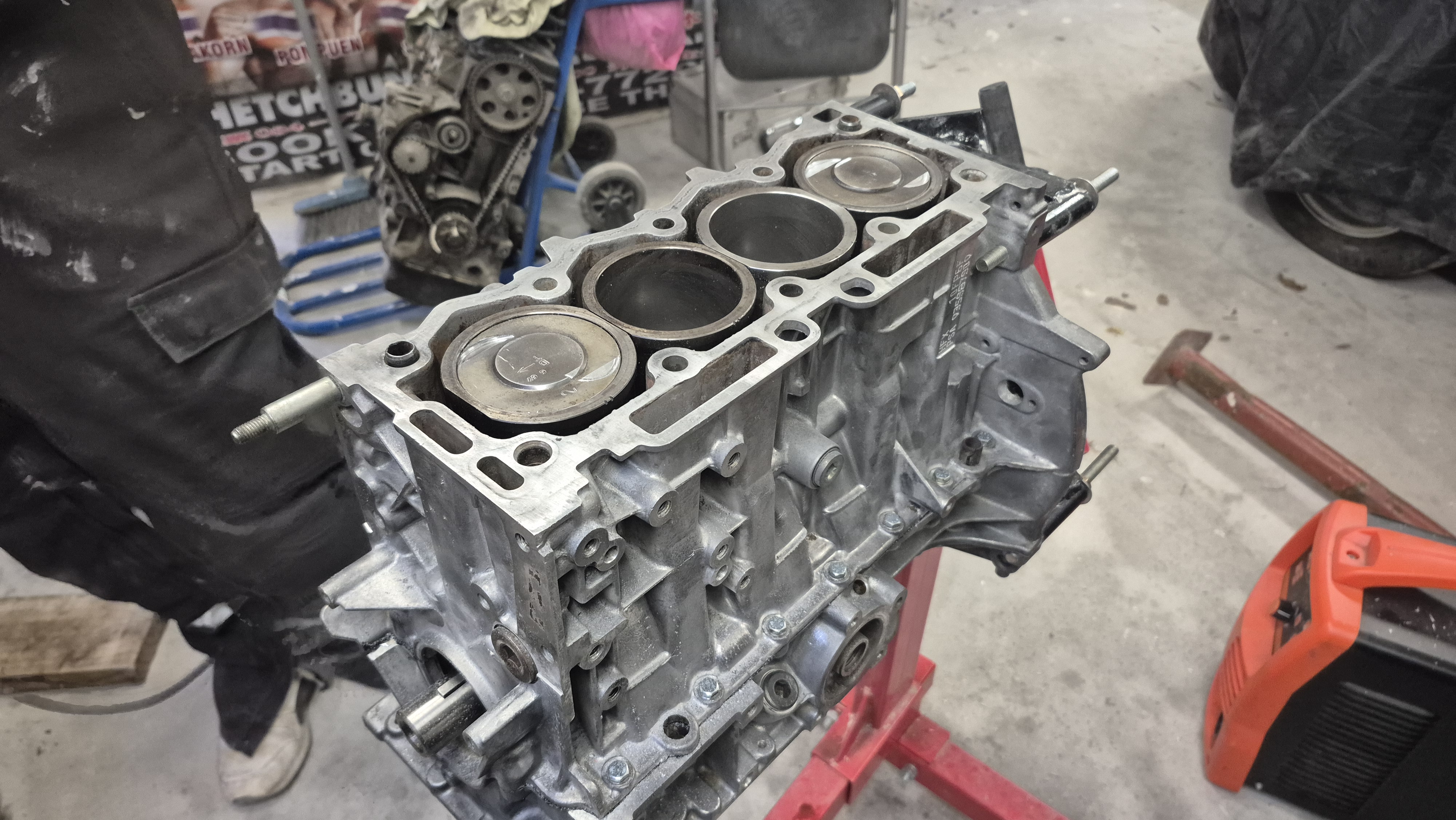

Hier après-midi , reprise du chantier avec réalisation des empreintes dans les pistons et début du remontage du bas moteur :ok:

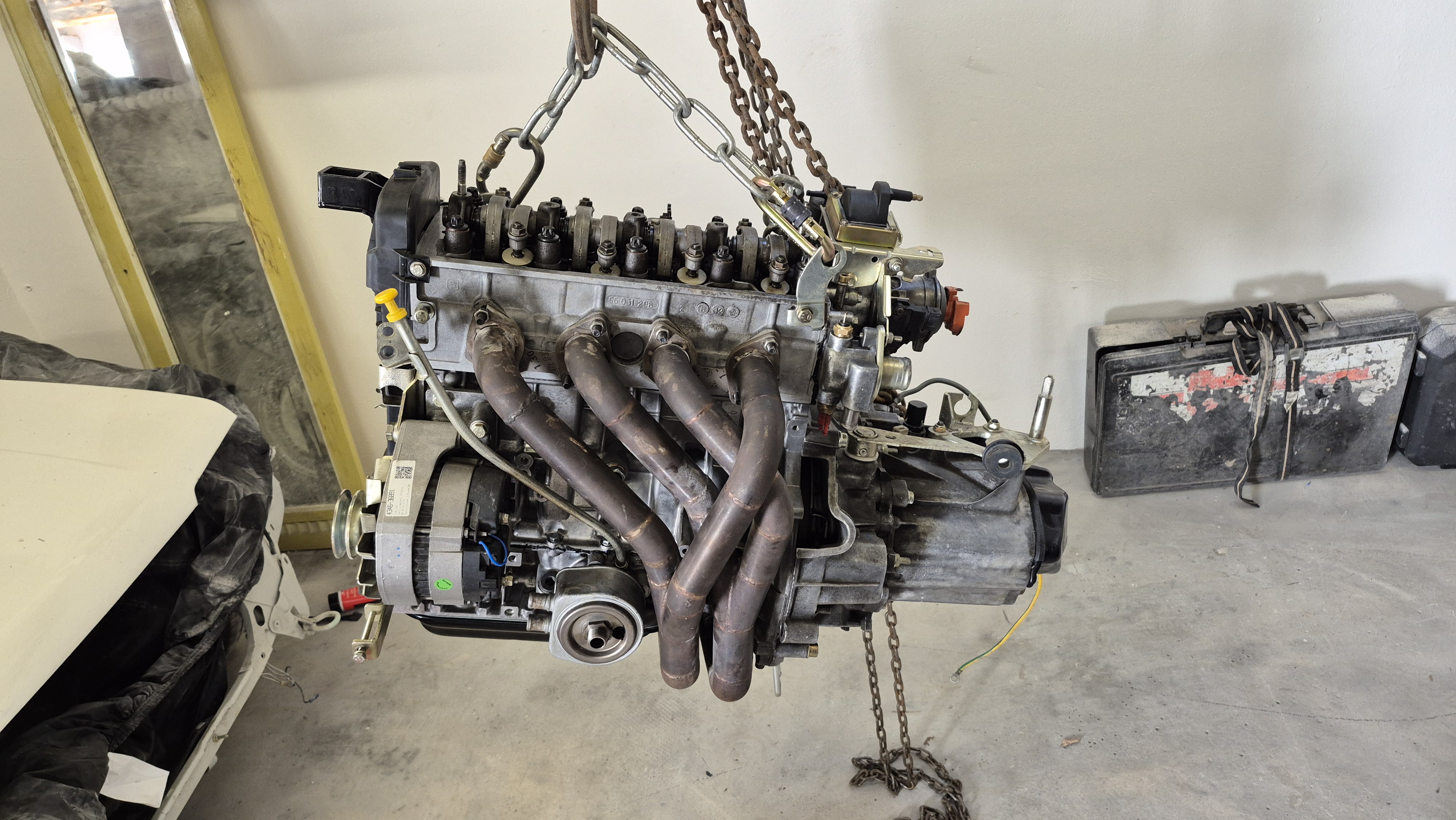

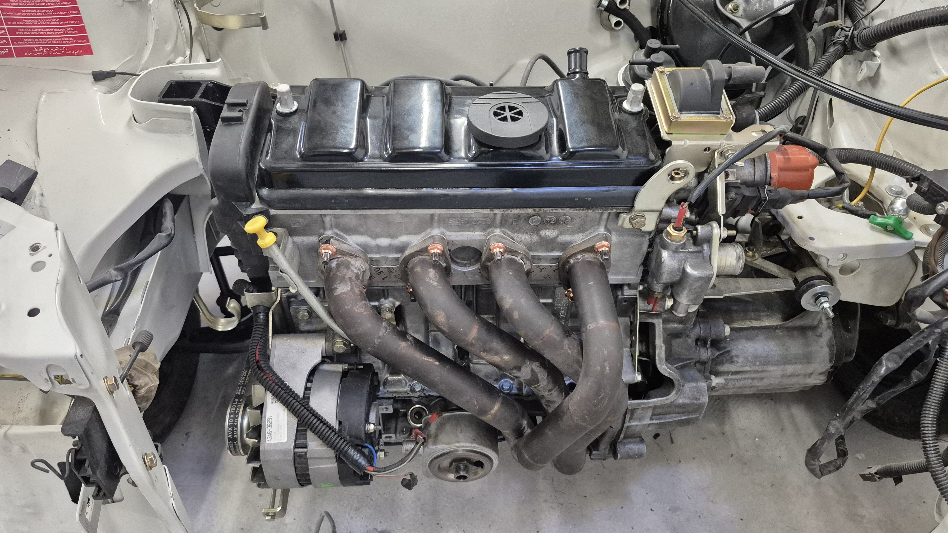

Reprise du chantier chez François aujourd'hui, on a un peu avancé :rolleyes: :mrgreen:

Bravo, ça y est, il est dedans !

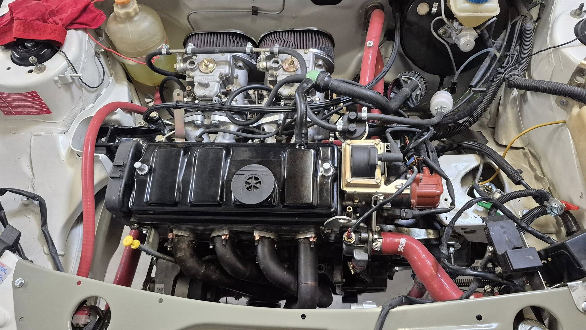

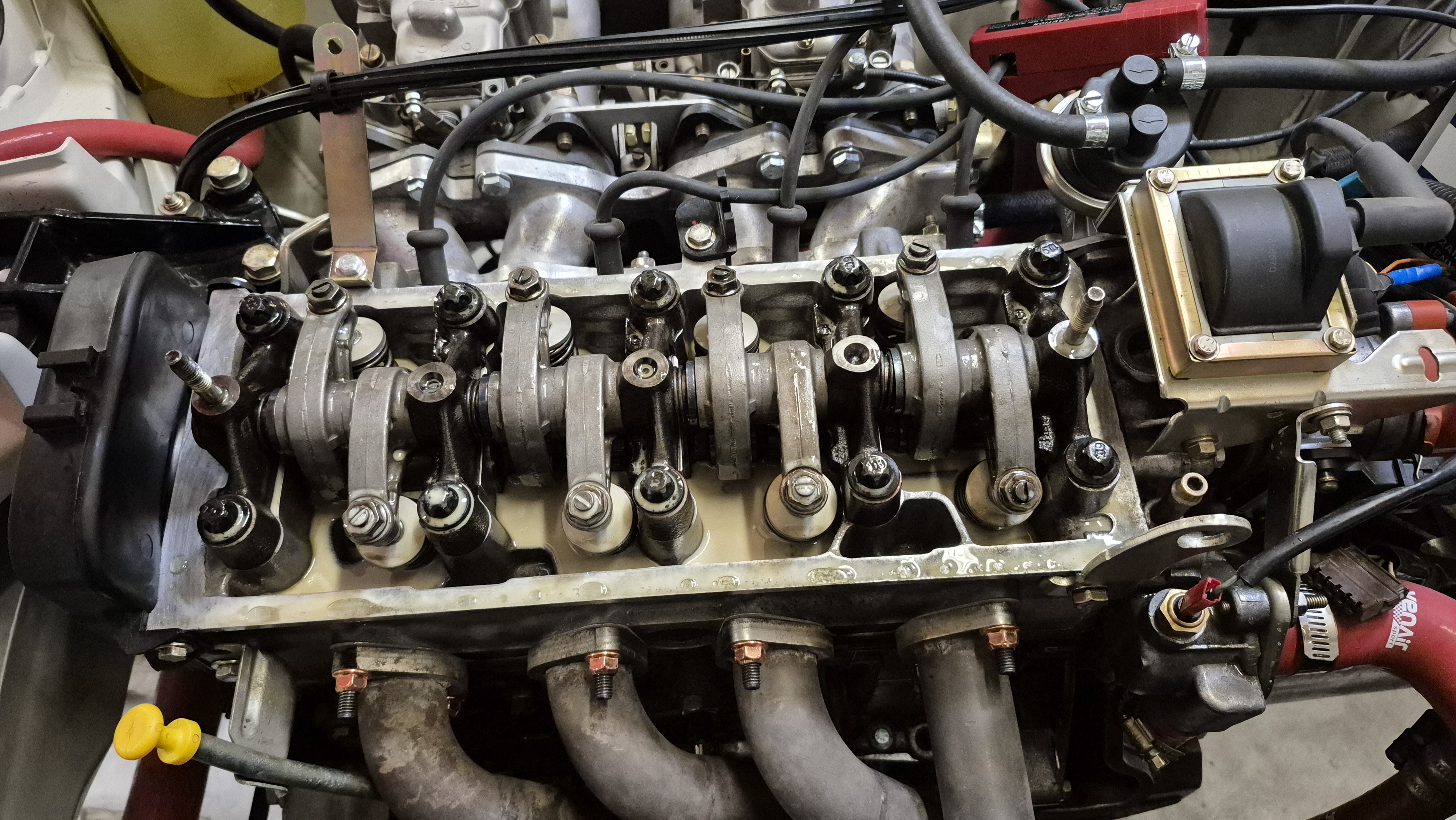

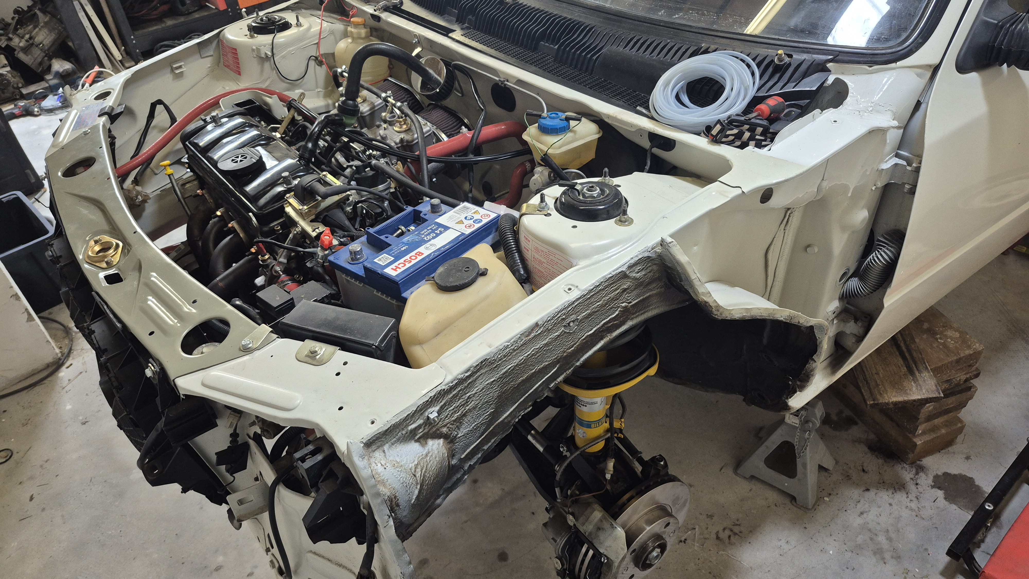

Oui François va raccorder l'échappement, remonter les cardans et le circuit d'eau , faire les pleins et la prochaine fois que j'y vais je fais les jeux aux soupapes, on remonte la rampe de carbus et ça devrait démarrer :ok:

Re: VIVANT JE SUIS
Bon, on s'y est remis hier après-midi pensant bien pouvoir la faire démarrer mais finalement ça n'a pas été possible!! :crying:
On a finalisé le remontage de la rampe de carbus, fait les jeux aux soupapes, fait monter la pression d'huile mais au moment de démarrer, elle le tousse même pas!! :wacko:
Je teste l'allumage avec une vieille bougie connectée au bout d'un cable: rien!
On change le module : toujours rien!! :crying:
Après un bon moment, on trouve un fil coupé dans le faisceau de la bobine! :blink:
On répare, on reteste et cette fois il y a de l'allumage ! :ok:
On refait une tentative de démarrage et...
...toujours aucune détonation !!
Je debranche la durite d'essence en sortie de pompe, on met un coup de demarreur et ...
... Pas d'essence!! 🤔
La pompe étant neuve et sentant quand même le souffle, on l'a sort de son emplacement et on tente de l'amorcer à la main mais rien ne sort!! :blink:
On rajoute de l'essence dans le réservoir : toujours pareil! :wacko:
On tente alors de souffler dans le réservoir tout en amorçant la pompe , ça fonctionne mais on se retrouve avec une grosse flaque d'essence sous le réservoir !! :crying:
En fait la durite s'était déconnectée et la pompe aspirait de l'air!! :blink:
François va devoir réparer ça, j'y retournai samedi prochain! "_"

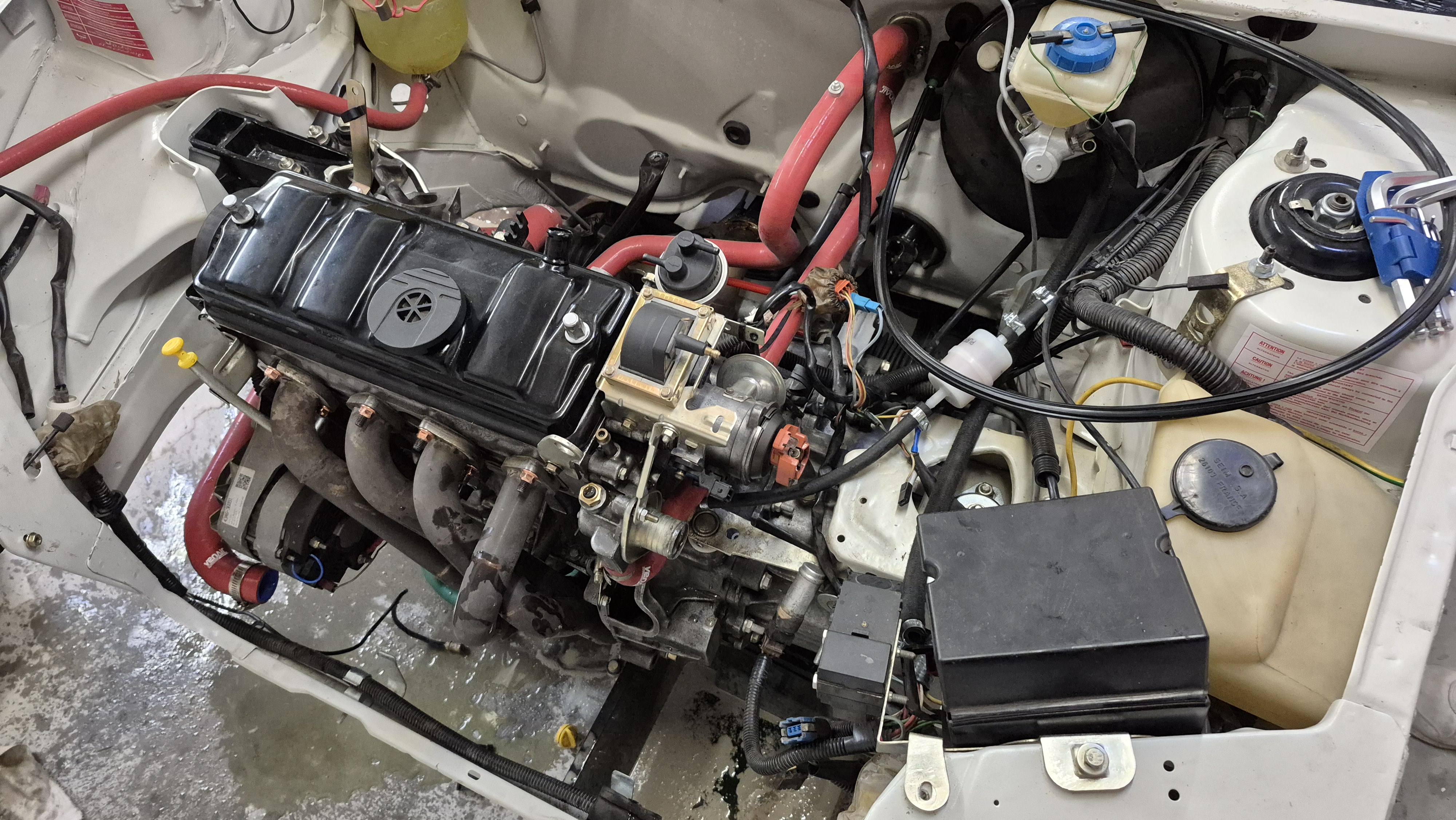

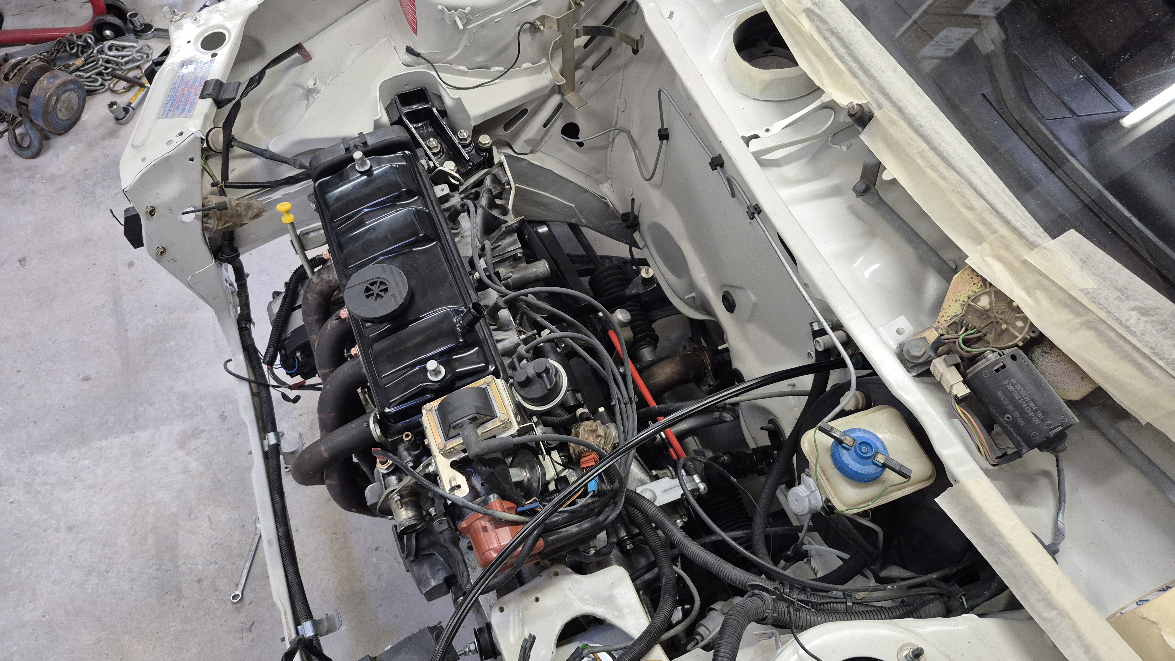

Retour chez François hier après-midi, après avoir lutté ensemble pour repasser une nouvelle durite d'essence , on a réussi à la démarrer :ok:
Elle avait besoin d'un bon réglage mais déjà aucun bruit suspect :ok:
:crying: Par contre après avoir coupé le moteur on s'est vite rendu compte qu'il y avait beaucoup de mayo dans l'huile (et que le niveau était monté ) :blink:
On a d'abord démonté la modine et contrôlé son étanchéité : RAS.
On pense fortement à l'oubli d'un ancien joint d'embase sur une chemise! :angry:
Du coup on a déjà commencé à redemonter! :crying:

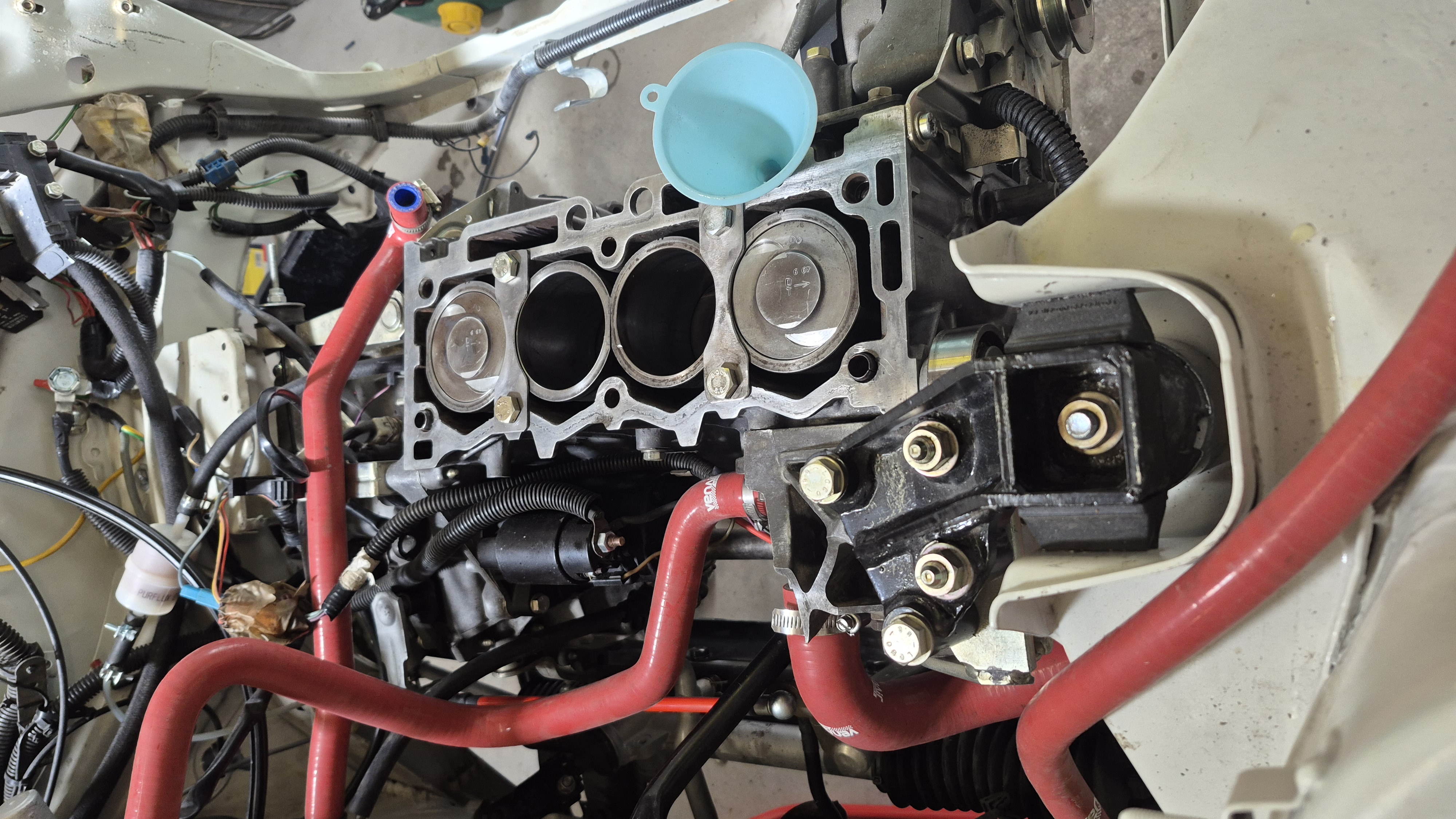

Retour chez François ce matin, on a commencé par déculasser, retirer les ensembles pistons-bielles pour vérifier si on n'avait oublié un ou plusieurs anciens joints mais non! :blink:
Après nouveau nettoyage des plans de joints , mesure des dépassements de chemises suivant la procédure (sans joints), tout est OK, on tente de remonter :
On verse du liquide de refroidissement dans le bloc et...
...ça fuit sous la chemise neuve Aprotec! :crying:
On redemonte cet ensemble chemise piston, et après un bon moment on se rend compte que l'usinage de la portée du joint sur la chemise d'origine est légèrement arrondi alors qu'il est à angle droit sur la chemise neuve ce qui fait que joint en place , la chemise neuve descend un peu plus que ses voisines et ça fuit.
Pour confirmer, on a remis rapidement la vieille chemise HS, fait le même test et mettant du LR et effectivement, ça ne fuit plus !! <_<
Ce qui s'appelle un beau piège à con!! :angry:
Encore du temps perdu pour une connerie, dégouté pour François ! :crying:
En rentrant chez moi ce soir, j'ai trouvé dans mon stock une chemise d'origine en parfait état, on va remonter celle-là ! :ok:
