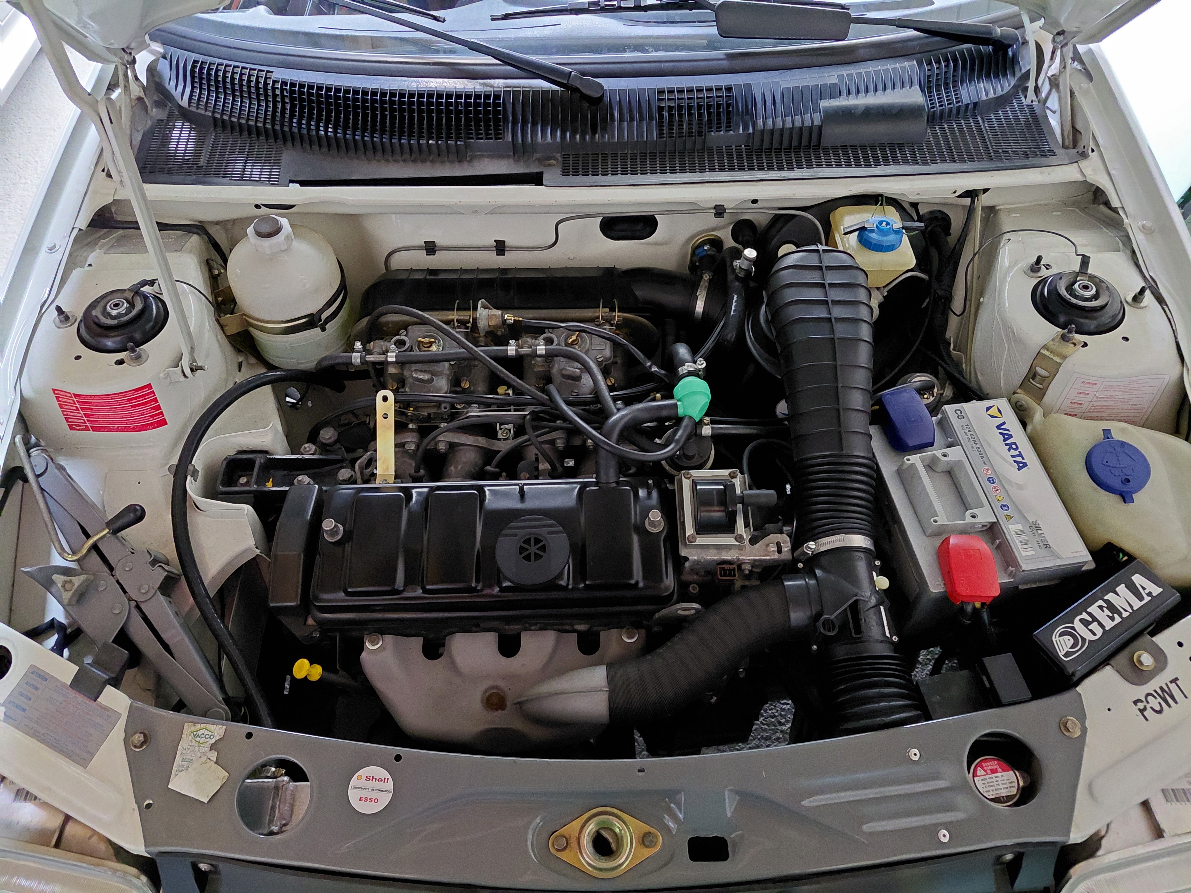

Bonjour à tous ça fait un moment que je suis pas passé par là.
J'ai décidé d'upgrader ma 205 rallye.
Elle ira chez Retro Passion garage à Lepuix-Gy.
Je vais faire installer un 4-2-1 Supersprint, une boîte à air ITG, gicleurs de 150.
Restauration du train arrière comme il se doit avec pose de B6.
Installation de manos de temp pression d'huile avec durite déportée (merci Balouda).
Question freinage elle aura droit à des étriers de 106 s16 que j'ai fait sablé avec durite aviation plaquettes de frein Brembo.

Le train arrière de la ralloche est restauré. Je ferai des photos une fois la voiture récupérée.
Pour ce qui est du freinage pose de durites aviation aux 4 coins. J'ai décidé de garder mes étriers d'origines. Ça freine déjà pas mal avec des plaquettes ferrodo ds 2500. Les colonnettes étaient justes grippée.
J'ai commandé des cales de 10 pour asseoir l'arrière de l'auto.
Elle a eu droit à un réglage aux petits oignons pour les carbus.
En fin de compte elle était encore loin du réglage optimum, maintenant c'est chose faite.

Je lui ai trouvé un support de bobine bichronamté une boîte à air neuve de chez youngtimersclassics.
Elle a maintenant un bouton on/off pour forcer la ventilation.
Je dois faire réviser la boîte de vitesse car elle fuit.
