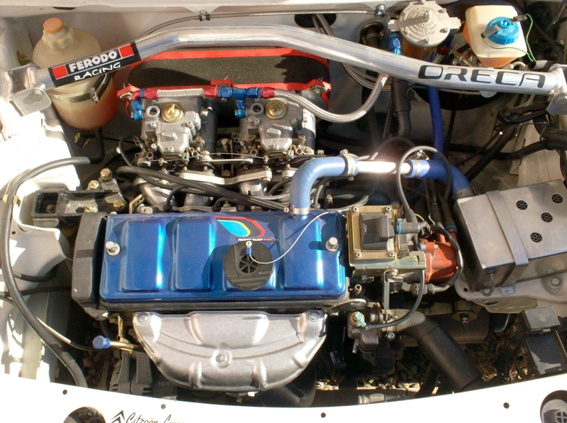

quelques news: donc la culasse est quasi finie juste quelques ajustements.... et en attendant j ai commander et recu ma plque sandwich pour la temperature d'huile et sa sonde regardez bien la prise de connection.......
je ne donnerai pas la technique pour la connecté car trop de gens regardent et ne disent rien donc pour ne pas leurs macher le travail je les laisserai reflechir..... ;)

heu moi je veux bien que tu dise quand même parce que j'ai une sonde de temperature d'eau avec une connexion identique a monter cet hiver, et la première chose que je me suis dit, c'est "maikomendonkonpeumontéça" :p

C'est une belle pièce dit donc !
Et c'est un clapet anti retour non ?

ze_king a écrit :heu moi je veux bien que tu dise quand même parce que j'ai une sonde de temperature d'eau avec une connexion identique a monter cet hiver, et la première chose que je me suis dit, c'est "maikomendonkonpeumontéça" :p
C'est tout bête, regardes ma sonde sur le boitier d'eau, c'est la même ;)

j lui est expliquer en priver mais sa sera le seul qui n'aura pas a reflechir.... y as plusieurs solutions...

hihihihi et pour info il n'y as rien de modifié c'est une plaque sandwich fait expret pour mettre des sonde de temp....

Avec une simple cosse ça doit se connecter facile.

bon alors pour repondre 3 solutions: cosse plate et chaterton pour evité la déconnection intempestive, ou la cosse specifique qui exsiste visiblement sur corsa essence ou comme m'as dis le mec d'ORECA........ dénudé une bonne longueur de fil, mettre une gaine thermo rétractable, enrouler le fil autour dela tige, le faire passer dans la gaine et la retracter..... tres pro comme systeme.... y as pas mieux pour que l fil coupe.... j prefere la 1ere!!
