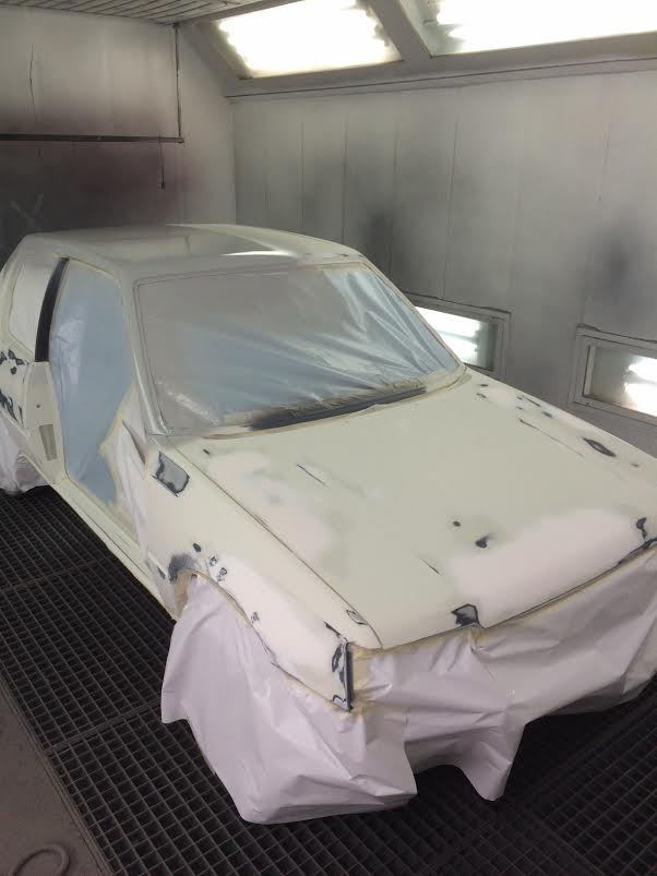

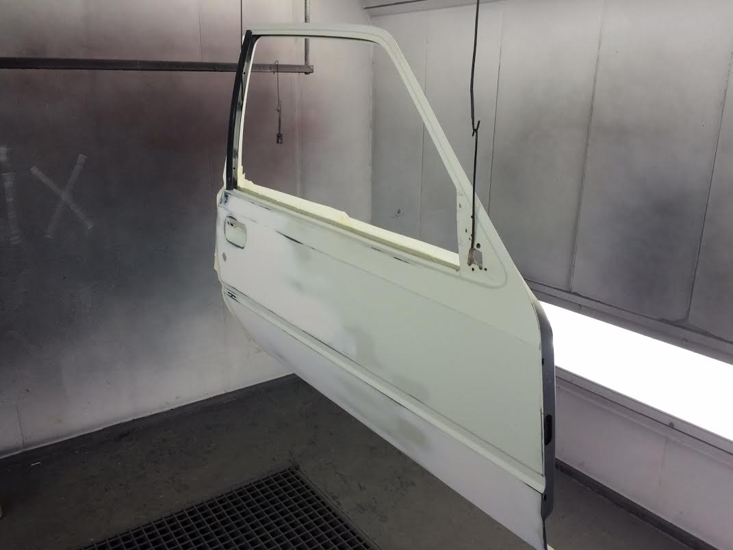

Une traction a mon papa et sous l'autre bâche ma golf gti :ok:

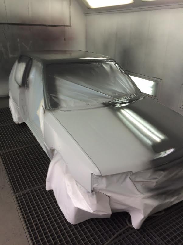

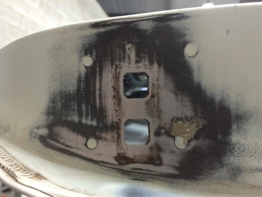

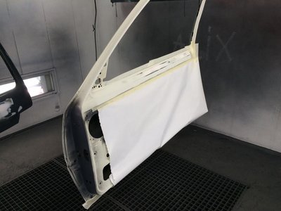

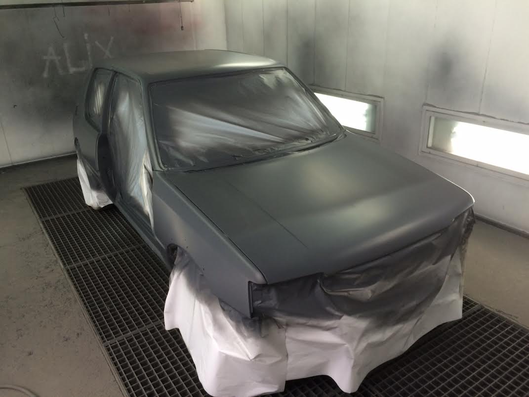

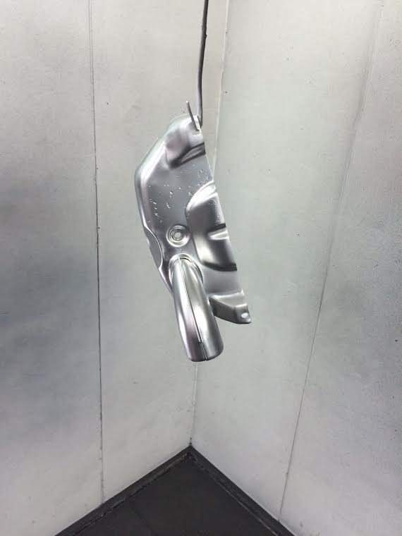

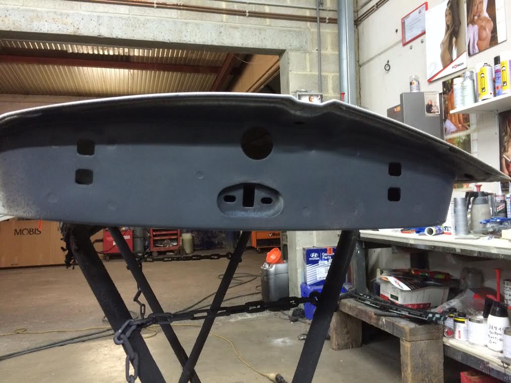

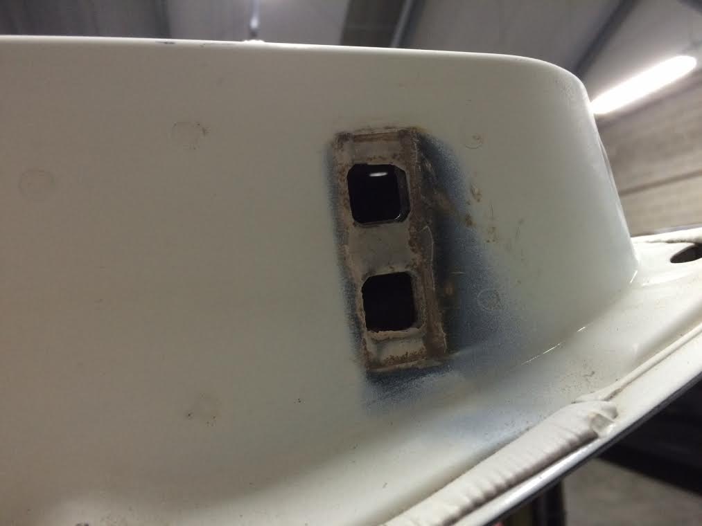

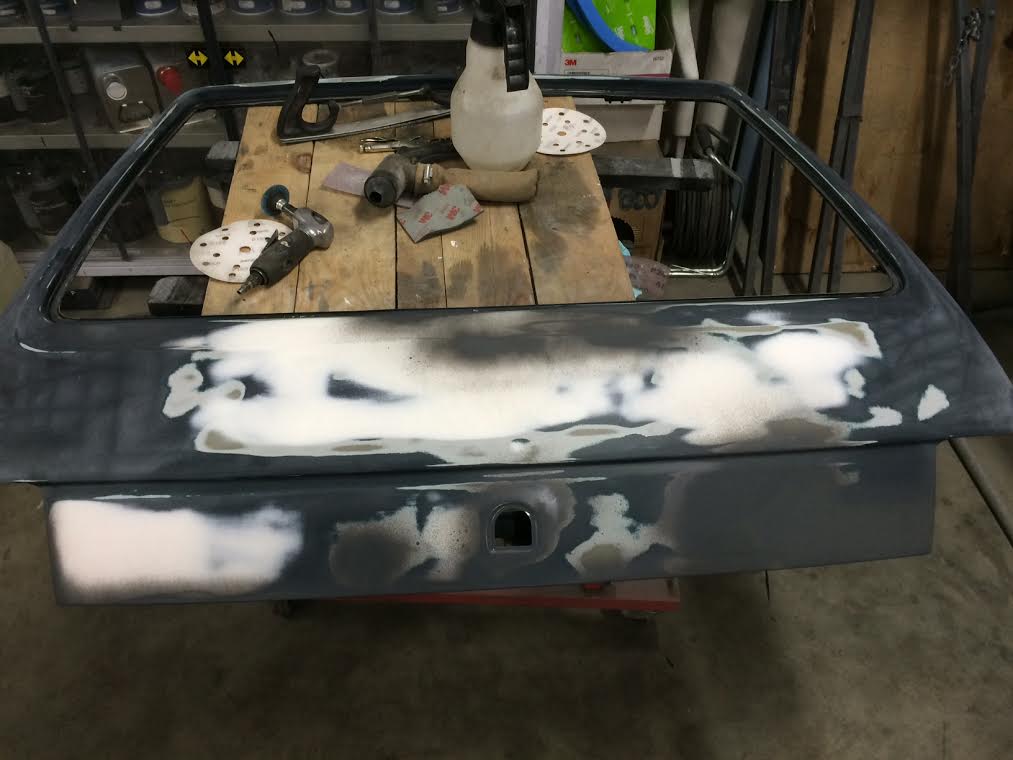

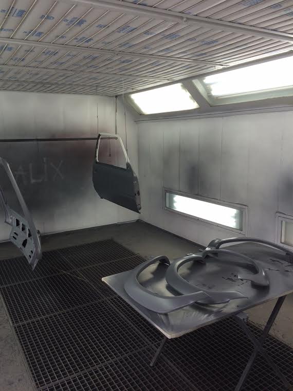

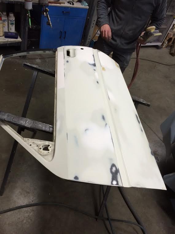

Autrement aujourd'hui j'ai pris le temps de surfacer ma caisse et d'avancer sur les ouvrants ...

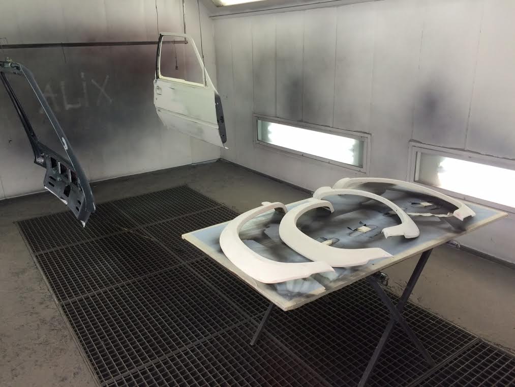

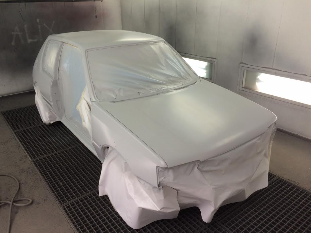

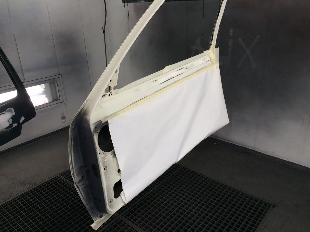

Re: Mon jouet
Message par le bouvreuil »

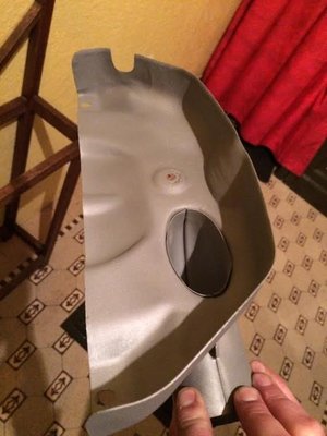

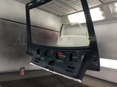

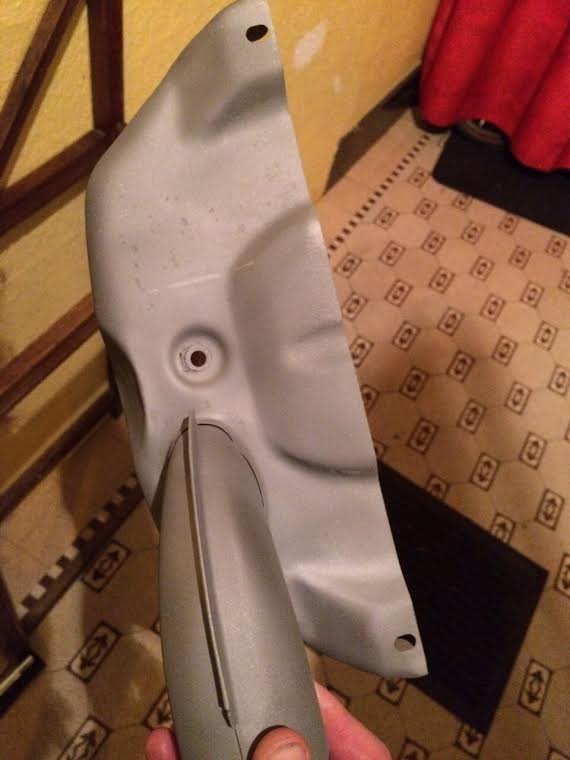

suite ...

Le noir, c'est un apprêt? Ou c'est pour voir les irrégularités de la peinture?

Si tu parles de ce que j'ai mi par endroit (tôle a nu) sur les ouvrants c'est de l'epoxy autrement pour le surfacer j'ai mi une couche de gris clair et 2 couches de gris foncé ... tout simplement pour quand je vais caler (poncer) mon surfacer , une fois que j'arriverais a la couche de gris clair ça me préviendra que si je descends encore je risque de percer :ok:

le bouvreuil a écrit :Si tu parles de ce que j'ai mi par endroit (tôle a nu) sur les ouvrants c'est de l'epoxy autrement pour le surfacer j'ai mi une couche de gris clair et 2 couches de gris foncé ... tout simplement pour quand je vais caler (poncer) mon surfacer , une fois que j'arriverais a la couche de gris clair ça me préviendra que si je descends encore je risque de percer :ok:
Je parlais du gris foncé alors partout sur la caisse.
C'est cette partie là qui sera la plus lisse possible alors.
Il n'y a pas de ponçage entre chaque couche d'apprêt?

Pas de ponçage quand tu appliques en mouillé mouillé , le produit est le même c'est juste la teinte qui change ;) Tu n'as pas bien compris mes explication Vovo , je connais la poudre 3m aussi ;)

Ici Vovo la couche de gris plus clair c'est une couche pour me prévenir : attention si tu continues a poncer tu perces et tu reviens a la couleur d'origine ou pire au mastic ou tôle !!! ;)

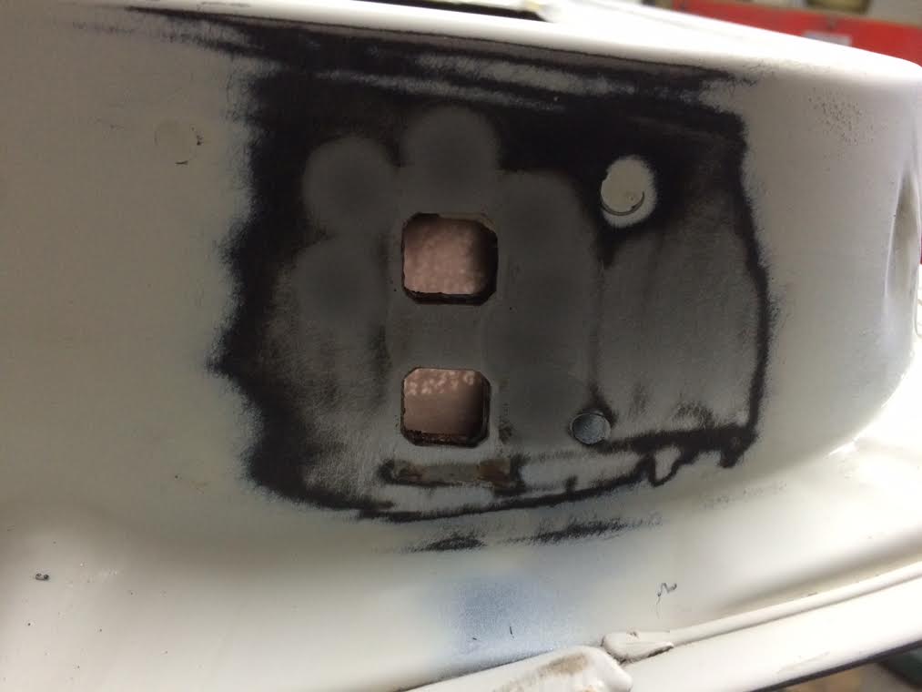

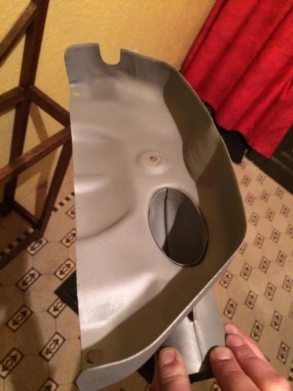

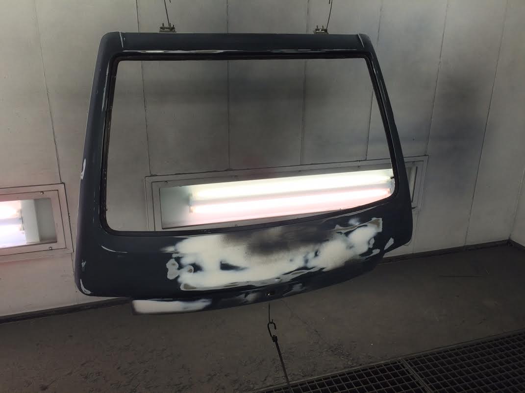

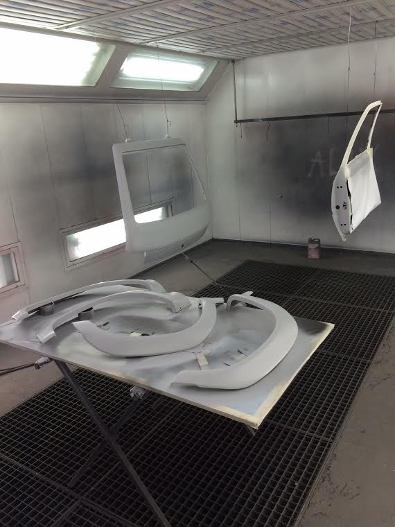

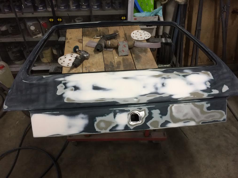

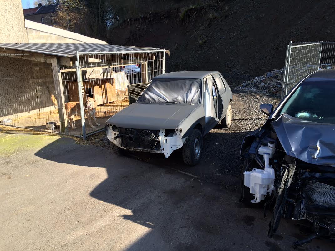

J'avance doucement , 2 heures après journée tous les jours quoi ;)
