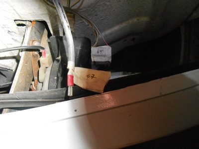

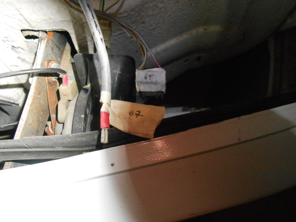

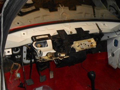

en fin d'aprés midi, je me suis attaqué au remplacement du faisceau de la voiture, j'ai fait tombé l'ensemble du tableau de bord, il me reste à faire le compartiment moteur.
J'ai numeroté l'ensemble des connexions et pris une photo pour assurer le coup.
Je vais en profiter pour nettoyer le dessous du tableau de bord, il en a plus que besoin, et je vais egalement donner un peu coup de jeunesse à l'ensemble des plastiques, comme tous est démonté.

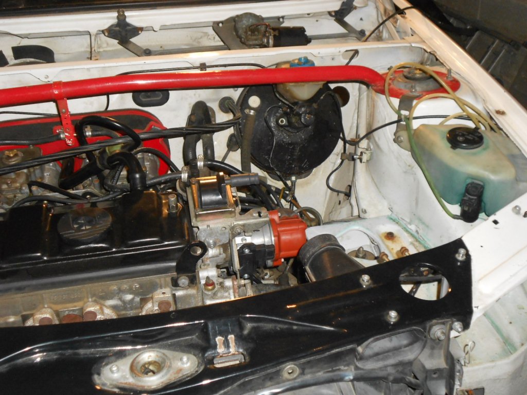

Aujourd'hui, j'ai continué le démontage. Plus de fil dans la voiture sur tous le bloc avant.
j'ai poursuivi en nettoyant tous le dessous du tableau de bord. Il en avait bien besoin.
Maintenant, je vais nettoyer l'autre faisceau et refaire les connexions qui ne seraient pas terrible. j'ai regardé vite fait, il n'y a pas grand chose à refaire.

Pour assurer le coup, j'ai repéré l'ensemble des connecteurs et j'ai pris une photo à chaque fois, en tous j'en suis à 92 photos.
Il me restera à comparer les 2 faisceaux avant d'entamer le remontage.
