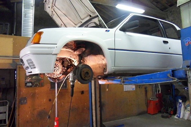

Ce matin, direction l'atelier, je vais déposer ma boite de vitesse :) et je remonte ça mercredi quand j'aurais mon cardan droit :ok:

Voila, j'ais déposé la B-V ce matin... :D
L'embrayage est donc nickel comme je l'avais vue (par contre je ne connais pas la marque) :ok:
Je remonte l'ensemble demain et mon cardan ensuite... :)

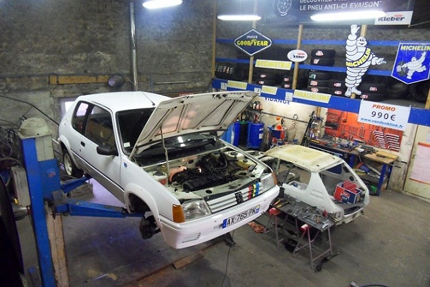

Petite photos sur le pont :D ...Je trouve ça sympa vue que j'ais un grenier plus haut que le pont a l'atelier :)
