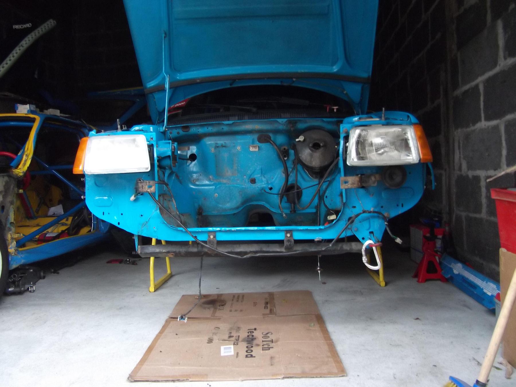

Grosse avancée aujourd'hui,les équipements autour du moteur se remontent doucement les uns après les autres,avec le clou du spectacle le collecteur enfin installé,
,là je suis sur l'installation du radiateur d'huile,il faut faire un peu de place pour le loger mais ca tient,demain branchement des tuyauteries
...les photos quand j'aurai retrouvé l'adsl comme d'hab

sinon,séquence reontage dans l'ordre ,l'alternateur et le cablage de la t°d'huile:
ensuite ,moment intense,le remontage du collecteur d'échappement
là tu pries pour qu'il n'y ai pas problème...
et ca passe plutot bien
,là c'est installé,boulonné,clé à filtre retirée
Installation des durits du kit Venair ...
Installation du radia d'huile dans la 2e buse de ventilo,il a fallu faire un peu de découpe pour que ca passe
Ne vous inquiétez pas pour mes durits,ce n'est pas fini,elles seront bien fixées à la traverse avec d'autres colliers
Je vais manger,la suite ce soir

Après ,j'ai raccordé la ligne d'échappement
Un coup de surfacage dans les conduits de la pipe ,hein Robbi
Ensuite assemblage des carbus avec la pipe et joints
et on jette tout ca dans la voiture
Radia d'huile oblige,il faut modifier la durit qui remplace l'araignée ,elle n'est pas bleu temps pis
Voilà,ca a bien avancé je suis content

Hé oui,j'approche du but,mais après il reste quelques bricoles à remonter dans le compartiment moteur,finir la commande de la pompe electrique ,il me reste la carrosserie à remonter,vitres,pc,face avant ,installer les harnais ,la rampe de phare,réglages moteur
non,il y a encore du boulot en fait
