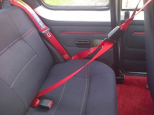

J'ai trouvé un panneau de porte phase 2 ^_^ , allée si tôt arrivé , si tôt remonté .
Maintenant c'est comment changer un panneau arr avec le pied d'arceau centrale :wacko:

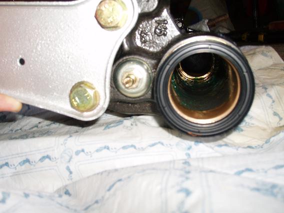

Du coup je me relance dans un train arrière
Couteau de barre stab soudé façon pts , décapage , repeignagne , graisseur .
Le jaune de la traverse m'en as fait voir :angry: : la première fois le jaune djodesign, périmé :( ...la deuxième fois c'est le pétard qui sortais la peinture en poudre , et la troisième, coulure :wacko: , la quatrième étais la bonne B) (zéro coulure et laqué ) .... j'ai passé une journée après cette traverse :wacko:

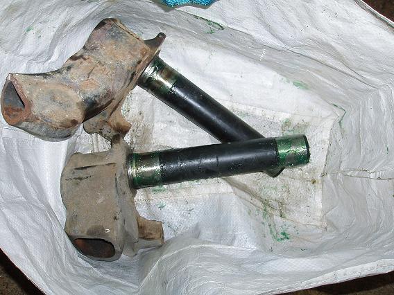

Merci, maintenant c'est toute les pièces sans exceptions qui vont être changés , et je passe en bague bronze (batteux competition), les bras c'est de la récup' sur des trains zx, 309 , visserie electrozingué par le gourou ... maintenant me reste à me decider à disque ou tambour...les bras et tambour , j'ai plus d'avance, j'avais tout foutu à la poubelle ...aujourd'hui je regrette amèrement :(
