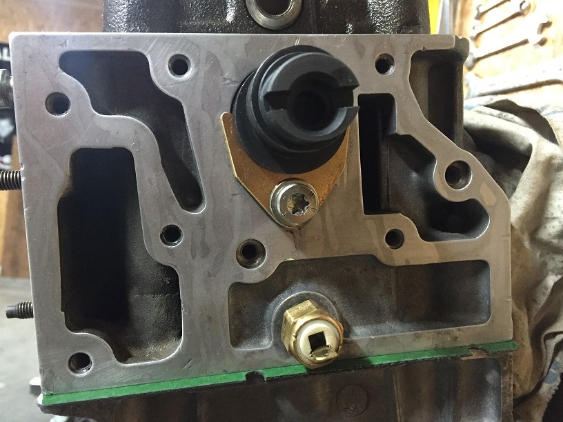

Le moteur est quasiment terminé, nous avons installé une cale de maintien de l'AAC en laiton car j'ai eu une mauvaise expérience il y a quelques années avec une bague d'origine acier et un aac CATCAMS, acier contre acier m'avait compétement bouffé l'AAC!!! :crying:

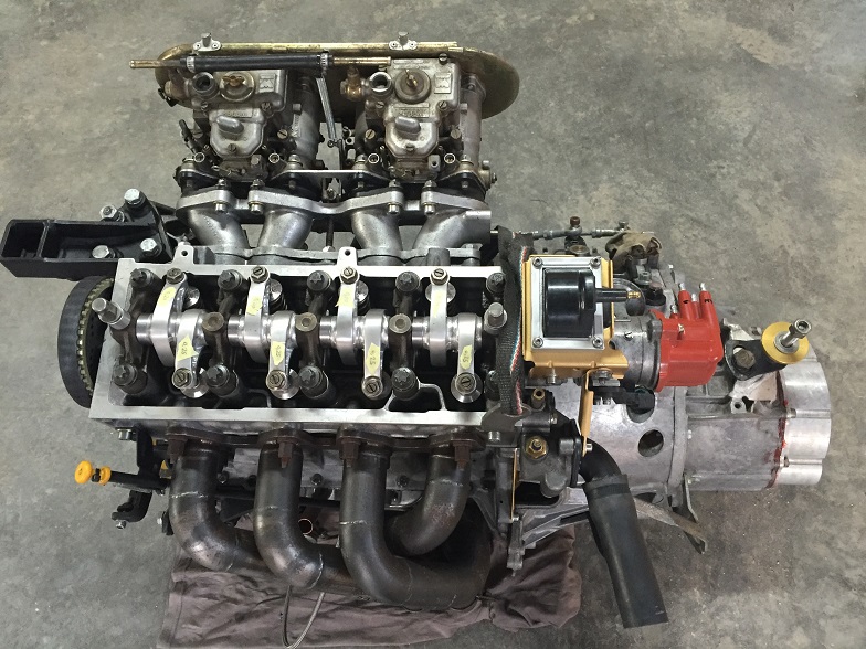

Voila une petite vue d'ensemble :

Tu tiens le bon bout :ok: Ce n'est qu'esthétique mais qu'est ce qu'il est beau ce collecteur Daluz <oo>
Par contre, je suis surpris pour ta fourchette d'arrêt de ton AAC :o Je n'avais jamais entendu parler de ce problème

Et voila des vues d'ensemble :

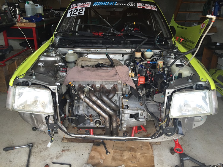

Chargement du moteur/boite dans le camion
Et 2 heures plus tard :
Voila, samedi après midi a été très productif :
Remontage moteur/boite :ok:
Remontage train AV :ok:
Remontage transmissions :ok:
Remontage tringlerie de boite :ok:
