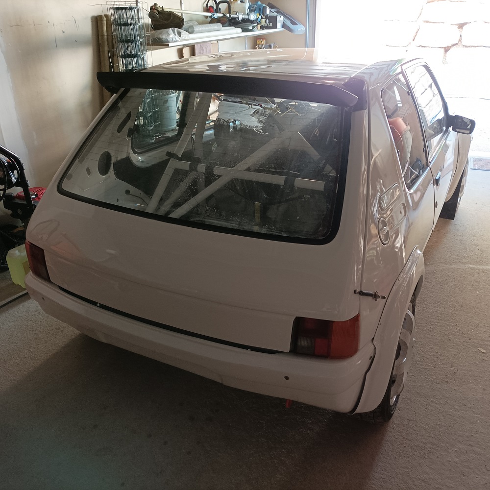

- Le 5 Mai, mise en peinture.
- Le 8 Mai, elle était presque prête à reprendre les spéciales mais ils restaient encore beaucoup de finitions.
- Le 11 Mai, soit 4 jours avant le rallye du Printemps de Bords, elle était enfin prête.
