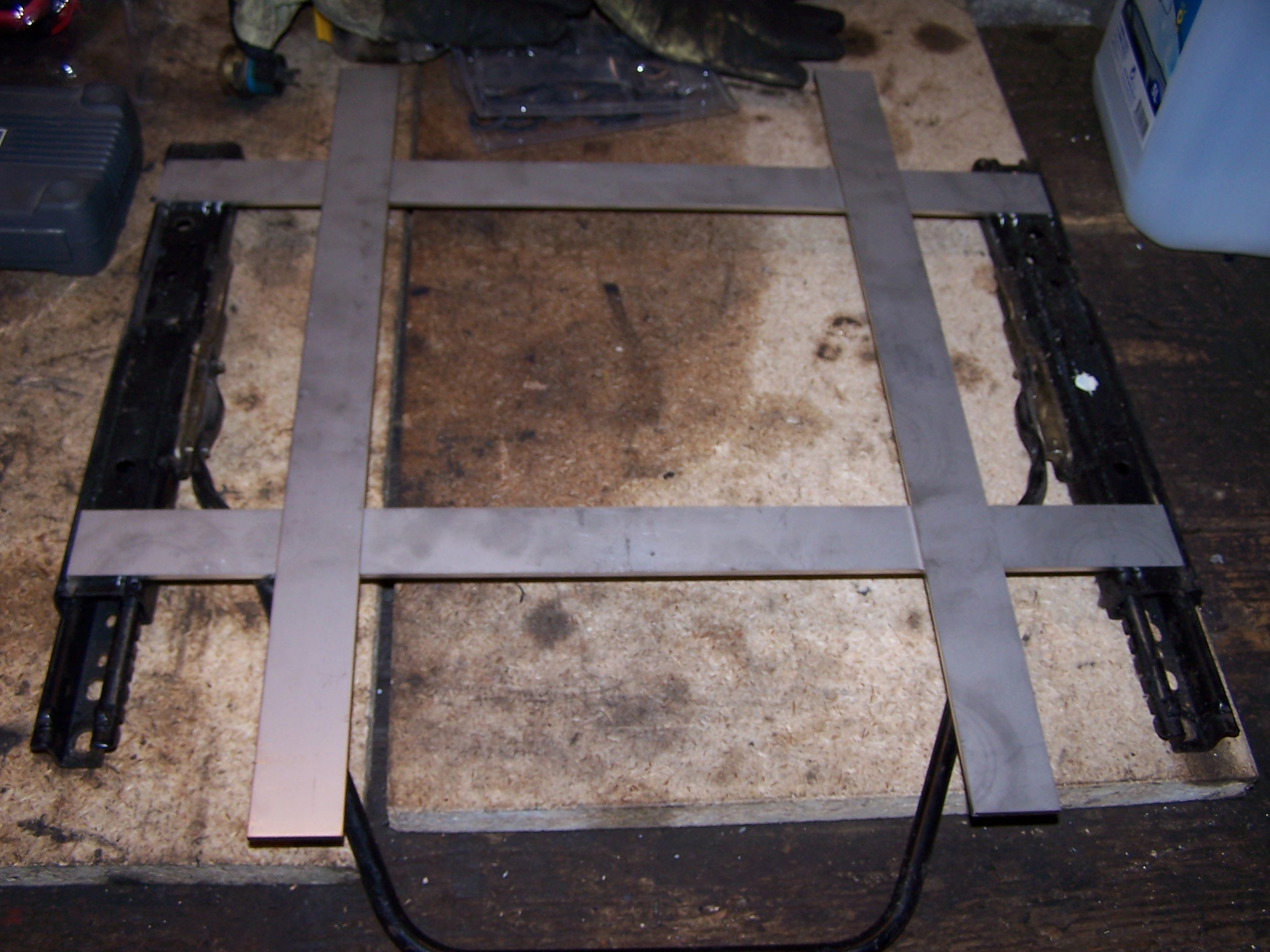

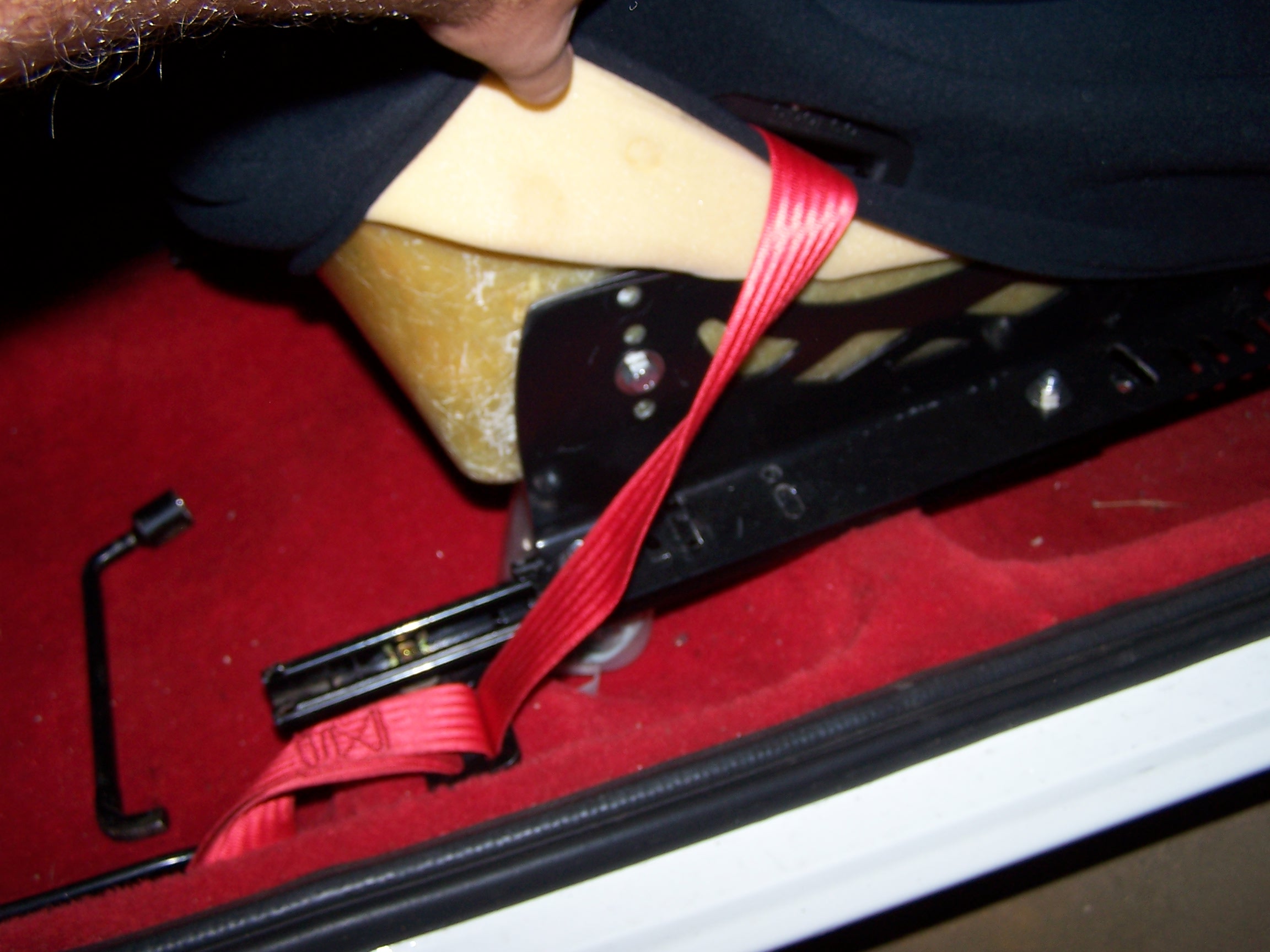

Voilà :
Montage actuel, équerres sur fix latérales du bacquet et vissées sur la glissière d'origine elles mêmes vissées sur les supports d'origine sur la caisse.
Inconvénient : trop haut pour ma copi, les équerres forcent sur la glissière qui ne coulisse pas bien.
Montage projeté, fers plats vissés sur les glissières d'origines elles mêmes vissées sur les supports d'origine sur la caisse. Bacquets vissés sur fers plats par les fix de dessous. On croise les fers plats si les fix ne tombent pas au droit des premiers fers plat.
Ce sera plus bas et j'espère que ça ne forcera pas sur la glissière.

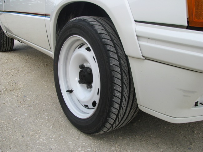

Ma rallye avec ces jantes de 106 rallye en 6*14 + pneus yakoyama Sdrive
L'avant tient vraiment et l'arrière glisse suffisamment pour la placer et s'amuser avec. Je suis ravis.
