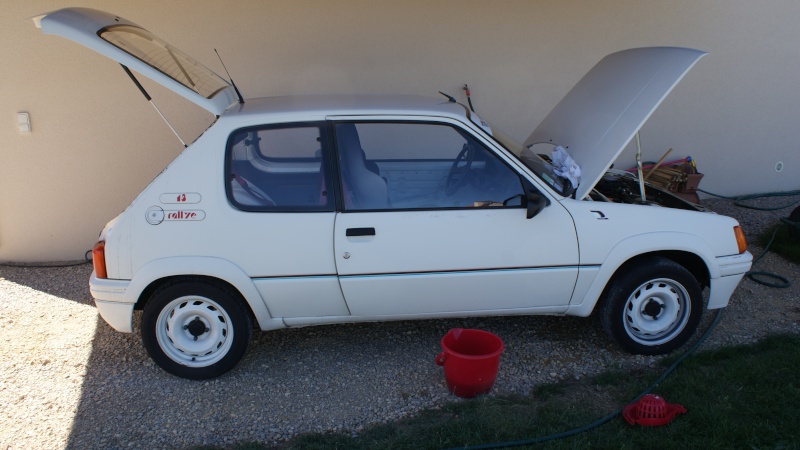

j'ai reçu mes axes et bagues bronze je vais pouvoir attaquer le remontage concequence les questions (pas toujours intélligente de ma part :ph34r: ) vont recommencer
a vos marques :ok: Image
je n'ai pas repéré mes jambes de force du coup en parcourant le forum certain mettent 28cms entre chaque vis de l'amortisseur arrière sa represente quel hauteur ?

D'après la RTA, pour la 205 rallye, l'entraxe du faux amortisseur (la côte dont tu parles donc) doit être de 330.5mm afin d'avoir l'assiette d'origine.
Après calcul, en mettant 280mm au lieu de 330mm, ça rabaisse l'arrière de 75mm.

merci aubrey le truc c'est que je pense pas avoir la hauteur d'origine a l'avant
et que dans un futur proche je voudrais monter des pts perfo ou viarouge a voir :ok:

Elle a l'air a bonne hauteur moi je trouve :)
Parce que a hauteur d'origine, faut savoir l'a dompté la bète :blink:
Moi faut que ça tienne le bitume mème si c'est raide et que c'est tape fesses je préfère car le mode bateau c'est pas pour moi :ph34r:

de toute façon je la poserai avec du eibach moin 3cms je croit
alors 295 devrais aller non ?

Ta hauteur arrière a pas l'air mal du tout.
Surtout avec du Eibach progressif envisagé ;)
