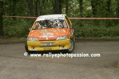

voici la tite dernière qui la remplace la rallye :crying:
Bon coté moteur c moin vif que la rallye :angry:
coté chasis il y a du potentiel mai il faut s'habituer car rien a voir avec la 205!
alors , voila ce qu'il y a dans la tite:
Chassis:
caisse matter (elle a bien roulé déjà)
capot hayon poly
vitres makrolon
arceau 106 coupe
train arr 106 s16 avec douille alu
Triangles saxo challenge
moyeu saxo challenge
4 PTS 106 coupe
freins de 206 s16
roues en 14 monté en Hankook
DA
Moteur Boite:
Moteur 106 xsi
AAC grillet
Puce PTS
Boitier reprogramé
BE 4/5
Pignonnerie saxo challenge
couple 12/68
transmission saxo challenge
Admission dynamique
voila bientot des photos ^_^

ok , voila , la dernière fois , j'avais partagé le montage de ma ralloche f212 snifff
Dès que j'aurais un peut + de temp je mettrai des photos !
