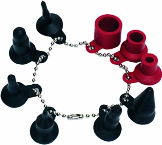

Il suffit de mettre un bouchon :ok:

Un bouchon de quoi?........... :(
J'avais essayé avec une capsule de bière,.....çà ne marche pas!!!! :lol:
Samuel
Re: Trucs et Astuces
Message par Samuel »
des bouchons de durite
il existe différent modèle et taille
un exemple en photo
