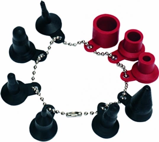

Il suffit de mettre un bouchon :ok:

Samuel
Re: Trucs et Astuces
Message par Samuel »
des bouchons de durite
il existe différent modèle et taille
un exemple en photo
