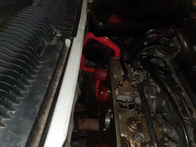

Je regarde de suite pour les cornets mais ya pas de raison qu ils sautent (normalement)

Ben celle la elle est forte elle me l avait pas encore faite
Ca arrive souvent?

Oui très souvent, il faut mettre du chaterton sur la partie du cornet qui rentre dans la plaque ca fait forcer le cornet et ca bouge plusPat36 a écrit :Ben celle la elle est forte elle me l avait pas encore faite
Ca arrive souvent?
Fait un essaie ce n'était peut être que ca

Bon après remise en place des cornets ya pas photo c est le jour et la nuit.
J aurai pas pensé à ça mais effectivement si le flux d air est perturbé ça peut que merdé
