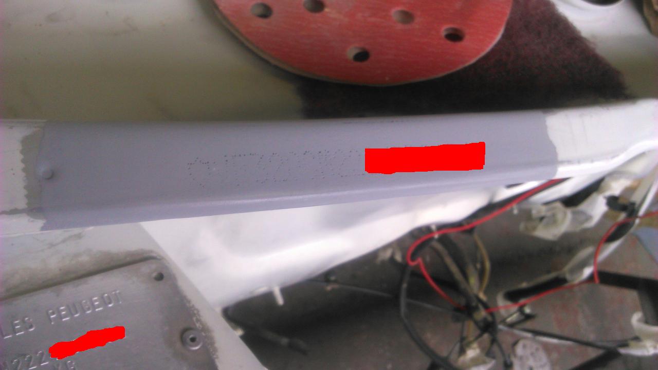

Bonjour a tous ,
Je recherche a savoir a l'origine sortie d’usine comment était la peinture au niveau du gravage du numéro de série VF3...
Il me semble de tête qui y avait un scotch de pose dessus et qu'il y avait comme un rectangle autours du numéro de série qui était de couleur marron/beige comme de l'apret ou une sous couche peinture
Si quelqu’un a une photo d’un numéro de série d'origine avec peinture d’origine ( avec les numéros principaux caché bien sur)
sa serait cool , car je vais repeindre mon compartiment moteur complet et je veux refaire a peut près comme c’était fait à l’époque et le mien était déjà peint complet avec le numero remplis de peinture jai du le sablé
a+

En fait c'était juste apprêté avec uns cotch posé au moment de la peinture finale.
Mon collègue me l'à refait car il commençait à être piqué de rouille, je te ferai une photo demain

Lilive a écrit :En fait c'était juste apprêté avec uns cotch posé au moment de la peinture finale.
IMPEC Merci j’attends la photo !!
Je croit que c'est sa en effet , et que l'appret et de couleur beige foncé

Le scotch est enlevé après et tu vois le numéro sur fond "apprêt" , je l'ai vu gris aussi. :)

Voilà ce que ça va donner pour moi, on voit le "coupé scotch" d'origine en fond car là elle est en attente de sa robe finale, mais le rendu sera le même:
