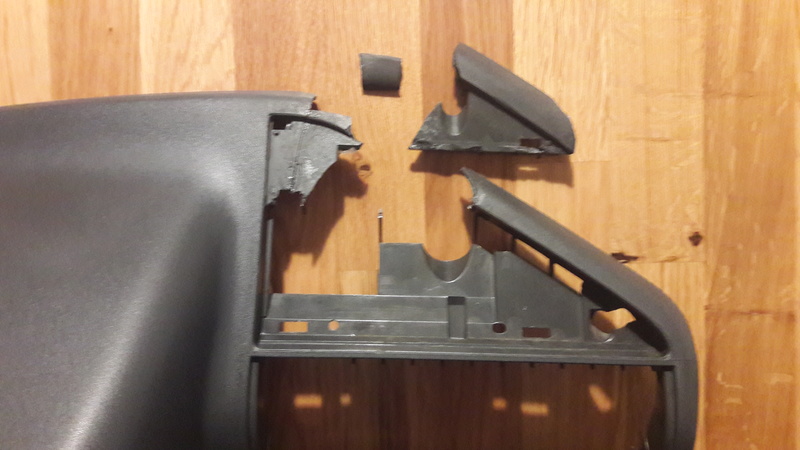

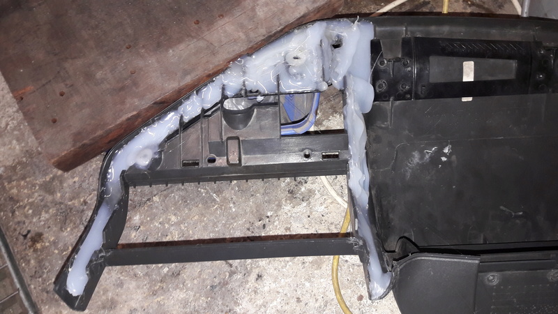

Mon horrible casquette en kit... :wacko: :crying: :mrgreen:
"pétassage" à la glue et à la colle à chaud, en attendant mieux... :blush: :unsure:
Des solutions durables ?
J'en ai une en vue, nickel, mais il faut peut-être que je prenne la voiture qui est autour :lol: :lol:

ben si ta 100.150€ t'en as sur le bon coin mais elles sont cassées aussi :ph34r:

Oui, et même des fois plus de 200€ ... <oo> :rolleyes:

C'est refaisable de façon propre ta casquette par contre il faut le matos adéquat :)

Ah bon ?
Tu peux donner plus de détails ?

Avec une "agrafeuse à plastique " tu réassembles les morceaux cassés et ensuite avec une bonne 2 composants plastiques tu répares les parties manquantes. Par contre il faudra trouver la bonne peinture pour cacher tout ça mais ça se trouve aussi ;)
