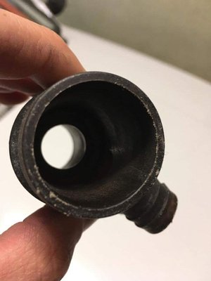

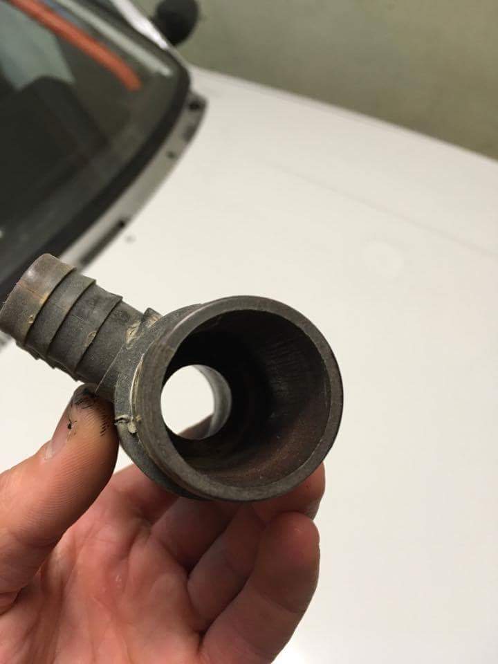

Si ca vous interesse, j'en avais ouvert une de durite araignée pour voir comment etait fait le réducteur

Re: Durite d'eau moteur TU via Club205
Garde bien ce morceau, c'est lui qui fait la différence.
On pourra toujours le reproduire.
Je pense le monter avec mes durites silicone en coupant mes durites silicone.jean a écrit :Garde bien ce morceau, c'est lui qui fait la différence.
Au final d'orgine c'est juste 4 durites montées sur cette pièce et un moulage en plastique par dessus qu fait office de sertissage.
OK mais prends les cotes avant de le monterjeremy30 a écrit :Je pense le monter avec mes durites silicone en coupant mes durites silicone.jean a écrit :Garde bien ce morceau, c'est lui qui fait la différence.
