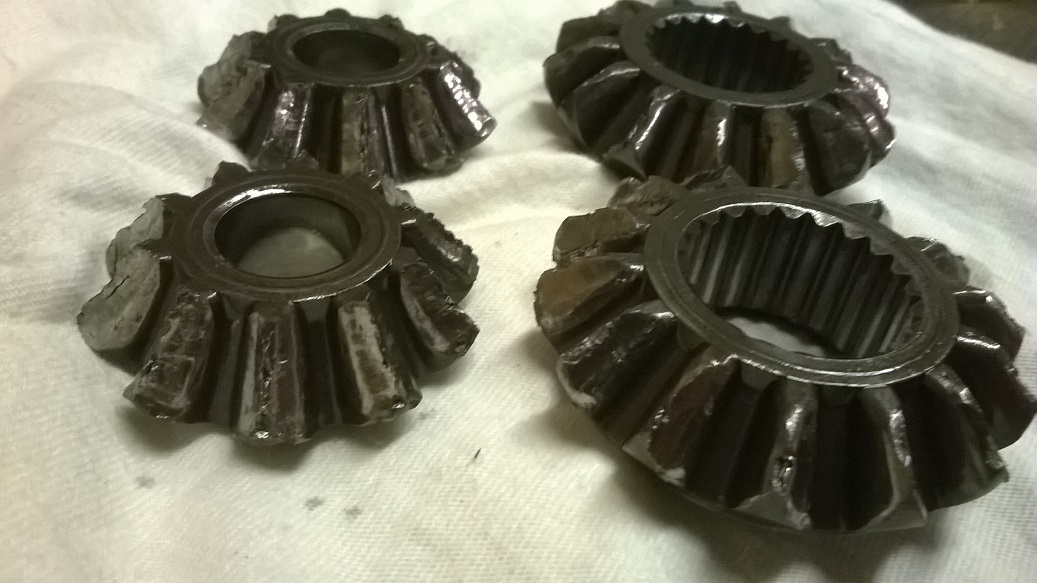

Tout est dans le titre : en vidant mon garage, je suis tombé sur quelques pièces ayant connu une fin de vie mouvementée :crying:
M'est venu l'idée de leur rendre un dernier hommage avant qu'elle partent pour leur dernière demeure, la benne à ferraille.
Des satellites et planétaires au bout du rouleau *

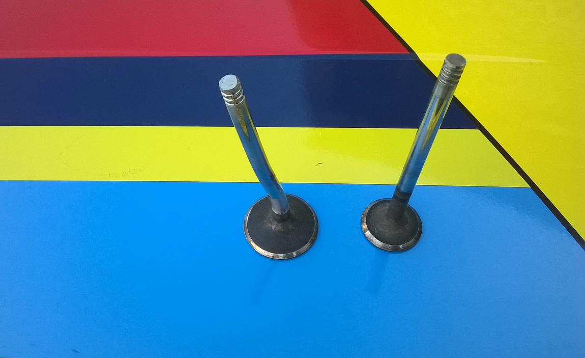

Des soupapes qui se sont fightée avec un piston
* j'ai les morceaux manquants, si quelqu'un se sent de les ressouder

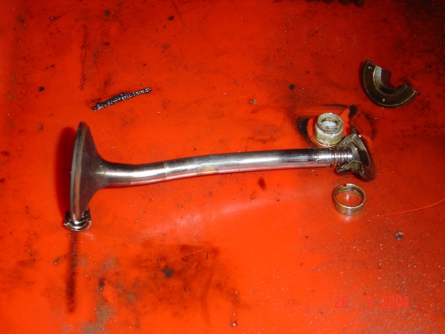

Surtout ne pas jeter les soupapes :lol:
Si c'est la même que celle de la photo suivante, c'est bien ma toute première soupape tordue :p Et crois moi, elle a une grosse valeur sentimentale pour moi.... :p

J'ai cherché.... j'ai trouvé :ok: Les soupapes tordues, ça date de l'été 2004 B)
Et oui, c'est encore sur le forum http://www.205rallye.net/forum/viewtopi ... =33&t=3188

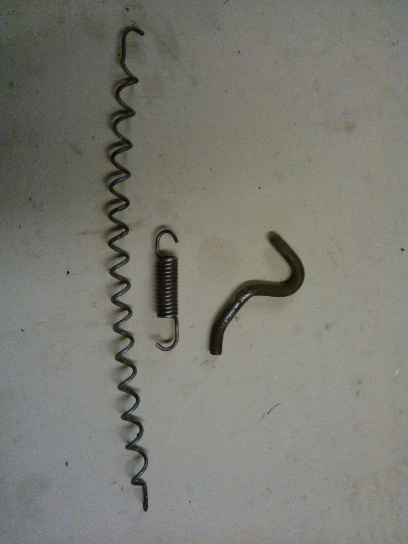

moi j'ai ça :lol:
1ère enclanchée, 3km/h, tout à avancé, sauf la marmite du tube inter qui est resté callée sur le seuil de portail :mrgreen:
CH'BOOOIIINNNNGGGG :lol:

tonio59 a écrit :moi j'ai ça :lol:
J'ai eut la même, le pot de détente accroché au seuil heureusement j'ai bloqué les freins
juste étiré les ressorts :crying:

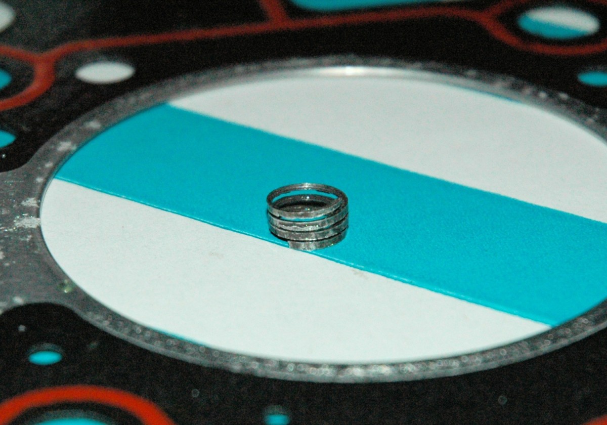

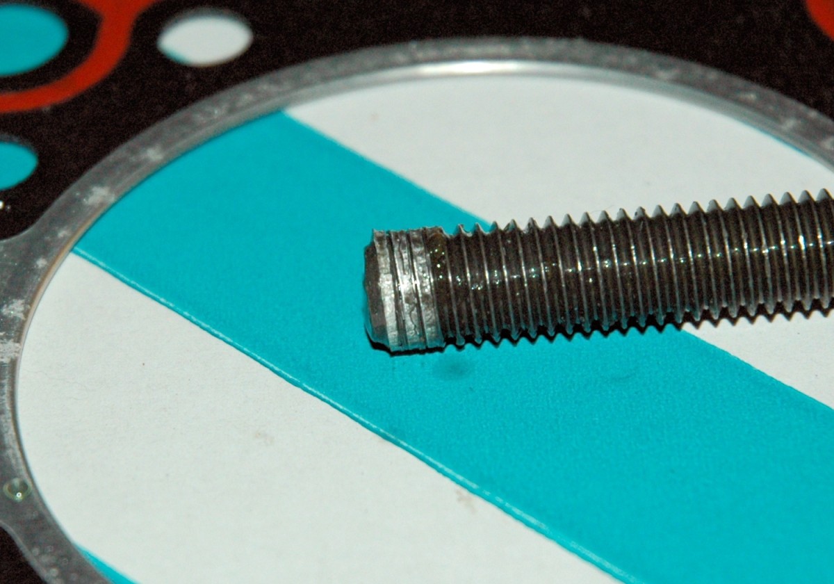

Filetage de goujon de culasse arraché lors du serrage de la dernière vis lors de la dernière passe...
C'était un moment dur... Il a fallu tout démonter de l'auto... Plus le jeu de vis et le joint de culasse perdus ! <_<
J'en ris avec le recul ! :lol:
Moteur démonté et remonté trop de fois dixit l'usineur et 2-3 pros interrogés.
Résultat, tous mes blocs sont aujourd'hui équipés d'inserts acier. Ça devrait toujours être comme ça d'ailleurs, dès l'origine. :blush:

ying-yang a écrit :tous mes blocs sont aujourd'hui équipés d'inserts acier.
Je suis un "ignorant" en matière mécanique, aussi,
qu'appelles tu INSERT acier ??
Est ce rentré en force ?? faut il repercer, donc agrandir le diamètre du trou initial ?? Comment ça tient un insert ???
Cela change-t-il le diamètre de la vis après ??
Messages : 5065
A remercié : 68 fois
A été remercié : 275 fois
Re: Le musée des horreurs
Ce doit être des helicoil, ça sert en général pour les filetages foirés, tu reperces, taraude et mets-en place des filets rapportés qui permettent de retrouver la taille/pas d'origine

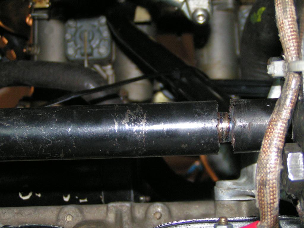

J ai une petite casse de cardan aussi, ou comment finir une journée de circuit à 10h du mat' <_<
