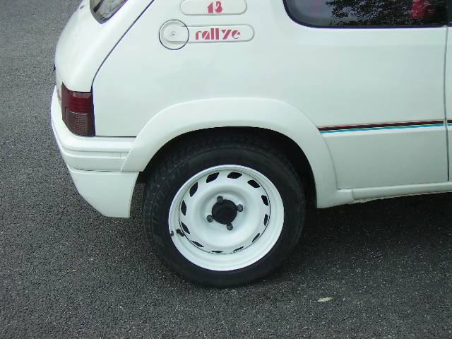

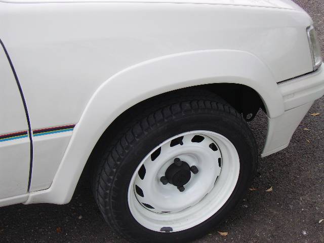

pour la 106 rallye deux modele phase 1 et phase 2
les phase 2 font 6 de large avec un deport plus visible contre 5.5 pour les phase 1
a l'origine les phase 1 etais en 175/60/14 et les phase 2 en 185/55/14
regarde ma rallye ce sont des phase 2 avec des 185/55/14
si quelqu'un peut confirmer quand meme :bien:

cherokee83 a écrit :pour la 106 rallye deux modele phase 1 et phase 2
c'est ça ;)

Ch'ti Rallye a écrit :Ce serait pas le déport? :mellow:
le déport est identique dans les 2 cas (ET16mm), la seule difference visible est le rebord plus large ;)
