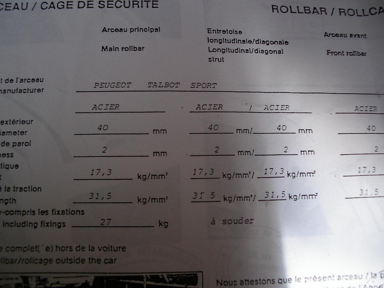

La paperasse.

Je pense que tu devrais poser la question sur le forum de rallye-forez parceque moi là je calle. Si on me demande mon avis (incertain) c'est que l'homologation est caduque par rapport au tube principal en 40mm...

Message par damien »
ca semble bien etre celui de la fiche que tu decris.
verifie si c'est bien cela point par point.
si ok, cet arceau est toujours bon, pas de soucis.
connexions soudées au niveau du pavillon ? et manchon au nivzau de la tete ?
si oui il est ok SANS aucune modification possible.
