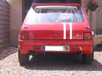

bonsoir a tous,
La petite a poussée ses premiers cris avec une ligne Gr.A ç'a promet,mais il y a encore du boulot.
lejeg47
Messages : 453
Re: Montage de ma ralloche f2000-12 MAJ 26-10
Message par lejeg47 »
Extra! <oo>
Bon courage pour le reste!

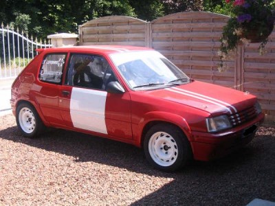

Voilà les dernières nouvelles fraiches de notre titine:
Mécanique quasi terminée, reste plus que le système de récupération des vapeurs d'huile et quelques détails. Nous avons remplacé la boite d'origine utilisée pour l'installation du moteur , et avons monté une nouvelle boite ce WE ( boite MA avec 14X40 et pignonnerie courte mais sans autobloquant. Elle a aussi reçu 2 cardans renforcés fabriqués chez SNRA. Elle a pu faire quelques kilomètres et ça donne envie d'aller jouer avec le chrono :lol: :D :ok:
14x40 !!!! :blink:
misterseb76
Messages : 77
Enregistré le : 18 juin 2007, 19:19
Localisation : Eu
Message par misterseb76 »
Oopsss lol il fallait comprendre 14x60 bien sur....
