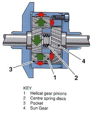

Attention................beaucoups ne savent pas qu'un quaiffe comporte des disques <oo> .....repère 2
Image ImageImageImage

axfn1 a écrit :Attention................beaucoups ne savent pas qu'un quaiffe comporte des disques <oo> .....repère 2
Salut Roger, j'espère que tu vas bien.
En regardant le schéma, et si je ne me trompe pas, ces disques (enfin ces rondelles belleville) sont plus là pour soulager les roulements des contraintes axiales, que pour transmettre un effort d'entrainement non? :unsure:
Speedbird
Messages : 101
Enregistré le : 13 nov. 2004, 16:30
Localisation : Seine et Marne
A été remercié : 2 fois
Re: Autobloquant Quaife
Message par Speedbird »
Salut,
C'est bien des rondelles de type belleville (ressort plat).
Elles sont montées pour absorber le jeu éventuel dans les engrenage du différentiel.
Mais elles n'ont aucun rôle dans le fonctionnement à proprement dit du différentiel.
Speedbird ;)
Oui, mais il est important de savoir que ces pièces s'usent et donc peuvent nuire au bon fonctionnement...
