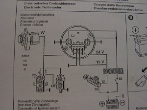

Je n'ai pas retrouvé le mien :( , mais j'ai trouvé celui-là sur un autre forum: ;)

La fiche 1 est à brancher ou ? Car pour avoir du 24volts........................... :huh:

Nicolas88 a écrit :La fiche 1 est à brancher ou ? Car pour avoir du 24volts........................... :huh:
tu ne le branches pas: le 1 c'est pour le 24V
le 2 c'est pour le 12V :ok:

Encore une question en ce qui concerne le branchement ! Le branchement sur la bobine se fait sur quel numéro de fil ?(numéro qu'il y a sur la prise de la bobine).

Nicolas88 a écrit :Encore une question en ce qui concerne le branchement ! Le branchement sur la bobine se fait sur quel numéro de fil ?(numéro qu'il y a sur la prise de la bobine).
n°4 ;)
