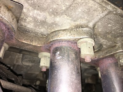

Attention, inox ne veut pas dire « ne rouille pas ».
J’ai le même que vous mais vieux d’au moins 12ans.
Il est marron-gris (et pas mal ressoudé :lol: )
En revanche, son état n’évolue quasiment pas en terme de corrosion exterieure. :ok: comme une patine.
Là où en acier, ca finit par croustiller "_"

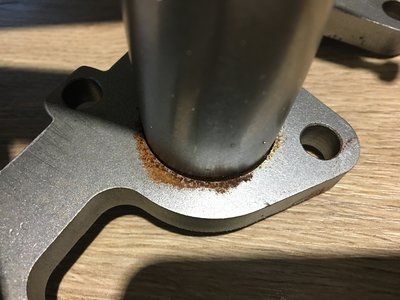

Alors peut être que l’inox rouille. Moi je pensais que non.
Mais bon.
Quand tu reçois un produit neuf dans son emballage d’origine et qu’il ressemble à ça....
Et qu’a 570€ le bout il arrive comme ça. Bah moi je trouve ça hyper limite.
Le second était juste un peu brossé vite fait. Mais je l’ais repassé à la microbilleuse pour virer toutes traces de rouille. :angry:
Jean, ton collecteur est soudé là où la rouille est la plus présente sur celui là. Mon 4/2/1 acier est soudé des deux côtés de la platine.

Et oui, l'inox peut rouiller, lorsqu'il est en contact avec de l'acier par exemple..... : :) dommage qu'ils aient fait l'économie de mettre une platine en acier :huh:

C'est rare de trouver des platines inox sur les collecteurs inox "_" sur le Daluz,c,est acier aussi <_<
Jean,ton collecteur a plus que 12 ans,il en a presque 20 :lol:

olivF2000 a écrit :Jean,ton collecteur a plus que 12 ans,il en a presque 20 :lol:
:lol:
J’avais peur de passer pour un marseillais en disant 20 ans, sachant que tu aurais pu dementir. Ben en fait non :lol:
Vous pouvez donc observer ce qu’il en sera du votre dans 20ans.
Et bien moi, je trouve ça solide !

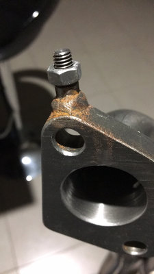

Le voilà maintenant. La platine a été microbillé et la rouille revient qd même un tout petit peu.
Il faudrait faire faire des cordons de soudures autour des 4 tubes.

Si c'est pour laisser le collecteur monté sur le moteur d'une Rallye qui ne fait que des kilomètres sur plateau, c'est certain que les quelques petites traces de rouille sont agaçantes...
Si au contraire, ta Rallye roule (c'est un peu pour cela qu'elle a été faite), au bout de 1000 km, tu ne verras plus rien :D

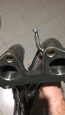

Des soudures comme ça François :rolleyes:

on voit le pros :ok:

Oui exactement Marco. :ok:
Un très grand merci à toi et ton collègue soudeur. <oo>
Merci de finir le boulot de Supersprint !!!
Au prix vendu, un peu de finition leur aurait fait une bonne pub... Là !!!!!!!!! :ph34r:
