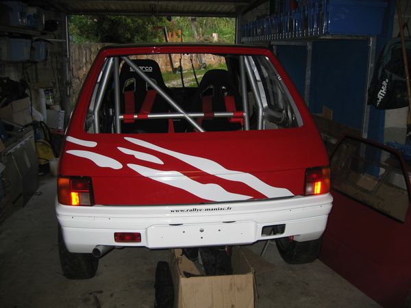

et de nouvelles photos
106F212 KID CAR
205F212 SNIFF!!
no limit 08

question desole :(
avais tu deja un pass f2000 ou va tu le faire bientot ? :o
parce que les renforts de toit sont obligatoire sinon :crying:
JE PENCE ?
(schema 253.35. C ) de l annexe J
a moi l ivresseeeee l ivresseeeee de la vitesseeeee en ax !!!!! ou 205
ludovic pilote 83
Membre du Club - 2009
Messages : 1600
Enregistré le : 12 déc. 2003, 23:35
Localisation : seillans (83)
Message par ludovic pilote 83 »
non les renfort de toit sont obligatoire sur les voiture homologué après 2006
mais c'est pas la voiture elle même mais le modèle
un 205 rallye est homologué depuis 1988 ou 1989 donc pas besoin de renfort de toit mais c'est comme tout c'et recommander pour notre sécuritée

no limit 08
Messages : 57
Enregistré le : 01 mai 2006, 08:51
Localisation : chatelet sur sormonne (ardennes )
Message par no limit 08 »
merci beaucoups
et encore desole pour le doute :crying:

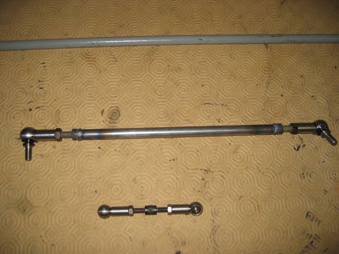

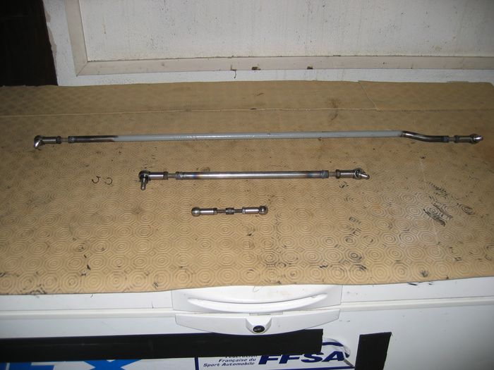

voici unr photo de ma nouvelle tringlerie
La je pense que ca ne va pas sauter :lol:

Message par Matthieu »
Belle tringlerie, tu l'as fait toi ?
Tu pourrais donner les infos des pièces que tu as utilisées ou faire un petit tuto ??? :p
Vivement la suite parce que c'est vraiment agréable de voir un beau montage comme ça. ;)
fredof212
Messages : 195
Enregistré le : 16 août 2006, 14:01
Localisation : 38
Message par fredof212 »
les rotules viennent de chez BERNER
J'ai utilisé du tube creux au diametre de la rotule
pour la petite c deux BTR soudé entre elles
et la grande c juste coupé et souder une BTR dessus et visser la rotule dessus rien de bien compliqué ;)
106F212 KID CAR
205F212 SNIFF!!

Tu as utilisé les longueurs d'origine ou tu as modifié les côtes pour réduire le débattement?

Une question supplémentaire, pourquoi avoir utiliser du tube creux e pas directement de la tige filetée comme j'ai souvent vu faire ?
sloggies
Messages : 2613
A remercié : 4 fois
A été remercié : 4 fois
Message par sloggies »
Matthieu a écrit :Une question supplémentaire, pourquoi avoir utiliser du tube creux e pas directement de la tige filetée comme j'ai souvent vu faire ?
Le tube creux est plus resistant à la compression qu'un rond ;)
Messages : 13190
A remercié : 135 fois
A été remercié : 436 fois
sloggies a écrit :Le tube creux est plus resistant à la compression qu'un rond ;)
presque ça, a la flexion est issue du moment quadratique du tube = (Pi x D^4) / 64 :mrgreen:
Beau travail sur les rotules :) il te reste a percer les Cdes de boite ;)
lol
pas besoin de percé je garde les rotules d'origine
celles qui a sur les photos se declipsent
et apres je la clips sur l'origine :lol:

fredof212 a écrit :pas besoin de percé je garde les rotules d'origine
ok, c'est l'avantage / aux Unibal ;)
