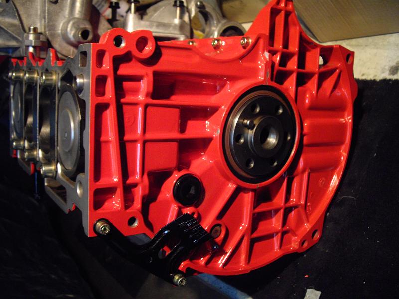

Message par djodesign03 »

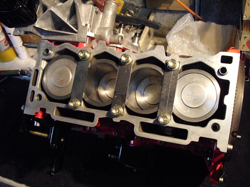

encore
Messages : 23824
A remercié : 615 fois
A été remercié : 1232 fois
Re: Petite préparation et remise a neuf d'un TU 24
:wub: C'est beau! :ok:
(J'aime beaucoup le soucis du détail avec les vis CHC un peu partout :rolleyes: )

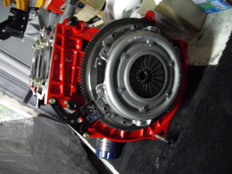

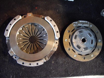

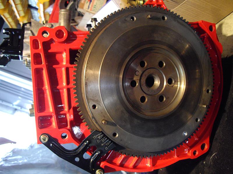

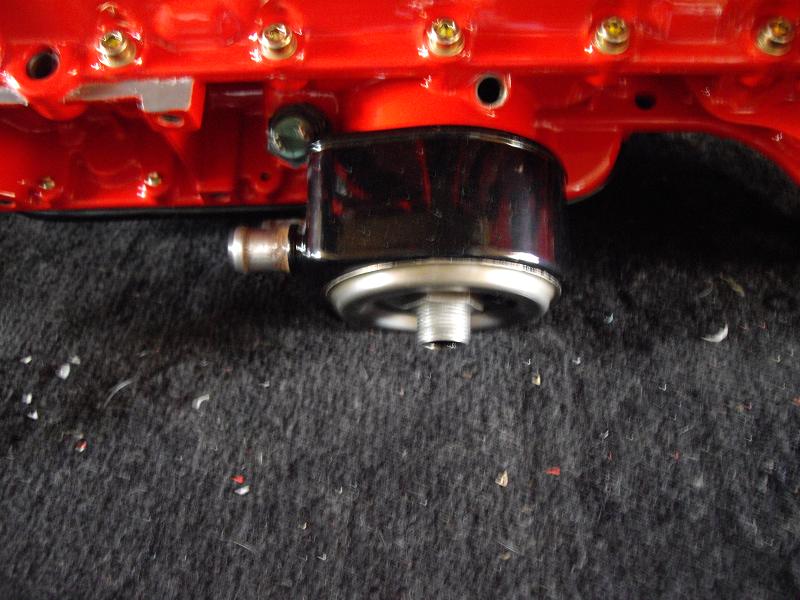

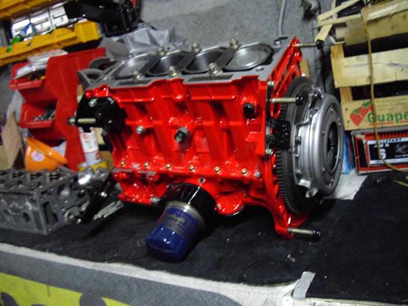

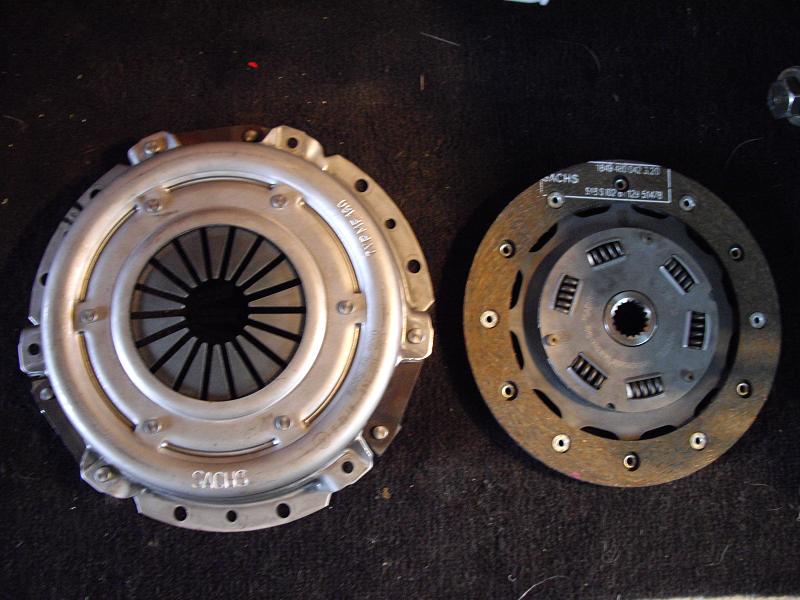

et les dernières :D

jean-luc13 a écrit ::wub: C'est beau! :ok:
Merci mon pti Jean-Luc :D
Ah oui, la vis BTR est mon domaine :lol:
Chaque fois je restaure quelque chose, BTR OBLIGE :mrgreen:
Mème Arnaud (Fonce58) l'autre jour m'as dit que quand il montait des vis BTR, il pensait a moi :lol: :lol: :lol:

C'est vrai que c'est beau, tu n'a plus qu'à nous mettre les commentaires avec chaque photos et les couples de serrage de toutes tes vis BTR et on tiendras un beau tuto de réfection de moteur à insérer pourquoi pas sur le site de PP. :ok: :ok:
En plus avec les pièces de toutes les couleurs c'est très pédagogique :mrgreen: Je te charrie, mais suis impressionné par ton boulot :ok:

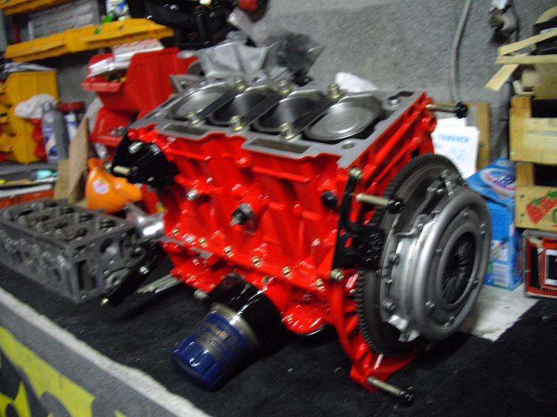

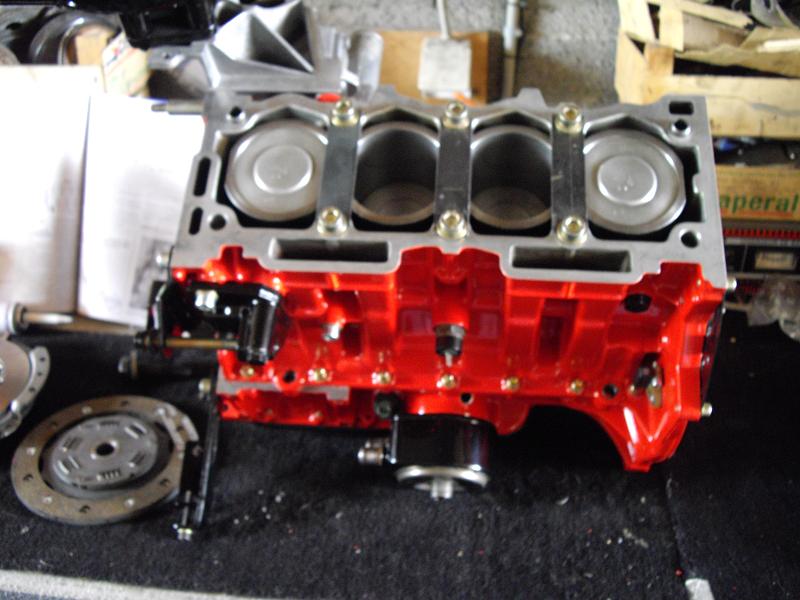

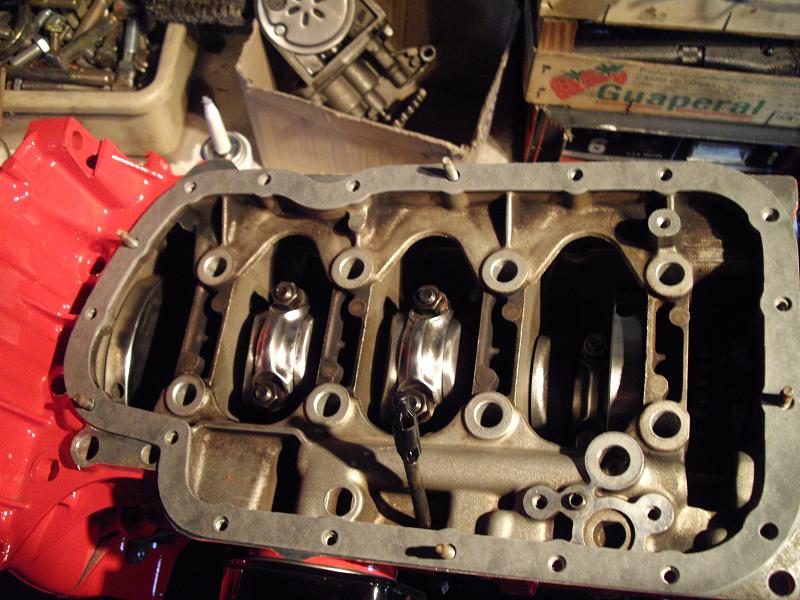

Sinon tu as utilisé quelle méthode pour caler le jeu des coussinets de paliers de vibrequin ? ou bien quels coussinets as-tu mis ?
Parce que c'est pas simple ce truc... Il y a le jeu pour calage et le jeu pour ajuster en ref chez Peuj'... avec entre les deux une méthode pour mesurer les jeux à partir du premier jeu de coussinet et l'ajustage enutilisant les autres... :wacko:

jean a écrit :Sinon tu as utilisé quelle méthode pour caler le jeu des coussinets de paliers de vibrequin ? ou bien quels coussinets as-tu mis ?
Alors, pour les coussinets de bielles et paliers de vilebrequin, j'ai pris en "cote origine" :ok:
Idem pour les entretoises de vilo, celle pour le jeu latéral ;)
étant donné que quand j'ai démonté le bloc, l'ensemble était en très bon état et n'avez pas de jeu, j'ai pris en cote origine :ok:

Donc tu as pris le jeu initial... "_" Il est vrai qu'a priori il n'y a pas de raison que ce soit autrement mais bon...
Voilà, tout a fait :ok:
après, ce sont des cotes réparations ;)
Si tu refais faire un vilo car une bielle coulée etc...
Ceci dit, tu fais très bien d'aborder le sujet car je n'en ai pas parlé et que c'est important "_"
Sachez que chez AD, ils ne vendent que le kit coussinet "cote origine" après pour les cotes réparations, c'est chez Peugeot et les tarifs s'envolent :wacko:
Et a savoir, après de mures réflexion et renseignement, le fournisseur de chez AD et Peugeot est le mème pour les coussinets, paliers etc... C'est CORTECO :ok:
Les tarifs ne sont pas les mèmes par contre donc a vous de voir mais moi mon choix c'est porté chez AD :mrgreen:
