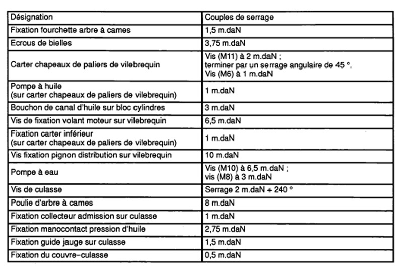

Voila les couple si ça peu aider
djodesign03
Messages : 1974
A été remercié : 6 fois
Re: Petite préparation et remise a neuf d'un TU 24
Message par djodesign03 »
Nickel Sam :ok:
Merci pour le tableau ;)
ça confirme et me rassure car ce sont les mèmes que la RTA
C'est tout bon, j'ai bel et bien remonté et sérré correctement :mrgreen:

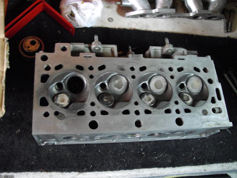

Petite nouveauté, le remontage de la culasse est fait :D
Mais avant, le passage "du rodage des soupapes" a été effectué.
Ainsi qu'un bon nettoyage des soupapes,des ressorts et demi-lunes "_"
Première photo: c'est l'outil compresseur de ressorts de soupapes réalisé a partir d'une bonne pince étau avec un tube et 2 rondelles soudées :p le tout vissé sur la pince ;)

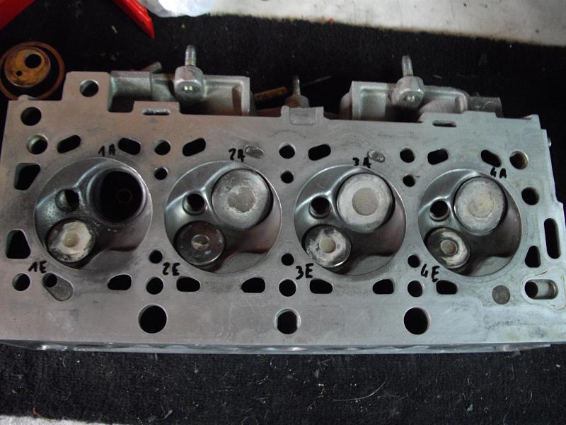

Après repérage des soupapes (admission A1, A2, A3, A4 et échappement E1, E2, E3, E4) sur la culasse et on fait un schéma sur un carton pour s'y retrouver lors du remontage :mrgreen:
Une autre chose importante, chaque soupapes doivent étre remise a leur emplacement, chacunes a travaillé différemment l'une de l'autre avec son guide donc il faut bien les repérer.
Un conseil, utilisez des sachets de congélation et numérotez au marqueur leurs repères ;)
