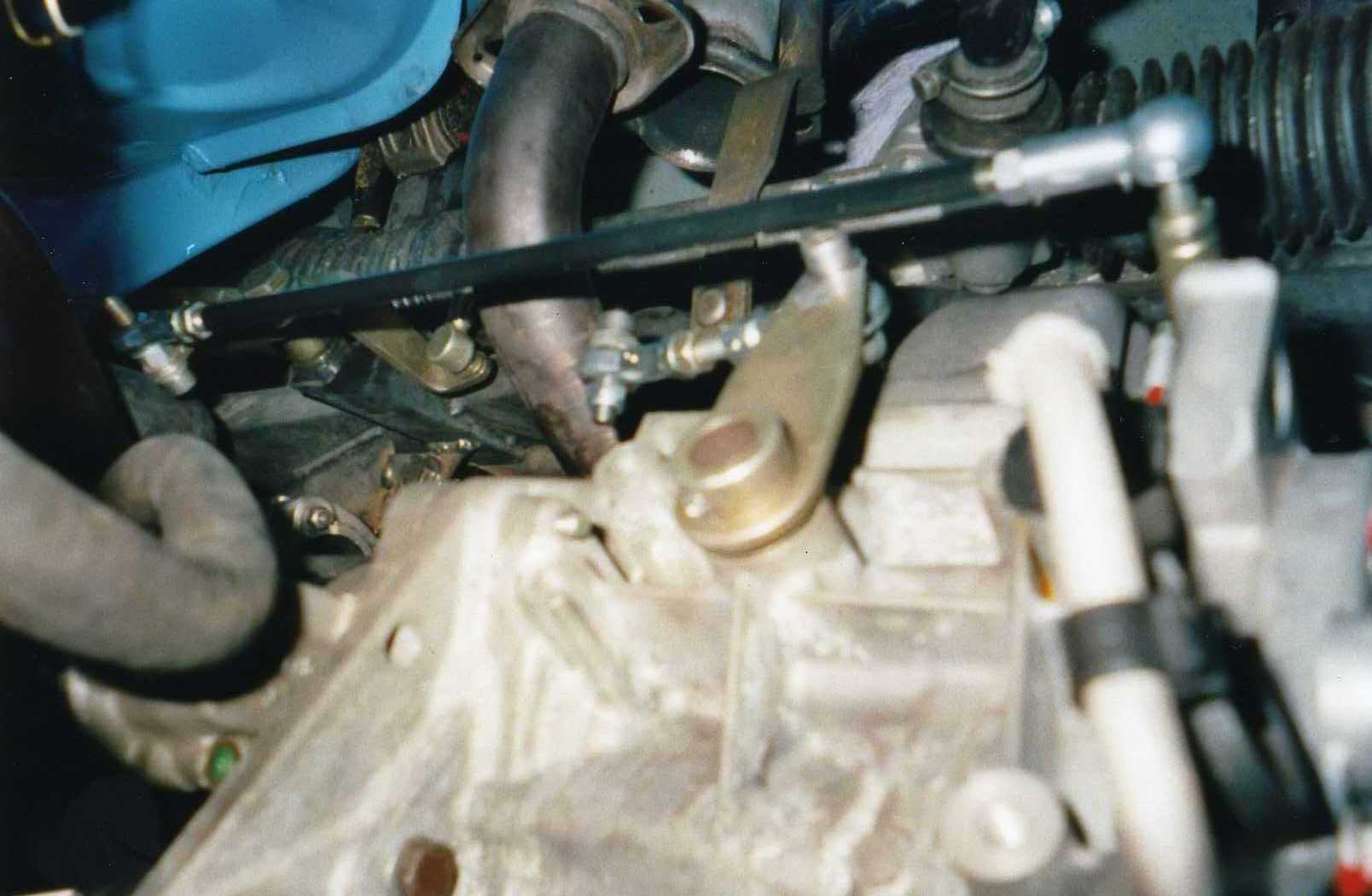

voila !
Subaru impreza GT 2000 Light
Messages : 13190
A remercié : 135 fois
A été remercié : 436 fois
t'aurais oas ou me le dire avant que je m'use les neurones :?: :mrgreen:
Merci pour la photo :bien:

c'est ce que j'ai sur la mienne, pas besoin de toucher les pates de serie.
ca tient super bien et ca peu pas se barrer.

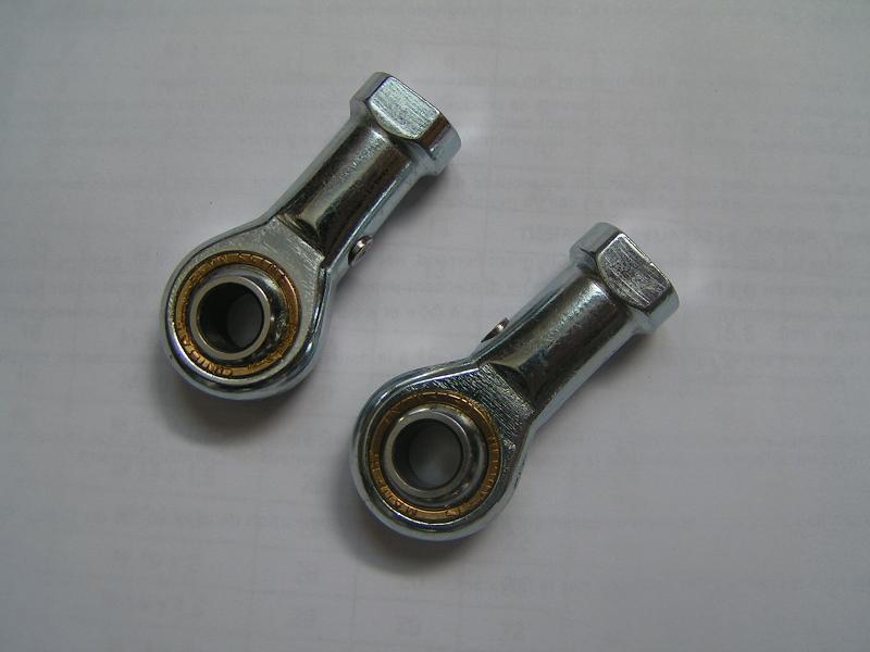

J'ai terminé le montage, mais pour le moment, je peux juste vous montrer mes rotules ;) 2 belles femelles acier M8 :bien:

c'est des pas de vis normal :?:
ou un droit et un gauche :?:
a+ B)
Messages : 13190
L'intérêt d'un filet a gauche + a droite, c'est le réglage de l'entraxe des rotules. Et pour régler, il faudrait un ridoir central avec 2 filets inversés
Dans notre cas, y'a pas grand chose a régler , une fois que le bon entraxe est respecté. :mellow:
J'avais tout, le ridoir inox, les tiges inox avec les 2 types de filets, mais j'ai fais avec 2 rotules pas à droites, du classique.
