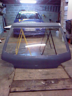

Re: Nouvelle monture : 106 F2.12
les vitres lattérales sont terminées et posées .
le carreau arriére est découpée , posée a blanc reste a camoufler pour faire le tour de vitre en noir.
