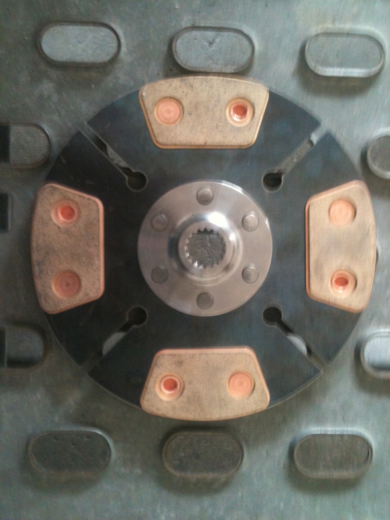

j'ai ca sur la Gr A , c'est un 4 patins rigide , il est vrai que j'ai une crabot avec autobloquant mais c'est super fiable , costaud et comme dit damien il faut juste changer les patins et hop c'est reparti !
Coté conduite faut monter le moteur dans les tours sinon ca cale mais c'est une habitude
