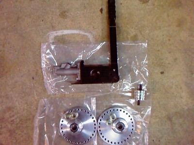

Je n'ai hélas pas beaucoup de temps a consacrer au montage de la 205 , mais par contre , j'ai eu le temps de commander quelques piéces en Angleterre chez Compbrake hier matin , je les ai recu ce matin par livreur :o <oo>
un FAM vertical , les coupelles alu , et comme je n'avais pas bien lu , je pensais recevoir un kit de butées arriére , mais en fait elles se vendent a l'unitée :( :crying:

Le frein a main vertical c'est le même qui est vendu chez RRS complet avec le limiteur de pression à 160€. http://www.rrs-web.com/components/com_v ... 9d3b89.jpg
Il lui manque seulement le cliquer de frein de parking, il faut mettre par une petite vanne 1/4 de tour pour fermer le circuit AR pour réaliser le frein de parking.

Pour le FAM j'ai oublié de commander le répartiteur. Ce sera dans ma prochaine commande.
Pour ne rien cacher le prix de revient pour l'ensemble des piéces c'est a dire : FAM , coupelles alu et cale AR est de 215.62€ frais de banque inclus !!!! On ce rend contre que les fournisseurs francais nous prennent pour des vaches a lait :angry: Par exemple le FAM coute 59£ ajoute 25£ pour le répartiteur
