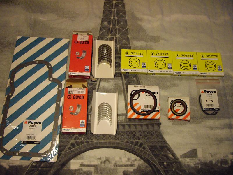

Sinon, je suis allé chercher ma commande cette après-midi :mrgreen: :
La pochette complète pour refaire le BAS-MOTEUR

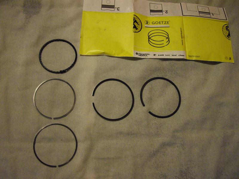

Une photo des segments

Pour ce que ça intérresse, je vous donne les prix :ok:
Je suis allé commander chez AD (Auto Distribution) car en comparant les prix avec Peugeot :wacko:
Alors j'ai payé 166.99€ TTC pour: (par contre, les prix affichait ci-dessous sont HORS TAXE ;) )
- 4 jeu de segments (3 segments par piston) => 67.85€ Hors Taxe
- kit coussinets de bielles => 17.47€ HT cote origine
- kit coussinets de ligne => 21.70€ HT cote origine
- 4 joints de chemises => 9.81€
- joint de carter d'huile => 10.21€
- Joint spy de vilo coté embrayage => 6.29€ et l'autre joint spy de vilo coté distri 6.29€ mais il m'a fais le méme prix pour les 2 alors que celui coté embrayage vaut 25€ sans remise :wacko:
Il me manque juste les 2 flasques qui règle le jeu latéral du vilo que je suis allé commander chez Peugeot 17€ sans remise les 2 :ok: en 2.40mm d'épaisseur soit la coté origine ;)
Il m'a fait 40% de remise :ok:
Chez PEUGEOT le prix :
- kit segments pour les 4 pistons était de 147.72€ :wacko:
- 62.78€ le kit coussinets de ligne
- kit coussinets de bielles: 33.83€
- joints spy de vilo coté embrayage 25.95€
- et l'autre joint spy de vilo coté distri 19.47€
Soit un total de 289.15 TTC chez Peugeot le kit BAS-MOTEUR en sachant qu'il n'y a pas les joints de chemise et les 2 flasques de vilebrequin "_" donc 30€ de plus...
Donc en gros chez Peugeot 320€ et chez AD 166.99€ soit quazi la moitié "_"
