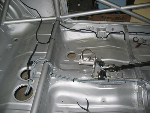

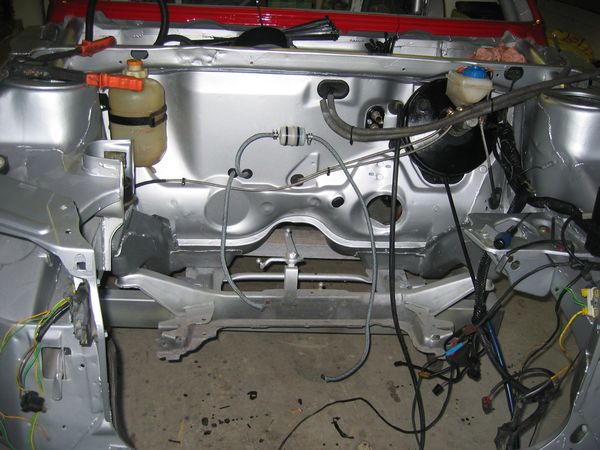

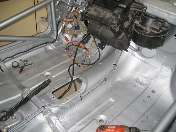

donc voici la suite du montage,j'essaye de faire ca le plus proprement possible pour quelle soit magnifique cette ralloche :p
