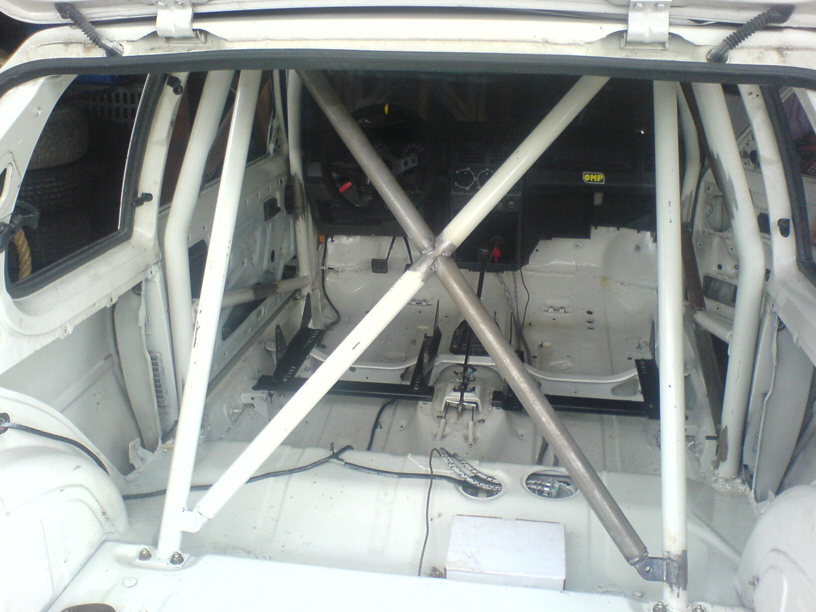

Bonsoir, j'ai un arceau boulonné sparco, je souhaite mettre des renfort (croix porte, oreille, diagonalle de toit..)
y a t'il des cotes a respecté? :blush:

ai-je le droit de mettre des renforts boulonnée?

Le mieux est de te référer à la fameuse Annexe J de la FIA :unsure: . Elle comporte toutes les infos pour qui prend le temps de la lire.
En résumé : si ton arceau est un standard (ce qui est a priori le cas pour ton Sparco) tu peux lui rajouter des renforts boulonnés et/ou soudés selon les shémas de l'annexe J. Pour les cotes, une est sûre : les barres de portes ne doivent pas monter au dessu de la moitié de l'ouverture de porte pour les autres pas de precision il me semble si ma mémoire ne me fait pas défaut :huh: .
Le mieux peut-être est de nous mettre des photos de ton arceau et tes idées de renfort ;)

voici les photos de mon arceau! :ok:

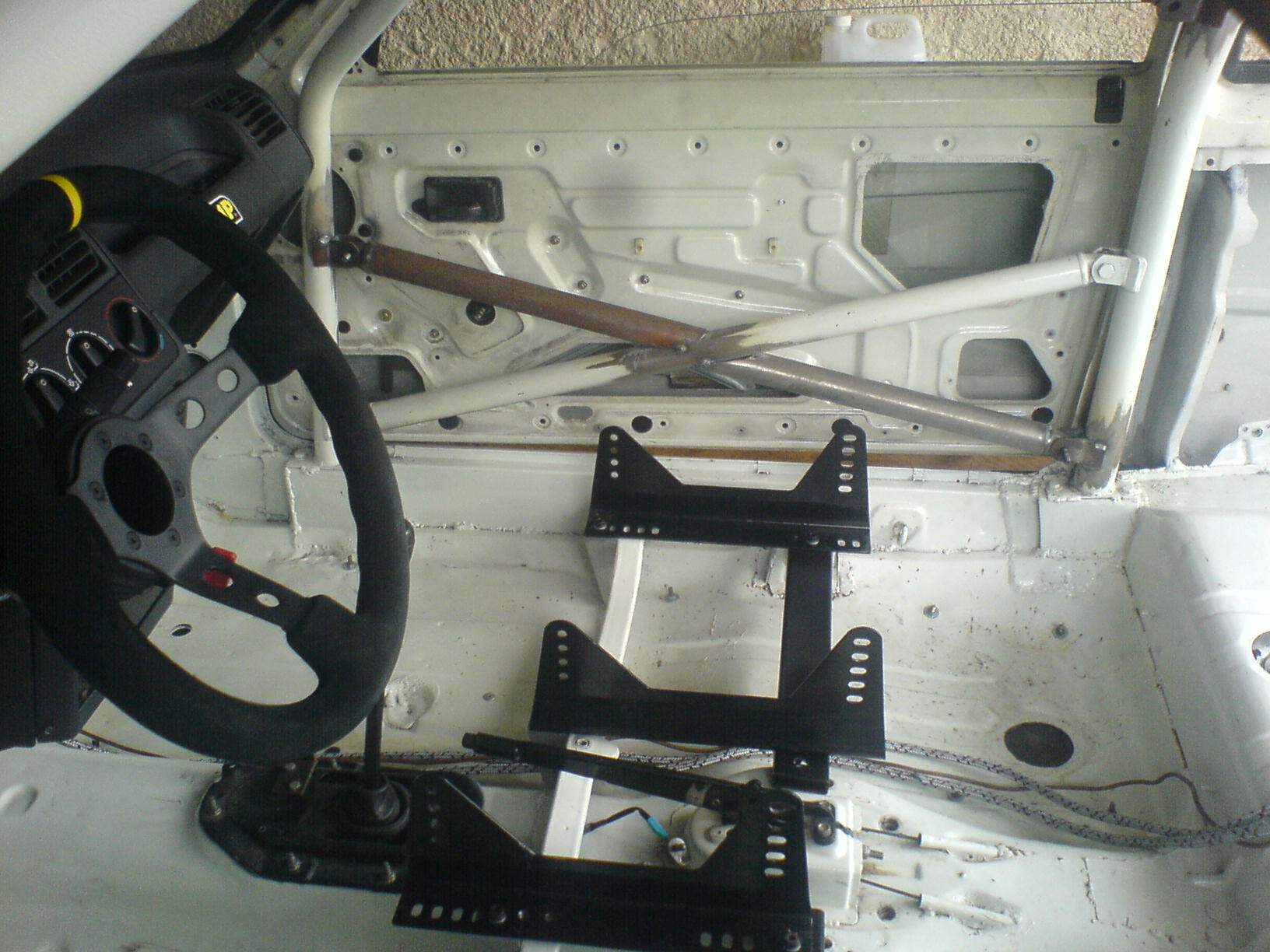

les croix de porte!

Il faudrait que tu rajoutes des goussets au niveau de tes croisements.

faut t'il soudée les pied?

Tu n'es pas obligé de souder les pieds, mais tu peux à la seule condition que tu gardes la boulonnerie :)
