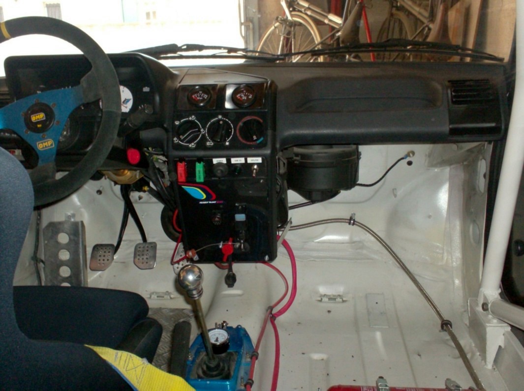

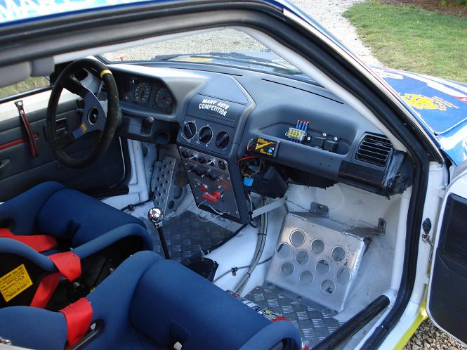

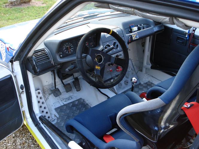

voici la mienne

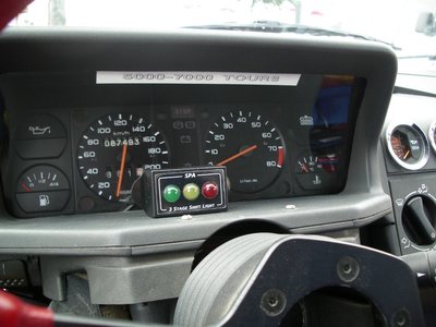

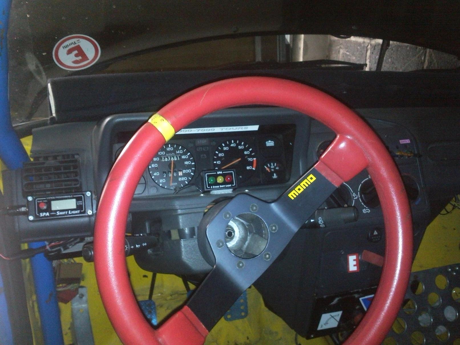

salut voici ma mienne mais g garder le tableau en entier
205 rallye
Partner 2l hdi grand raid ushuaia

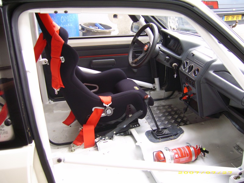

ce n'est pas du F2000, mais du groupe A (même reglementation) ;)

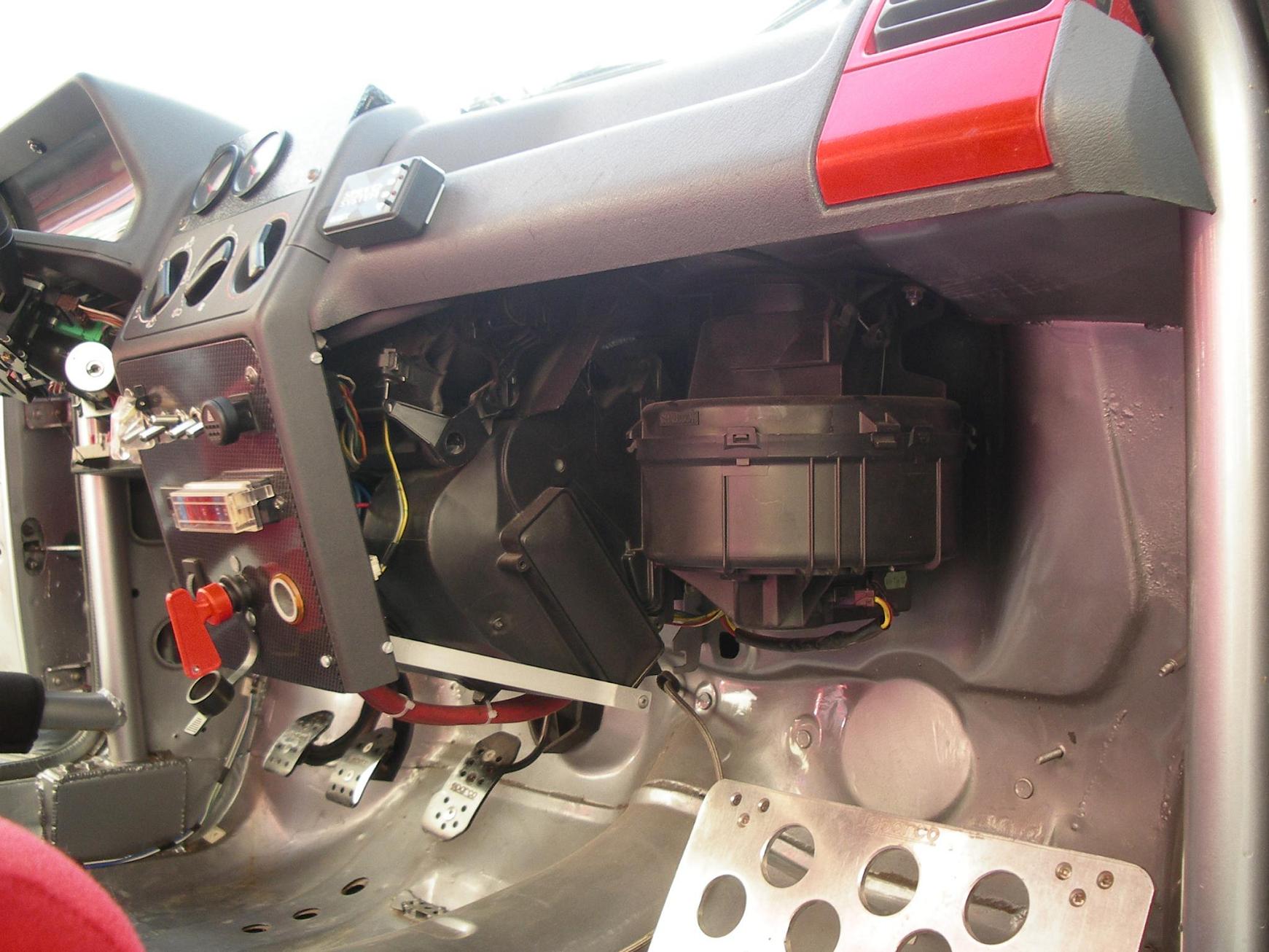

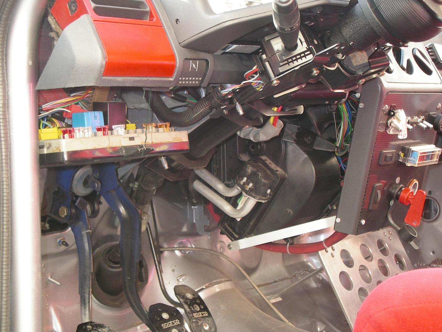

Bon, pour ma part c'est pas une ralloche, mais ça reste du F2000 ;)

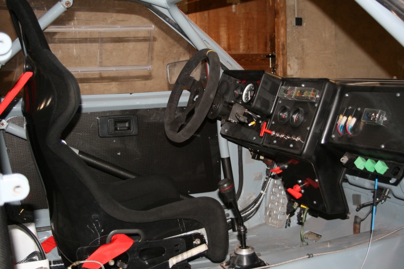

La grise:
Modifié en dernier par Yannou le 02 nov. 2013, 21:21, modifié 1 fois.
Messages : 4085
A remercié : 33 fois
A été remercié : 336 fois
Re: Amis F2000, mettez ici vos intérieurs
La GrA:
Modifié en dernier par Yannou le 02 nov. 2013, 21:26, modifié 1 fois.
Messages : 4085
Une vue à un téléthon avec Robbi:
