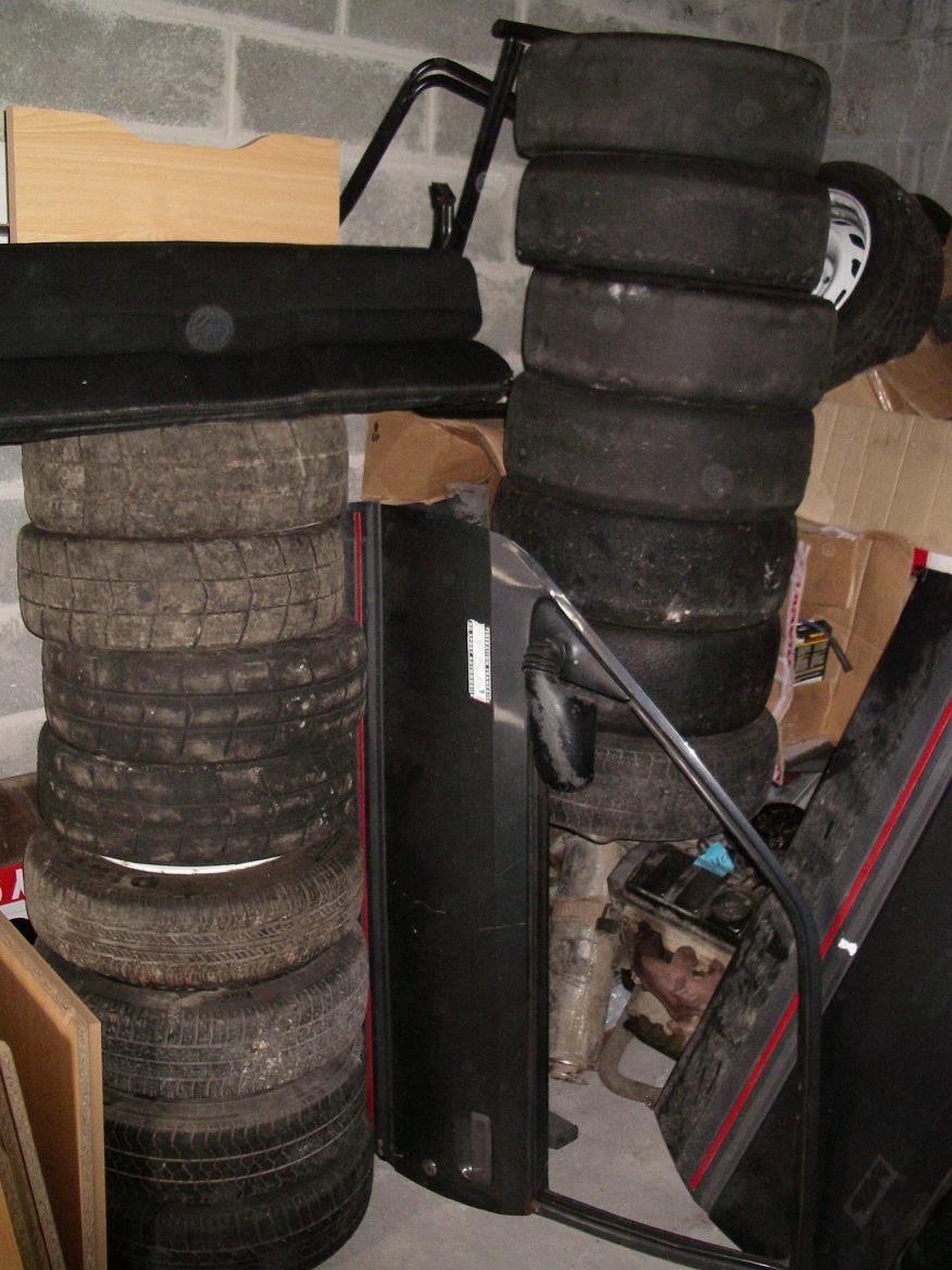

A l'arrache.com.... :D
Ils sont dans un box avec la voiture de course.
En pile ou sur le rack, suivant la place.
Sinon les Ancoucs tout neuf ont passés 3 mois dans le salon (avec un bas moteur et une boite...) :blush:
